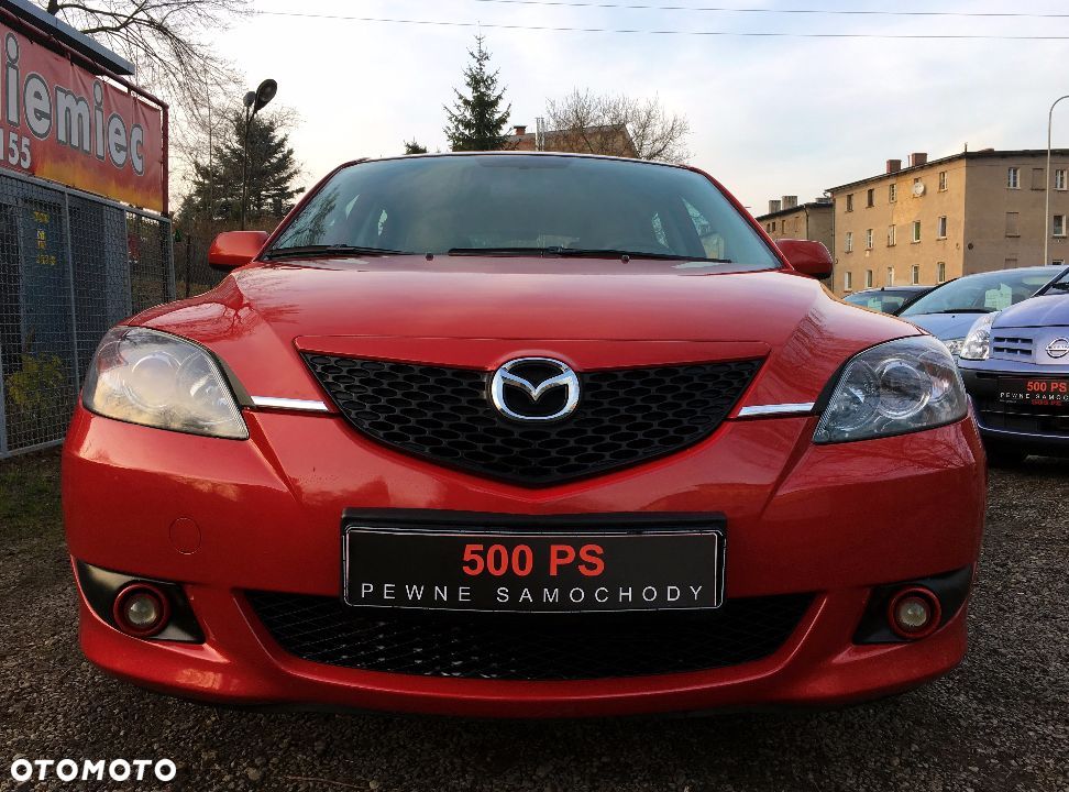

Zgadzam się z przedmówcami, że rozwalanie zderzaka lub doczepianie pasków LEDowych w M3 to trochę profanacja wyglądu, psucie estetyki, wieś-tuning.
Wstawienie LEDów w przeciwmgielne to utrata tych przeciwmgielnych świateł no i jazda na nich jako dzienne to ryzyko mandatu.

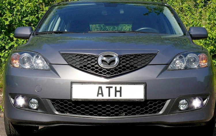

ATH robił do polifta takiego oto poniżej cudaka, ale dostać go to jak wygrać w lotka.
Te halusy od golfa mkV to będą niezłej rzeźby wymagały, aby je w BK wpasować. Nie prościej jest kupić dwie fabryczne zaślepki halusów, które mają mocowania i je wyrzeźbić przy pomocy otwornicy pod konkretnego drl'a? Takie moje przemyślenia.
