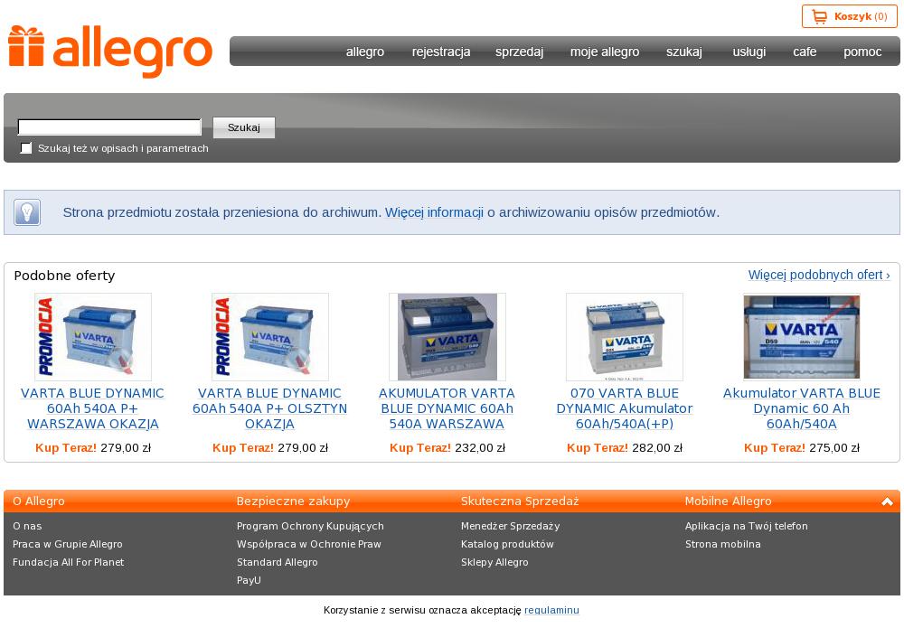

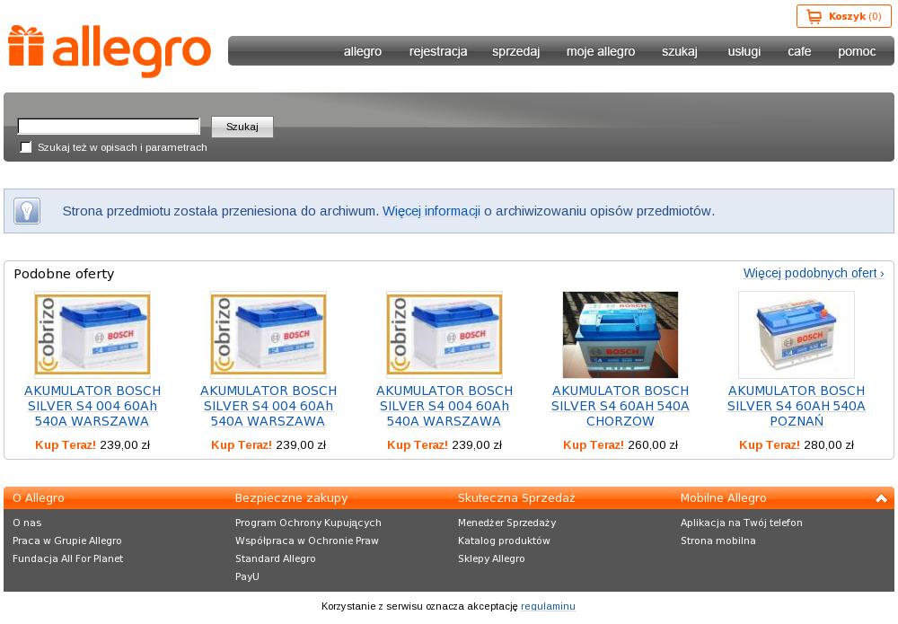

a ja mam dość nieobiektywne pytanie, co byście wybrali?
BOSHA SILVER S4: http://allegro.pl/akumulator-bosch-silv ... 09624.html
czy VARTE BLUE DYNAMIC: http://allegro.pl/varta-blue-dynamic-60 ... 79415.html

Postprzez mikaaeel » 9 gru 2010, 00:18
ja w Krakowie kupiłem do M3 identyczną VARTĘ za 260 PLN ( koniecznie ta wersja wyższa 19 cm a nie 17,5 bo też taka jest dostępna i w sklepie mogą się pomylić), jak BOSCH to też wyższy niż 17,5
