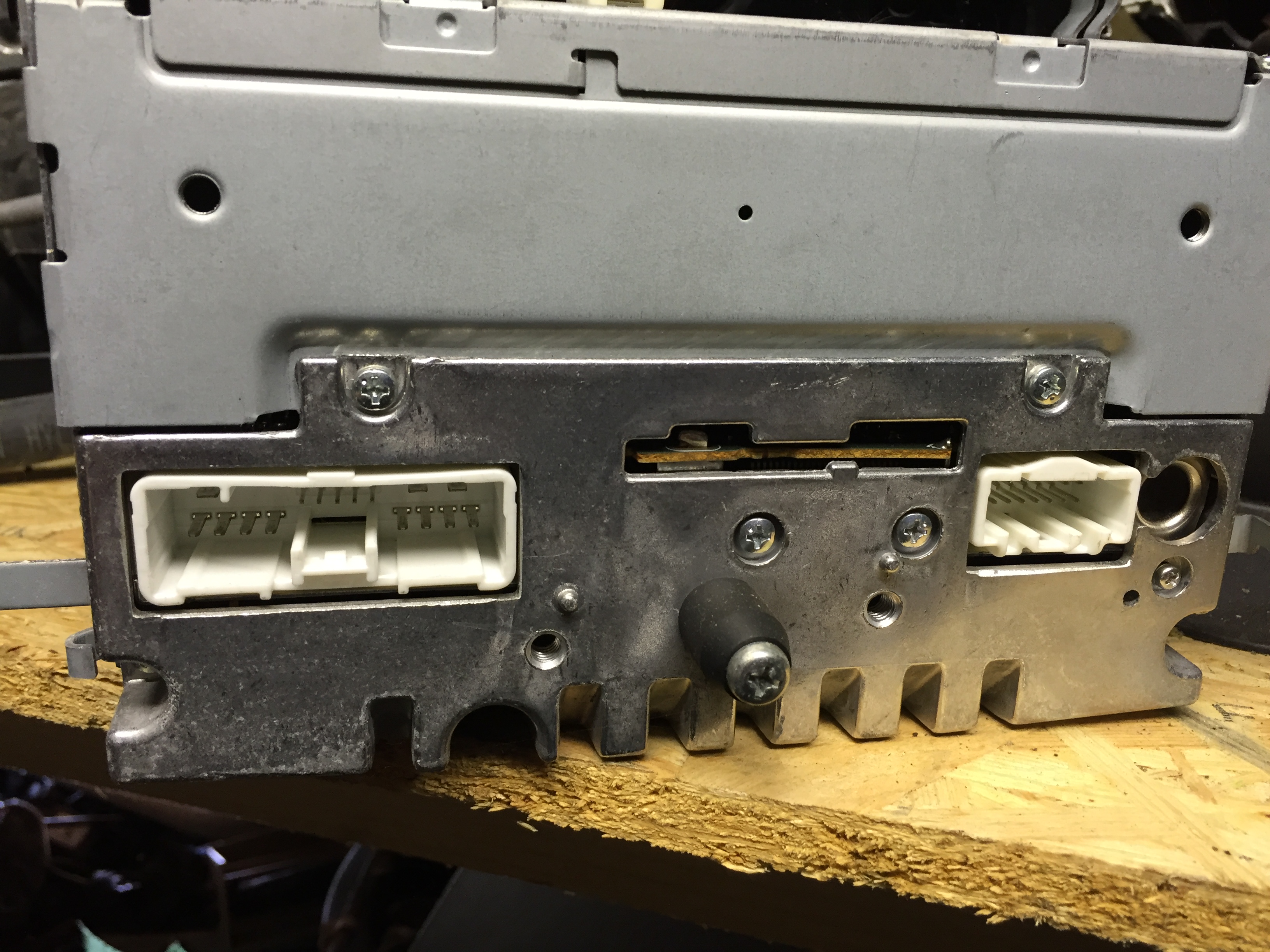

Postprzez airbob » 21 maja 2016, 01:07
Tak. Jak z tyłu mniej więcej po środku "brakuje" dwóch śrub które miały by trzymać końcówkę mocy, to jest bose.
kontakt 503304123
kontakt 503304123
Od: 18 gru 2007, 09:55
Posty: 1548 (0/34)
Skąd: Wrocław gg8161056 tel.503304123
Postprzez Marcis » 21 maja 2016, 08:42
Tak, nie ma dwóch śrub na wysokości zmieniarki. Tzn ze czegoś brakuje?

Postprzez airbob » 21 maja 2016, 10:23
To jest standardowe radio o czym świadczy obecność tych dwóch czarnych śrub na ostatnim zdjęciu. W poziomie pomiędzy gniazdami.
kontakt 503304123
kontakt 503304123
Posty: 1548 (0/34)
Postprzez Marcis » 21 maja 2016, 10:30
ok, czyli w Bose ma ich nie być tak?

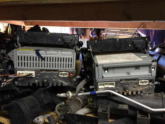

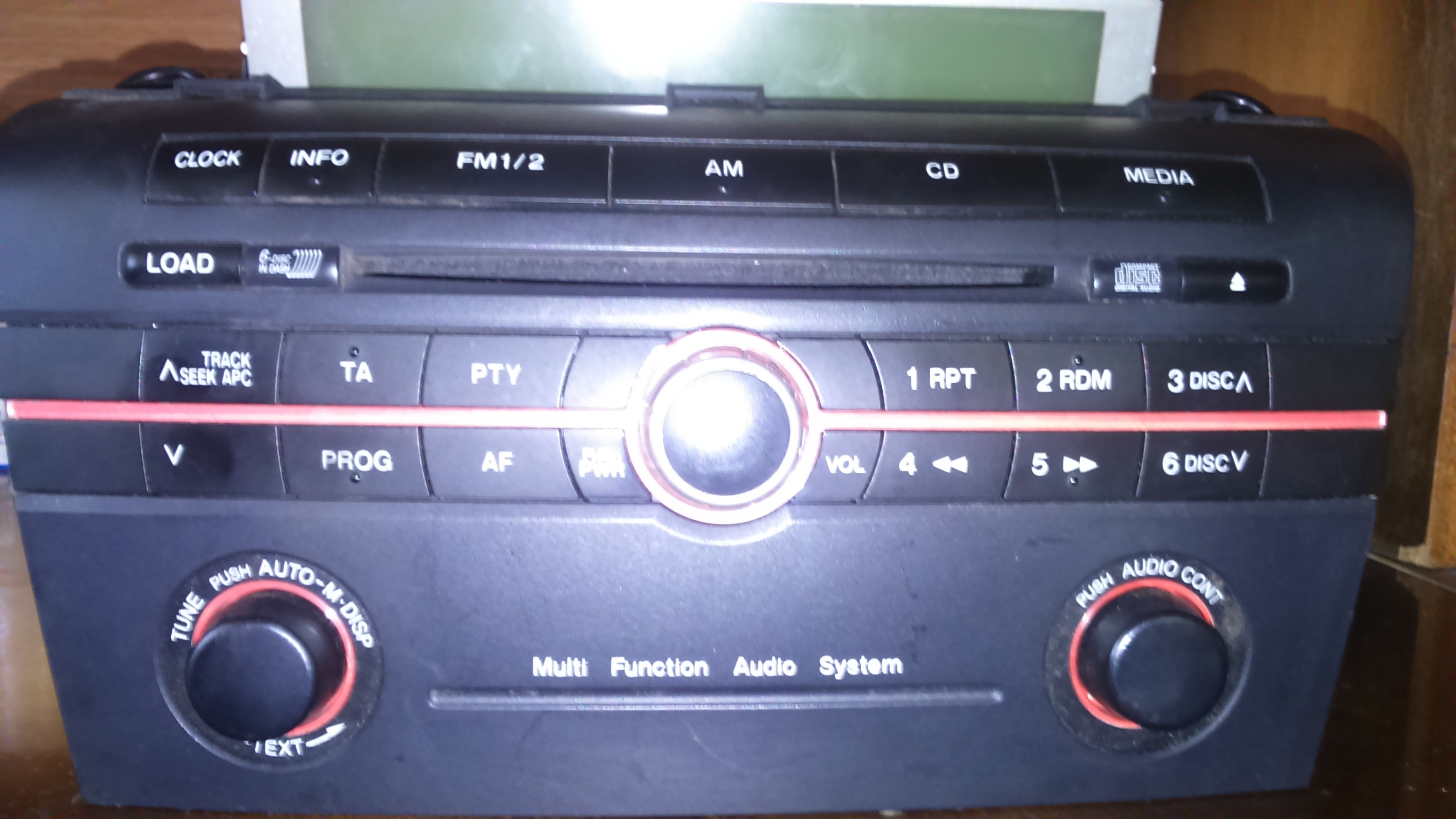

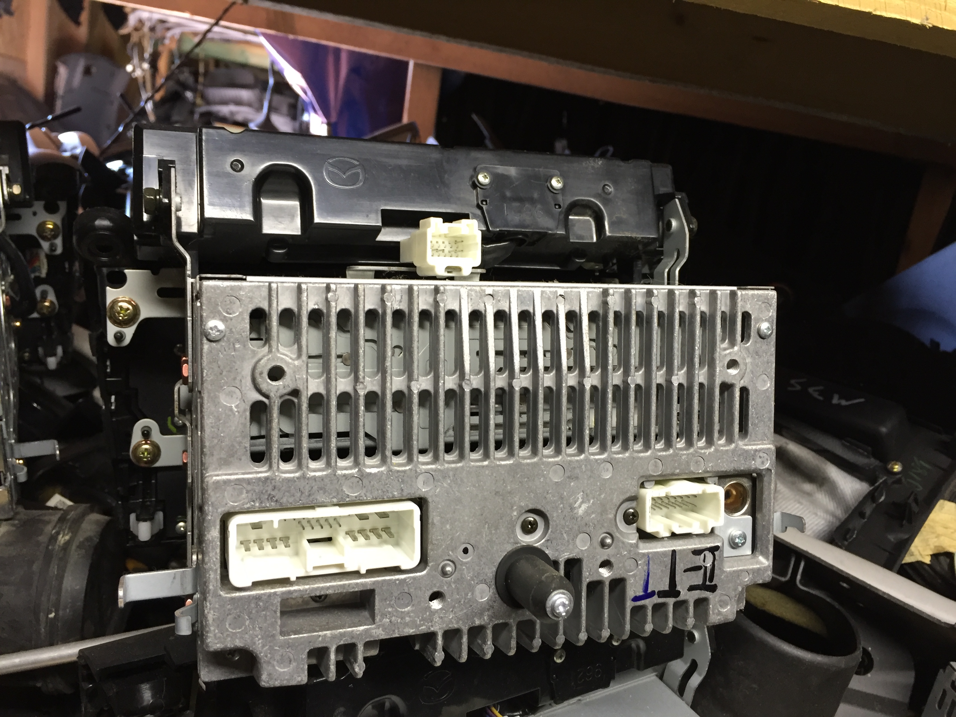

Postprzez Marcis » 22 maja 2016, 17:42
Trochę to dziwne bo na allegro ktoś sprzedaje od Bose i tez ma śrubki, no chyba że to właśnie takie te jego Bose. A u tego Pana co wysłałem zdjęcia, ma 5 zestawów Bose i te radia i mówił że nie sprzedawał radii ma tylko te, więc mówił że nie ma wyjścia muszą być od Bose. Pokazywał też i pytał dlaczego w jednym radiu bardziej wystaje ta część co są te kostki, ale też tam są śrubki zmieniarki i clariona.
Od: 18 wrz 2012, 09:48
Posty: 947 (4/18)
Skąd: Łomża
Auto: Mazda 3 GTA 2005 2.0 16V 150KM
Alfa Romeo SW 156 2003 2.0 166KM
Była Mazda 323F BA Red Classic
1.5 16V 1998r.
Postprzez airbob » 22 maja 2016, 19:39
Patrząc po kolei na zdjęcia to:
1. 6CD Clarion
2. to z lewej to 1CD radio prawdopodobnie Sanyo a mechanizm albo Sanyo albo FMS-Panasonic a z prawej to 6CD radio prawdopodobnie Sanyo a mechanizm napewno FMS-Panasonic.
3. Hmm tutaj nie jestem pewien kto jest producentem i jaki jest mechanizm, miałem takie radio ale już nie pamiętam.
Ja bym obstawiał że wszystkie są w wersji standard ale skoro ktoś da sobie głowę uciąć że to bose to nie będę się spierał. Trzeba mieć na uwadze że Bose w m3 to nie było taką częstą opcją.
Przycisk "LOAD" w tych radiach nie świadczy o obecności napędu 6CD (stosowano uniwersalny panel przedni), dopiero napis na froncie radia "6 Disc in Dash" to gwarantuje że jest napęd 6CD.
Radia mogą być z różnych roczników m3. W tych autach bardzo eksperymentowano z wersjami i producentami (nie to co w m6). Tak sobie teraz coś przypominam że kiedyś tutaj na forum ktoś opisywał i robił doktorat na temat jakiegoś radia (tylko nie pamiętam z jakiej mazdy i jakiego rocznika) i mu wyszło że końcówka mocy ma opcję pracy w dwóch trybach albo standard albo Bose. Tryb ten jest wybierany podczas programowania radia w procesie produkcji. W takim przypadku w obu wersjach występowała końcówka mocy i były te śrubki.
Nie jestem pewien czy to czasem nie było radio do m6 GH.
Może warto byś spróbował odszukać ten temat.

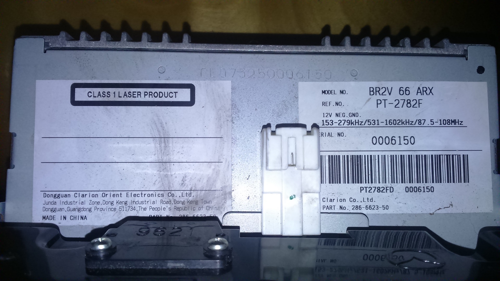

Postprzez some1 » 23 maja 2016, 19:42
Tak wygląda radio Bose które wyjąłem z samochodu: Obrazek
Od: 4 lip 2010, 16:47
Posty: 679 (0/20)
Skąd: Pruszków
Postprzez Marcis » 23 maja 2016, 20:32
czyli masz śruby, dziękuje Ci za zdjęcie. Mam nadzieje że jutro dojdzie do mnie kostka do wyświetlacza i sprawdzę czy pojawia się u mnie napis Bose. Jak jest zamontowany wzmacniacz i sub? Są gotowe otwory na śruby czy trzeba coś kombinować?

Postprzez airbob » 23 maja 2016, 22:10
Widać że to co w m6 zawsze się sprawdza to w m3 niekoniecznie.
Wrzuć jeszcze zdjęcie przodu radia i naklejki z oznaczeniami, za jakiś czas temat może wrócić i będziemy to od nowa odkrywać.
