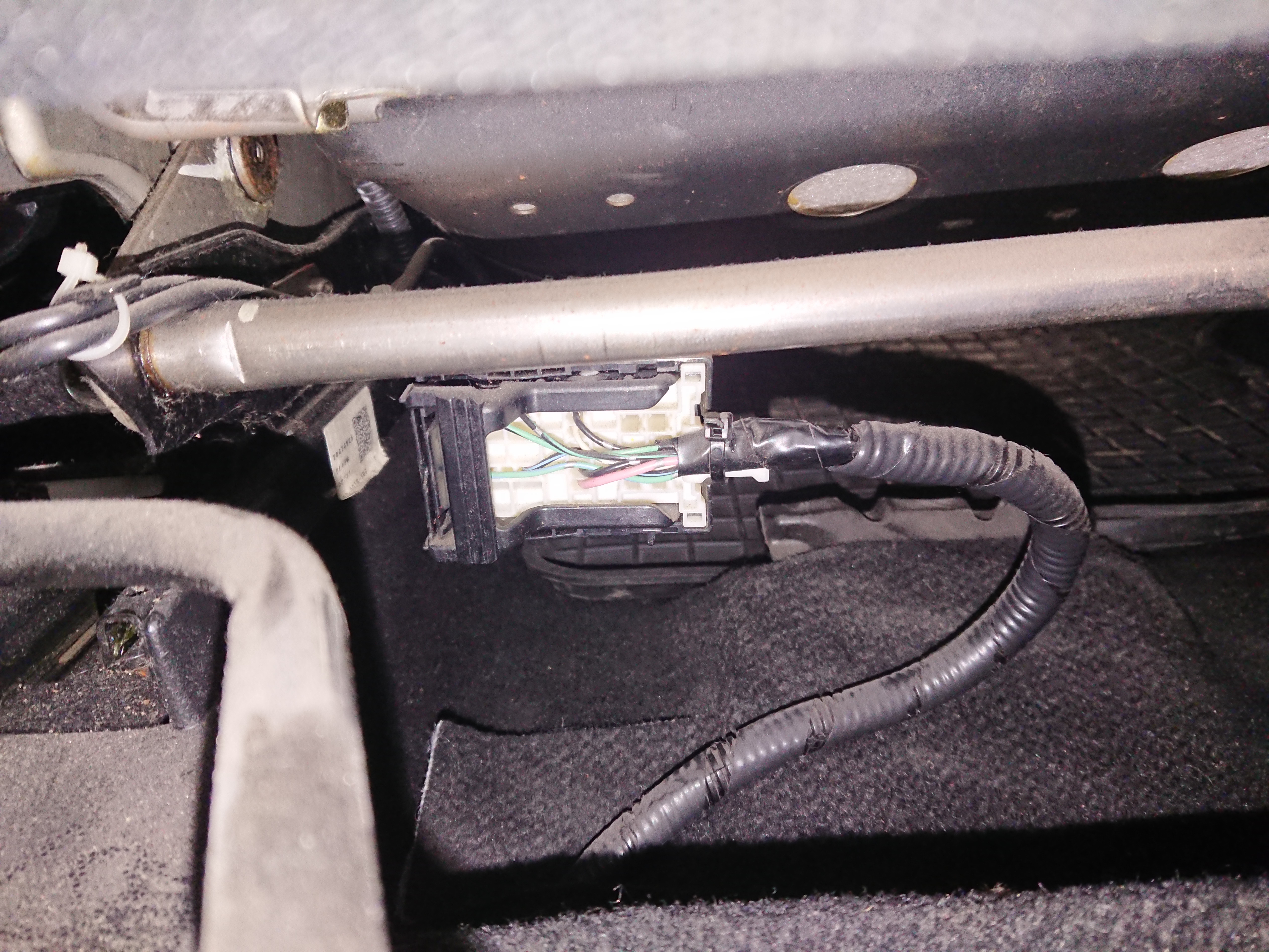

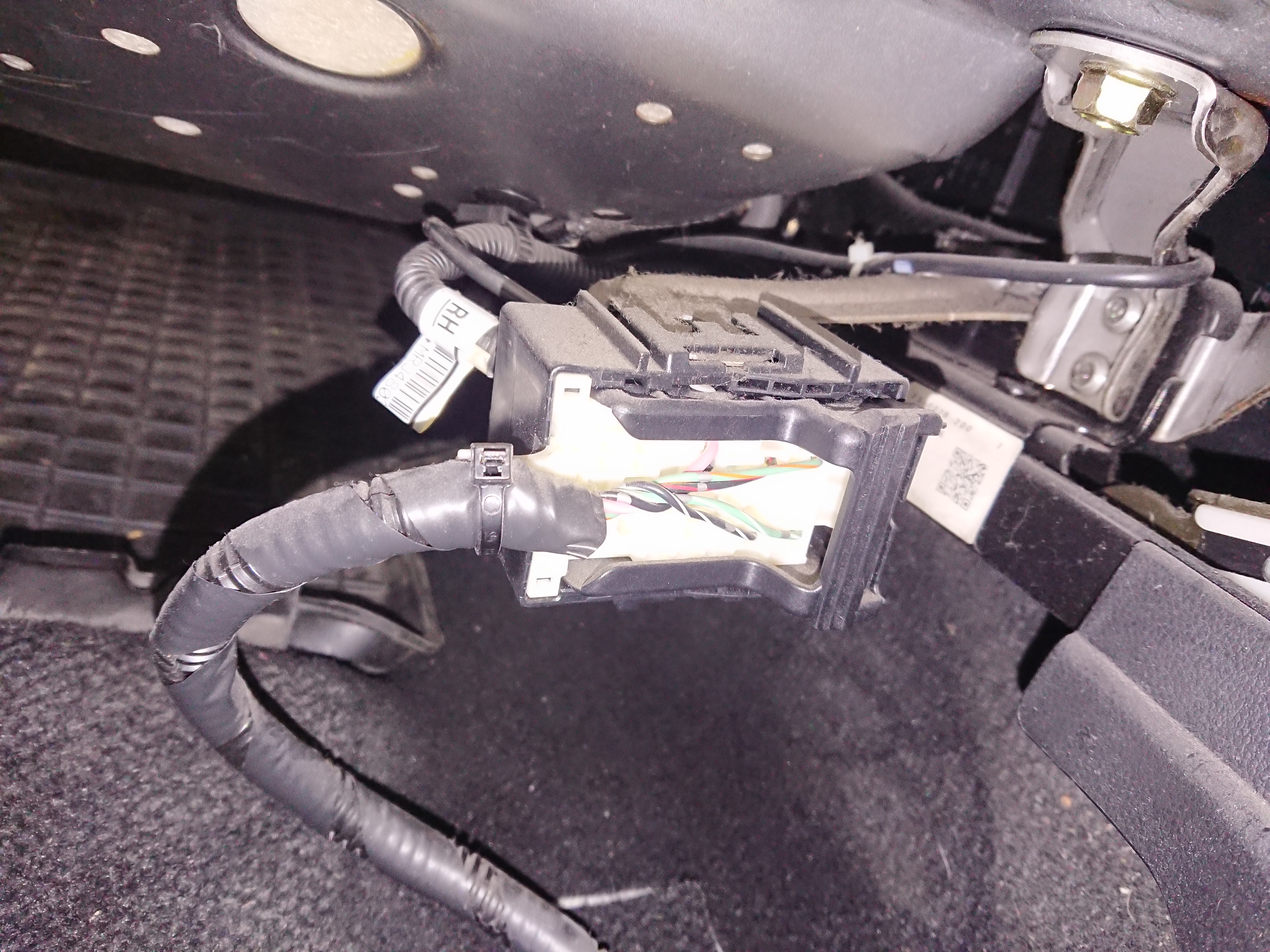

Postprzez M@ti » 24 lis 2018, 18:15

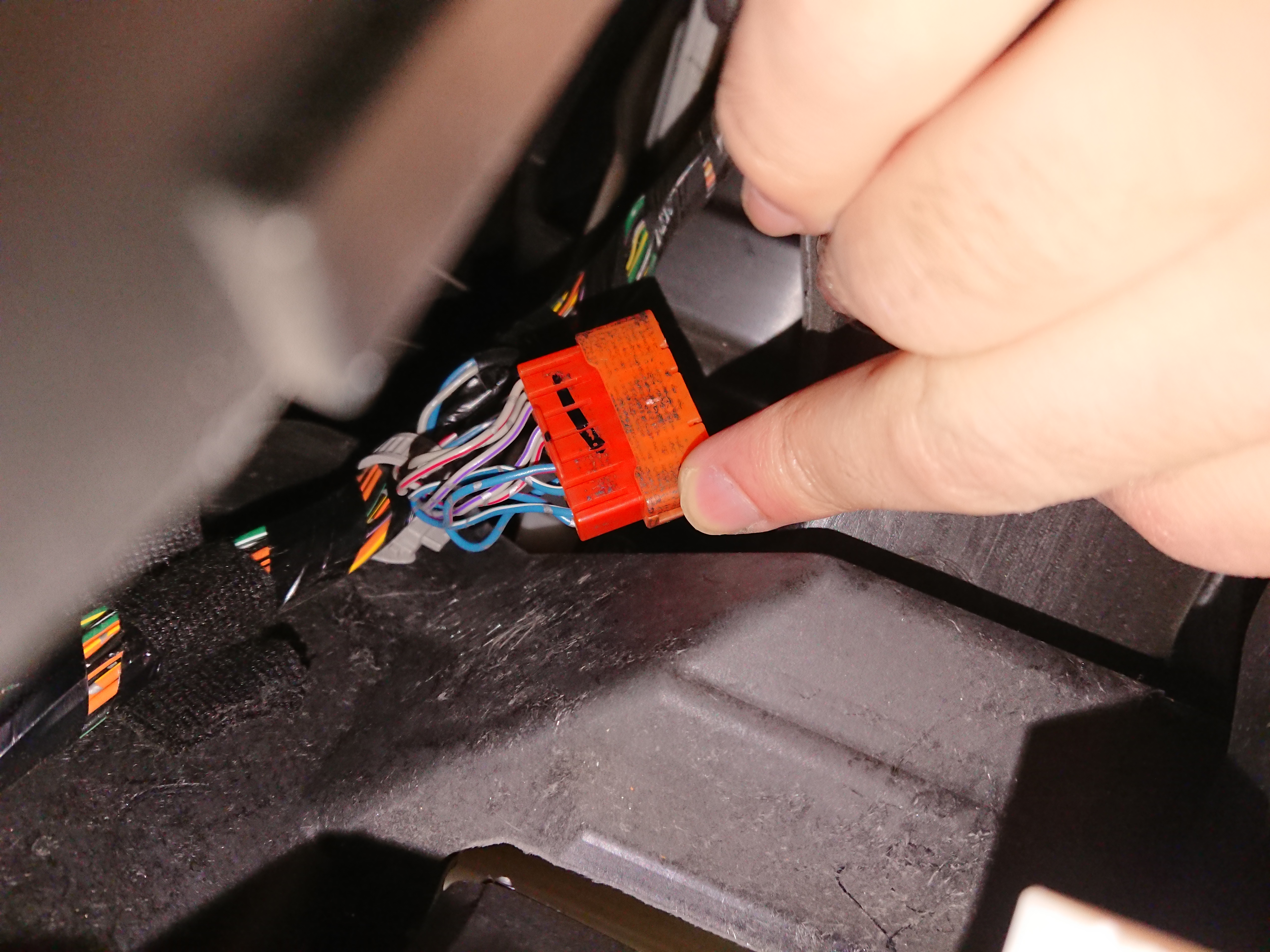

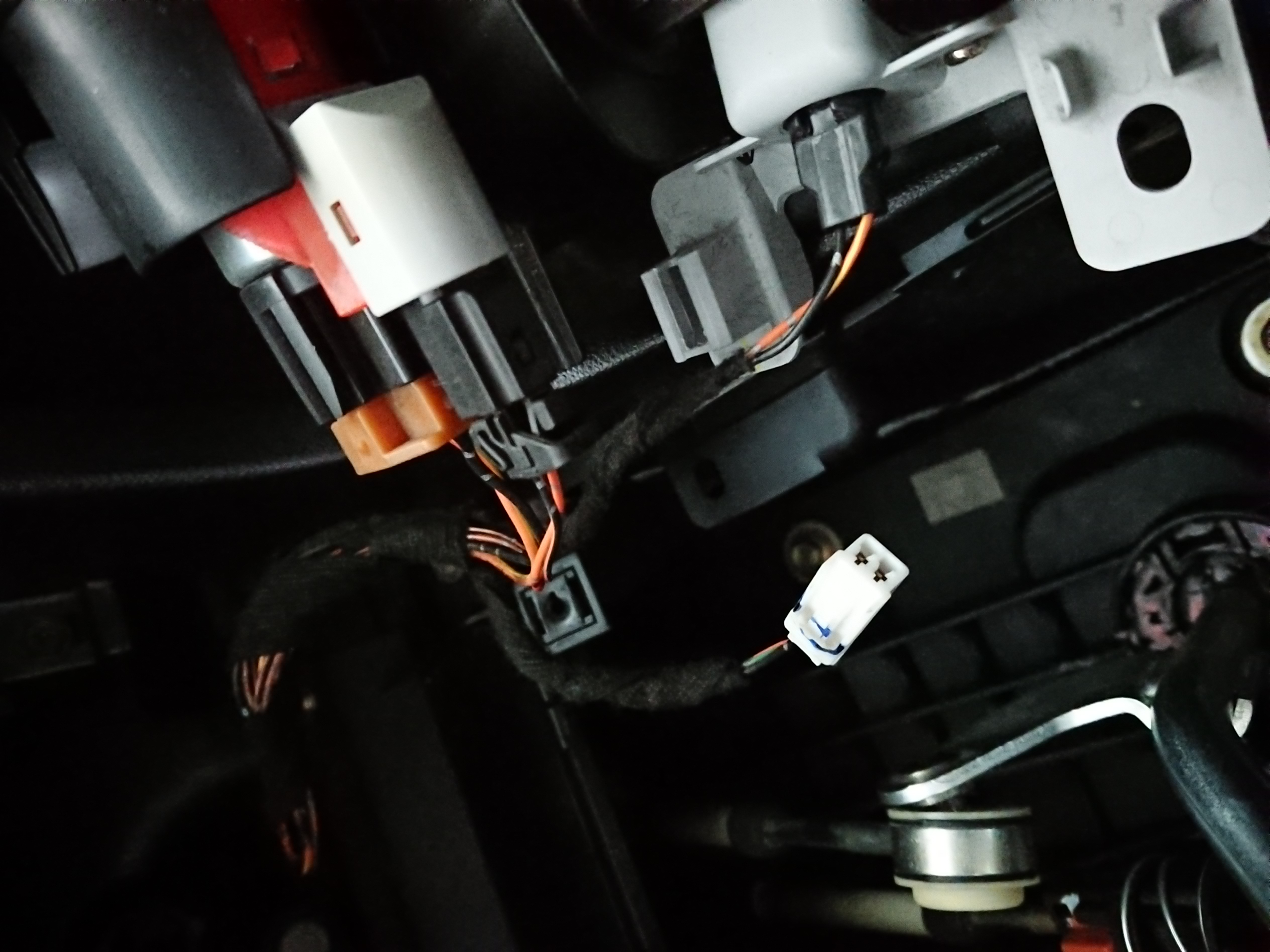

W związku z tym, że chciałem zamontować podgrzewanie fotele na oryginalnej wiązce zdjąłem dzisiaj kilka plastików aby sprawdzić czy są wtyczki. Niestety w 3 bk chyba nie ma poprowadzonej instalacji elektrycznej podgrzewanych foteli w samochodach w nie fabrycznie nie wyposażonych.
Mimo wszystko w pobliżu popielniczki znalazłem 3 wolne wtyczki które nie wiem od czego są, jeśli ktoś wie będę wdzięczny za informację.
Wtyczka pierwsza, po prawej stronie drążka zmiany biegów.
Wtyczka po prawej stronie lewarka zmiany biegów
Wtyczka druga, za popielniczką.
Wtyczka za popielniczką
Wtyczka trzecia, po prawej stronie panelu sterowania klimatyzacją.
Wtyczka po prawej stronie od panelu sterowania klimatyzacją

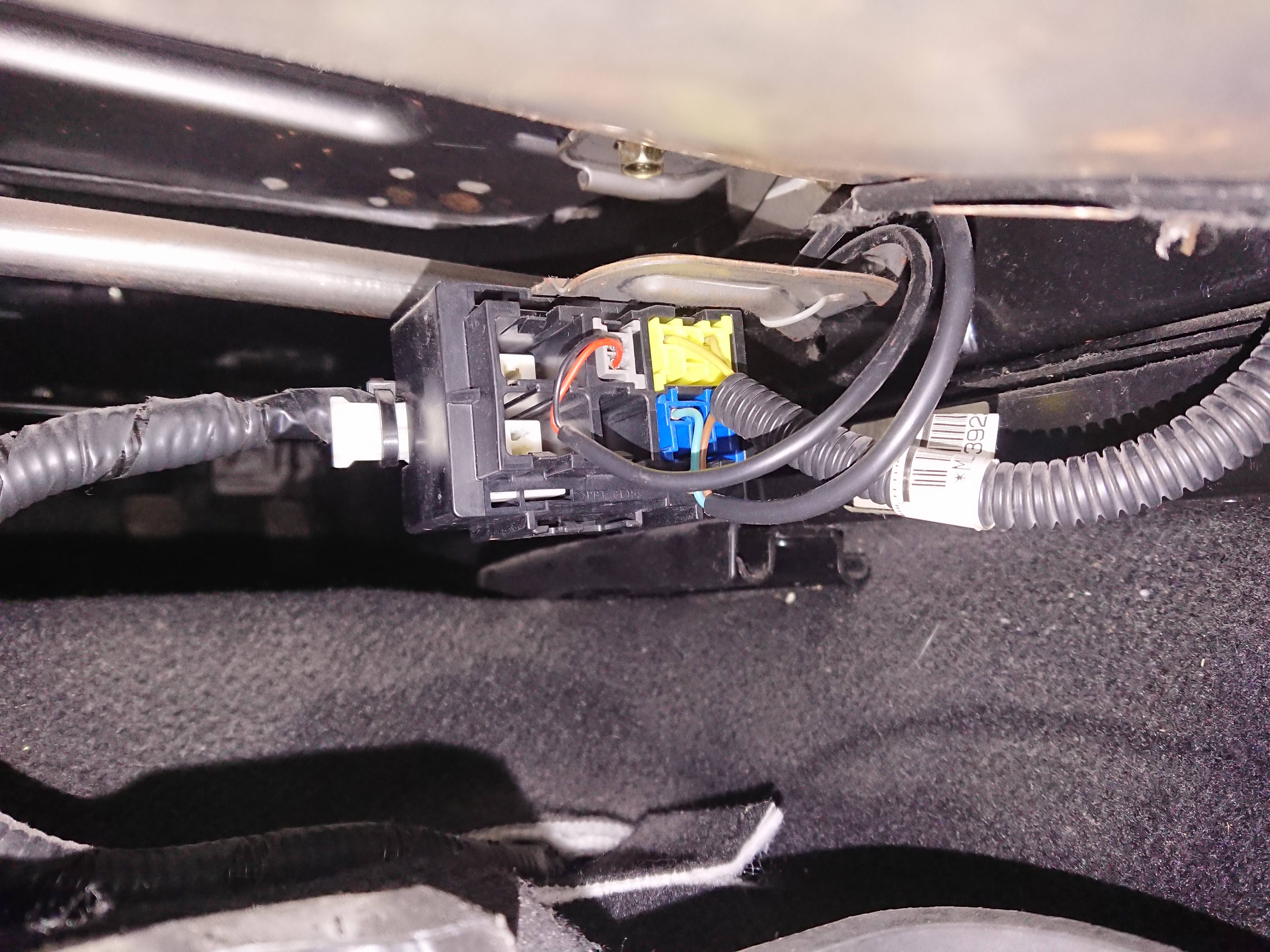

Pod siedzeniami jest trochę dziwna sytuacja, fotel kierowcy ma podpięte trzy wtyczki natomiast fotel pasażera dwie. Nie powinno być na odwrót tzn. fotel kierowcy wtyczka od poduszki, napinaczy pasów a fotel pasażera wtyczka od poduszki, napinaczy pasów i maty zajętości fotela? Kabli wychodzących "z podłogi" też jest o dwa więcej pod fotelem kierowcy (8 vs 6).
Fotel kierowcy wtyczki
Fotel kierowcy ilość kabli
Fotel pasażera ilość kabli
Jak to wygląda w samochodzie z podgrzewanymi fotelami? Jaka jest ilość kabli, wtyczek pod fotelami?

Postprzez caliber2001 » 24 lis 2018, 21:16
Pierwsza wtyczka jest od pilota nawigacji, druga też mnie zastanawia. Z pdogrzewanymi fotelami nie pomogę, bo sam nie mam.

Postprzez radzix27 » 24 lis 2018, 21:29
M@ti napisał(a):Pod siedzeniami jest trochę dziwna sytuacja, fotel kierowcy ma podpięte trzy wtyczki natomiast fotel pasażera dwie. Nie powinno być na odwrót tzn. fotel kierowcy wtyczka od poduszki, napinaczy pasów a fotel pasażera wtyczka od poduszki, napinaczy pasów i maty zajętości fotela?
Według mnie wszystko jest ok. Szara wtyczka idzie do kontrolki niezapiętych pasów, której funkcja jest związana tylko z miejscem kierowcy.

Postprzez M@ti » 25 lis 2018, 12:06
Faktycznie szara wtyczka odpowiada za sygnał nie zapiętych pasów. Ale w dalszym ciągu zostają pod siedzeniami po dwa wolne kable z każdej strony które prawdopodobnie są od podgrzewanych foteli. Ma ktoś może jakiś schemat instalacji elektrycznej do tego modelu, w internecie nie mogę nic znaleźć :(

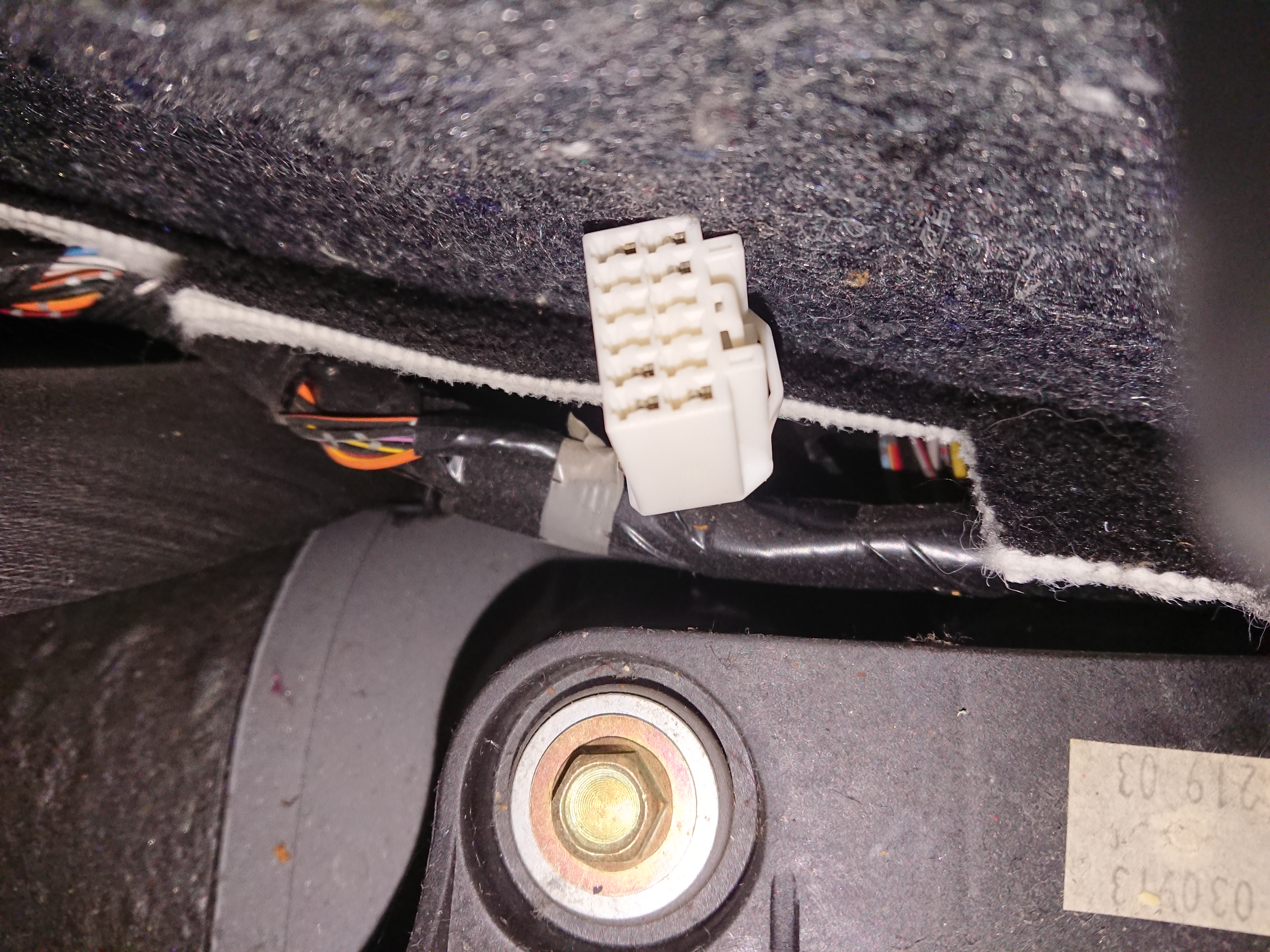

Postprzez ezg_siwy » 14 kwi 2021, 11:44
3bk'a ma tylko kawałek wiązki do grzanych dup – to ten różowy+ (od kierowcy) i biało-różowy+ (od pasażera) kabelek. Spotykają się w kostce koło prawej nogi pasażera (pod plastikiem), ale od tej koski już nie ma wiązki do bezpieczników i nie ma od bezpieczników do przełączników, ale można to dość łatwo ogarnąć.
Właśnie jestem w trakcie tej roboty po nieocenionej pomocy Rafała.
Można więc wykorzystać najważniejszy kawałek wiązki (do samych foteli), który pozwoli uniknąć ciągnięcia brzydkich kabli w niewygodnym miejscu.
Pozostaje podprowadzić kabel z dużej, niebieskiej wtyczki od puszki bezpieczników (wtyczka od góry ECU) do przełączników i później od przełączników do tej kostki koło nogi pasażera żeby napięcie mogło iść już do foteli.

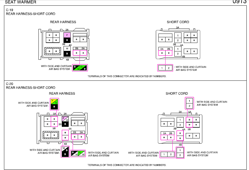

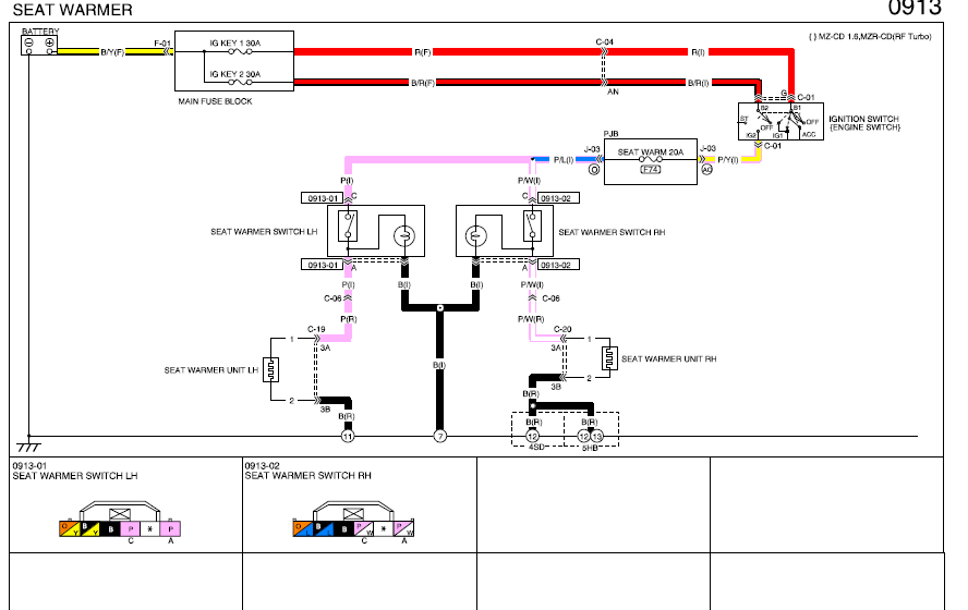

Postprzez PitrekT » 6 lis 2022, 11:29
Schemat podgrzewania foteli dla polifta:
