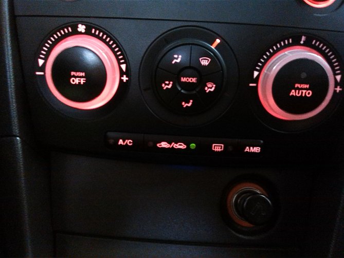

Z tym podświetleniem to dziwna sprawa kolega ma HB przed lifta w wersji top sport. Wymienialiśmy w jego aucie żarówki bo miał popalone on ma tak jak widmo na zdjęciu szkło przez które świeci CZERWONE światło Sprawdzałem jest tam dioda na płytce. U mnie w sedanie nie sprawdzałem czy mam tam diodę jakoś nie przyszło mi to a myśl, sprawdzałem tylko panel i jest to zaślepione na stałe nie ma możliwości podmienienia szkiełka a także żeby świeciło mi przez to co jest światło. Jak dla mnie dziwna sprawa.

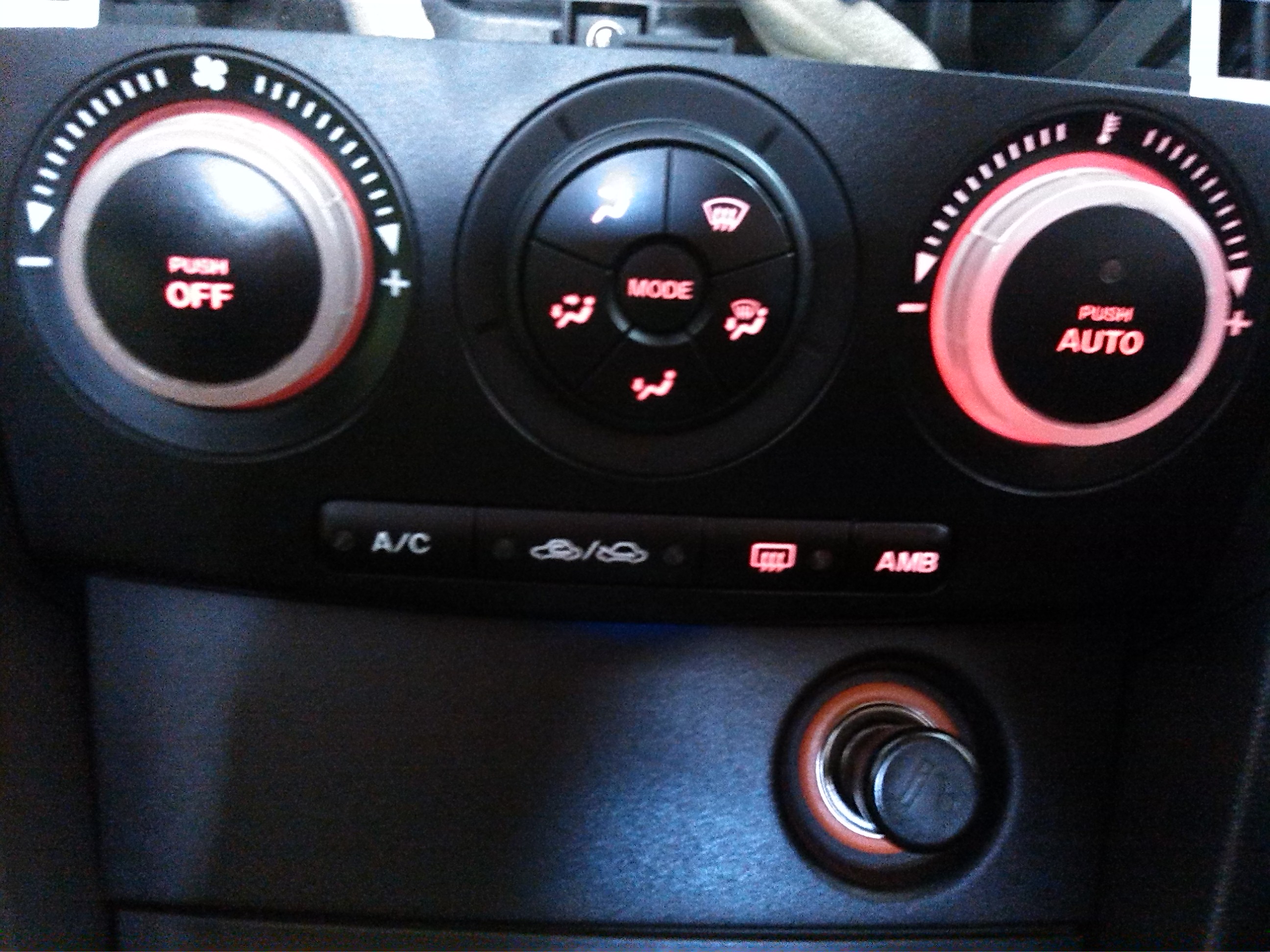

Dziś podjąłem się wymiany tej żarówki. Nie miałem podświetlenia lewego pokrętła (nawet nie wiedziałem, że powinno się świecić. Dopiero jak przeczytałem ten wątek wiedziałem, że czeka mnie wymiana <glupek2> ). Poszedłem drogą na skróty i tak jak pisali koledzy wyżej wyjąłem tylko radio i za pomocą pęsety wyjąłem żarówkę. Cały demontaż trwał ok 10 min. a to dlatego, że nie mogłem odkręcić śruby trzymającej radio :D Teraz pozostaje kupić żarówkę i złożyć z powrotem :)

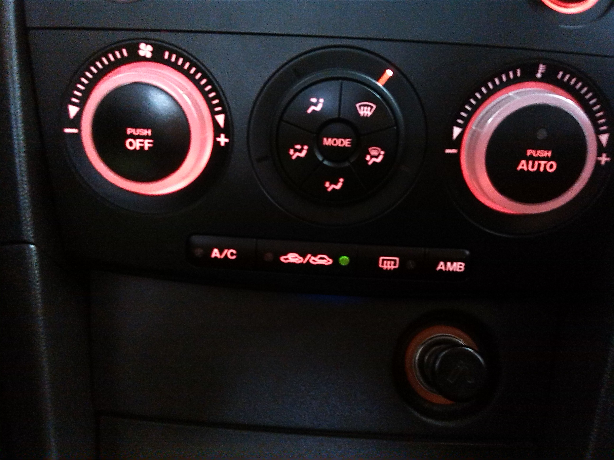

Już po wymianie żarówki. Włożenie jej pęsetą zajęło mniej czasu niż jej demontaż :D Żarówka odpowiada również za podświetlenie dwóch przycisków. Dla tych co będą wymieniać tą żarówkę metodą pęsety, polecam po zdjęciu radia wcisnąć jakąś szmatkę w dziurę po radiu. Niektórzy pisali, że żarówka wraz z tym "grzybkiem" montażowym wyślizgiwała się z pęsety i spadała często bez możliwości jej wyciągnięcia. Mnie ta szmatka uratowała właśnie przed upadkiem żarówki w nicość :D

Mi też się wydaje, że po wymianie to pokrętło świeci mocniej niż to drugie. Ale chyba nie chce mi się znów tego rozbierać, choć teraz już wiem co i jak więc powinno pójść gładko.
EDIT
Jednak nie mogłem przeboleć, że pokrętła nie świecą tak samo :D Byłem właśnie w garażu i wymieniłem żarówkę w prawym pokrętle, teraz jest ok <spoko> wszystko równomiernie podświetlone.
