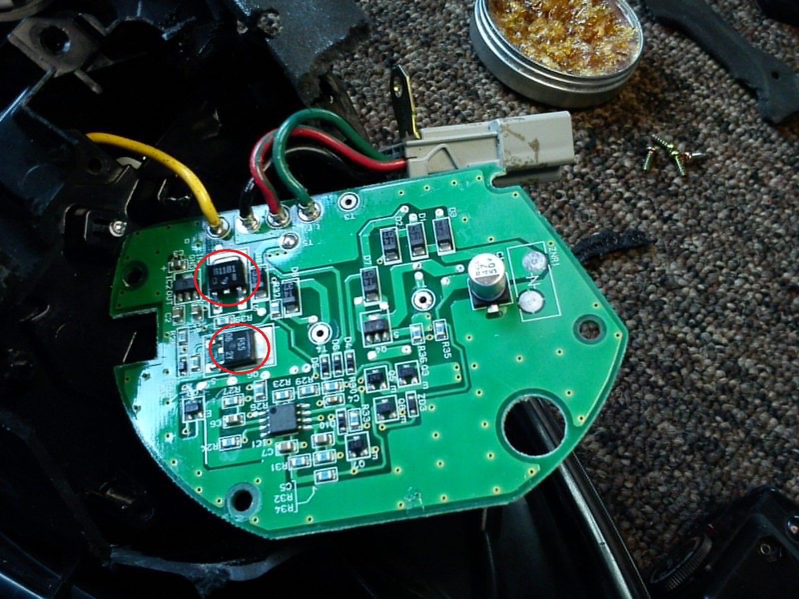

Polecam rozpruć i przelutować dwa tranzystory. Ja z kolegą przelutowałem właściwie jeden i zaczęło śmigać :) Zdjęcia wrzucone gdzieś w tym albo podobnym temacie :)

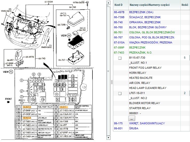

Postprzez tomek-waw » 1 lis 2013, 20:07
Na 99%.
Tu masz wszystkie przekaźniki odnoszące sie do świateł.
Nie ma mowy o przekaźniku tylnych świateł.
Oprócz tych sa jeszcze dwa, przekaźnik główny oraz przekaźnik pompy paliwa.
Aha, nad nogami kierowcy nie widzę na schemacie żadnych przekaźników.

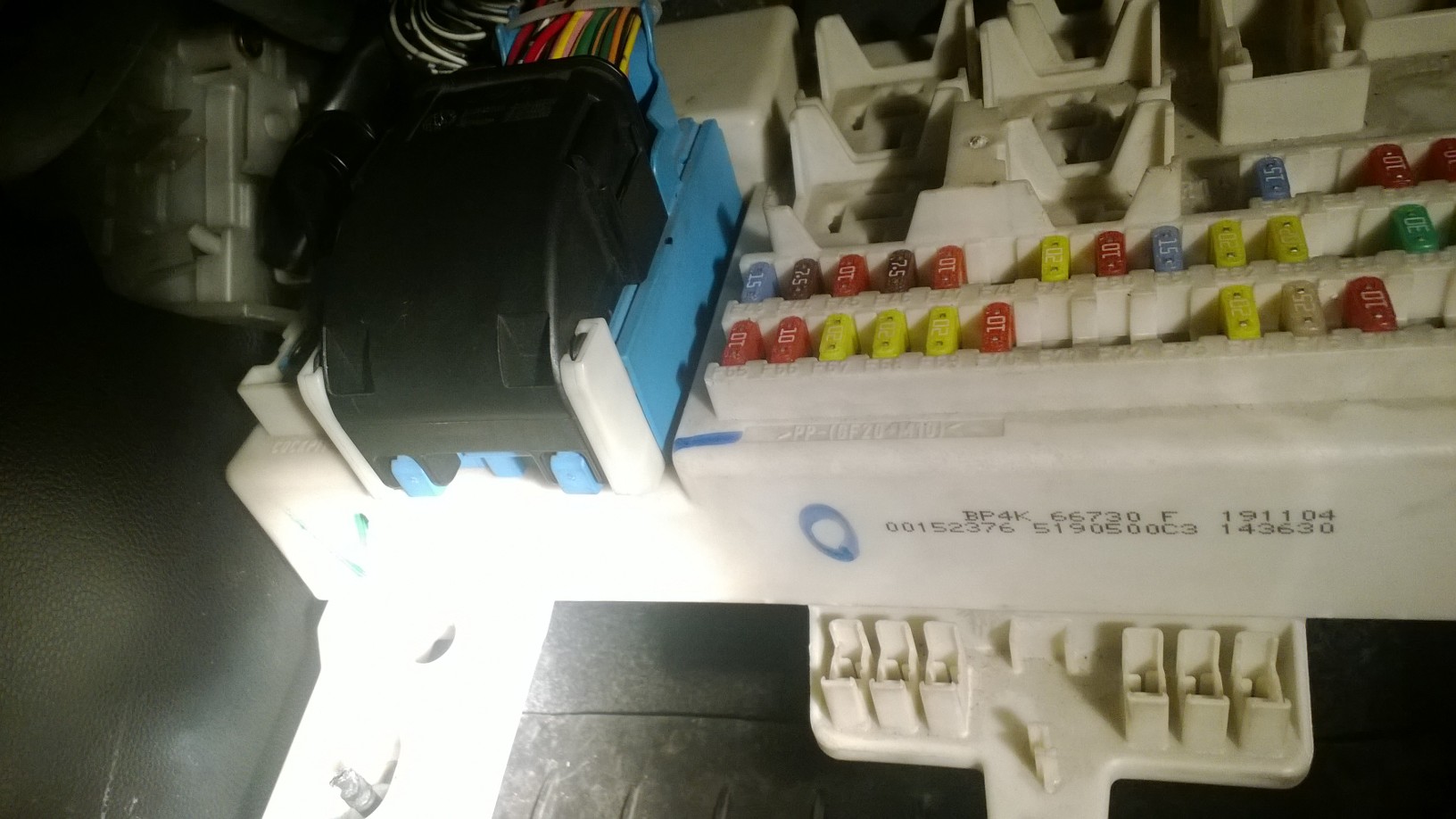

Już wiem gdzie tkwi problem ,w skrzynce bezpiecznikowej pod schowkiem od strony pasażera jest jakby duża wtyczka od strony kierowcy. W momencie gdy załączam światła i występuje ich brak tylko z tyłu i podświetlenia schowka ,wystarczy pstryknąć w tą właśnie wtyczkę i wszystko działa .Posiada ktoś może wiedzę co to za ustrojstwo <nie>
Dopisano 02 lis 2013 12:51:
Niestety problem jest większy niż się spodziewałem ,piszę o tym w tym temacie ponieważ przekaźnik który jest uszkodzony jest odpowiedzialny za pracę lamp tylnych i podświetlenia schowka razem z sygnałem ostrzegawczym zaświeconych świateł
Pstrykając we wtyczkę powodowałem wzbudzenie przekaźnika który znajduje się w bezpośrednim sąsiedztwie ,więc na razie muszę się wstrzymać z naprawą po pierwsze trzeba sprawdzić dostępność przekaźników i wtedy podeślę płytkę elektronikowi .
To właśnie ta wtyczka w którą trzeba pstryknąć żeby światła tylne ruszyły
Przekaźnik można wymienić ale niestety są dwie płytki zespolone ze sobą i to mnie przerasta

Rozpruj ją i spróbuj wymienić dwa stabilizatory na płytce. Jest już gdzieś temat o tym ;) Mi osobiście padł Stop i pozycja, mrugało tylko przez ułamek sekundy przy wciskaniu hamulca.
Trochę się pomęczyłem z rozpruciem plastyku ale teraz (odpukać) śmiga ;)

Dwa największe elementy – stabilizatory napięcia. Z tego co tutaj na forum ludzie pisali, w większości przypadków pomaga.
