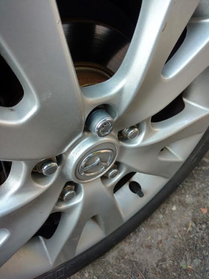

Oryginalne nakrętki z mojej Madzi. Długość gwintu: 14 mm, głębokość do kapturka nakrętki: 24 mm, gwint M12x1,5, końcówka stożkowa, klucz S21.

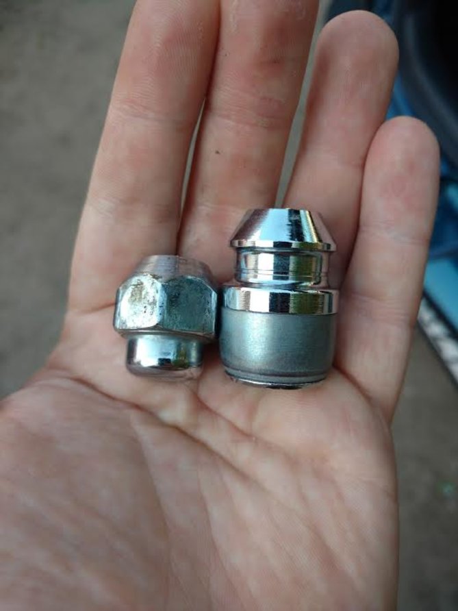

Edit:
Jakby ktoś się zastanawiał, to w/w nakrętki są raczej za długie do fabrycznych felg:
porównanie nakrętek
