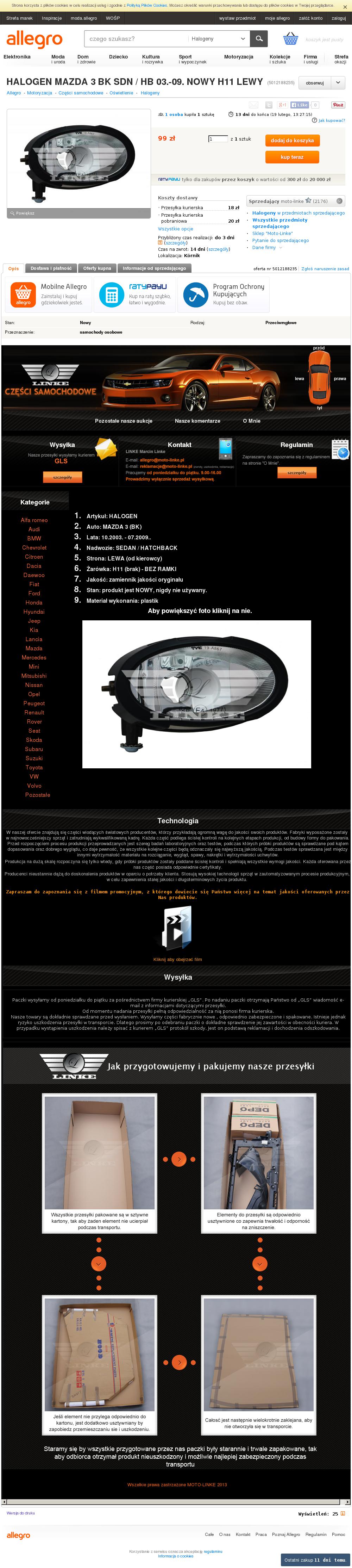

Jak ten duży plastik masz cały, to kup tylko to co widzisz na pierwszej aukcji. Wkładasz halogen (posiada ramkę owalną) w czarny plastik widoczny na zdjęciu nr 2. Sciągnij osłonę dolną silnika i będzie łatwizna.
Na 99% jest inne mocowanie halogena w ramke przedliftową i poliftową.

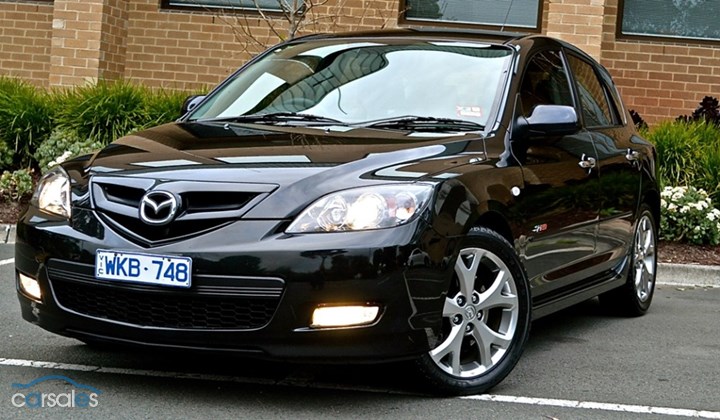

Postprzez jatypek » 18 maja 2016, 07:15
Witam, chętnie kupie w miarę rozsądnej cenie halogeny do mazdy 3 bk sport takie jak na załączonym zdjęciu
