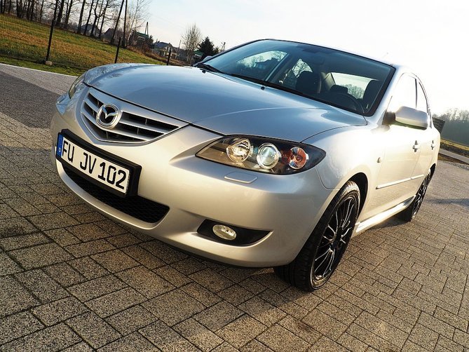

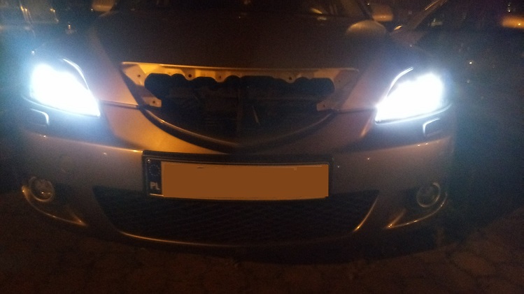

Nie chce niepotrzebnie tworzyć nowego wątku więc podłączę się pod ten. Mam takie pytanko: czy w maździe 3 1,6 benzyna 2006r (ale już po liftingu) między dolnym grillem a chłodnicą/skraplaczem klimatyzacji jest jakaś dodatkowa osłonka? Pytam gdyż wymieniałem chłodnicę na nową i teraz jest ona strasznie widoczna. Nie wiem czy to efekt nowości czy może mechanik zapomniał mi czegoś założyć a nie chce wyjść na idiotę :D Żeby lepiej zobrazować o co mi chodzi załączam zdjęcie.
Z góry dziękuje za pomoc :)
don_arturro
Postprzez marecki3 » 14 sie 2015, 13:43
Chłodnica musi być owiewana powietrzem, inaczej nie będzie spełniać swojej funkcji. Nie może tam być dodatkowej osłony.

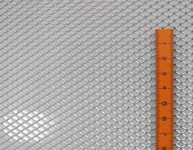

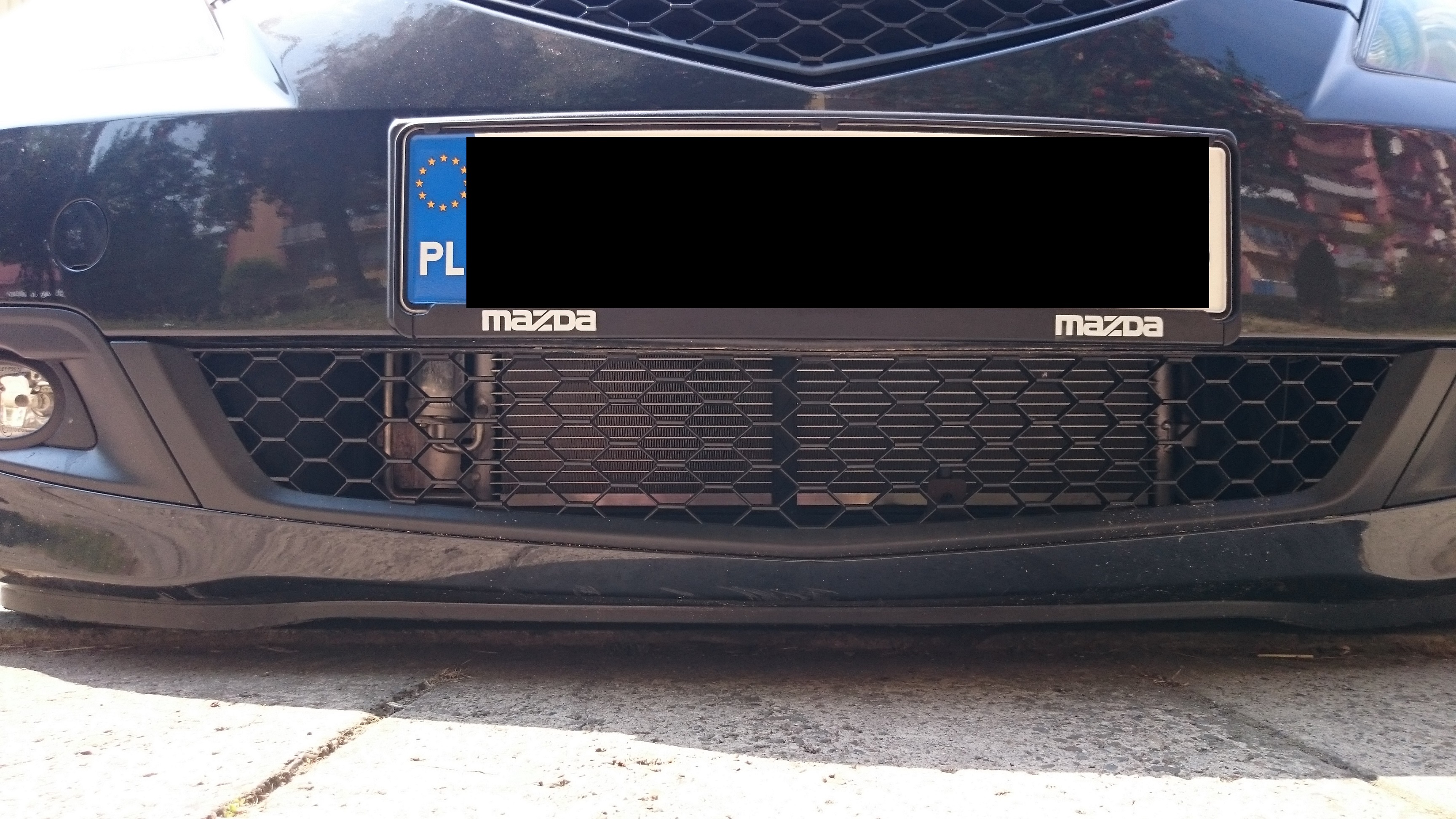

Postprzez kropek101 » 15 sie 2015, 11:11
zawsze możesz sobie dokupić siatkę do grila z mniejszymi oczkami i założyć za tą

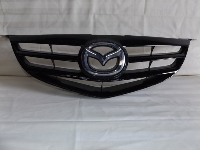

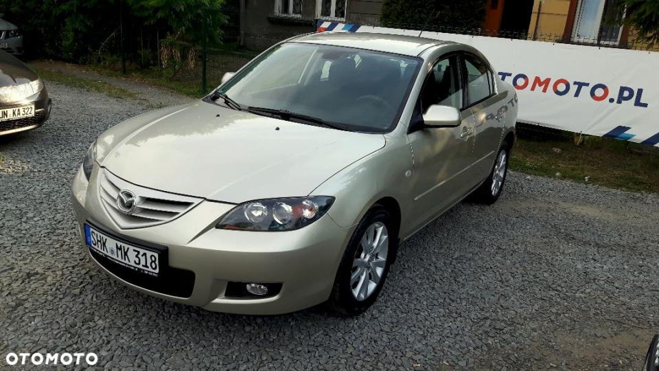

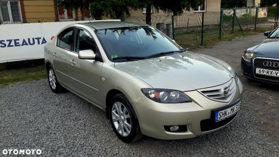

Znowu mam zajawkę na wymianę grilla a to za sprawą fotek auta które przyczaiłem na otomoto.
Jak widać fura z taki samym zwykłym poliftowym zderzakiem jak mój a jednak żeberkowany grill jest :D

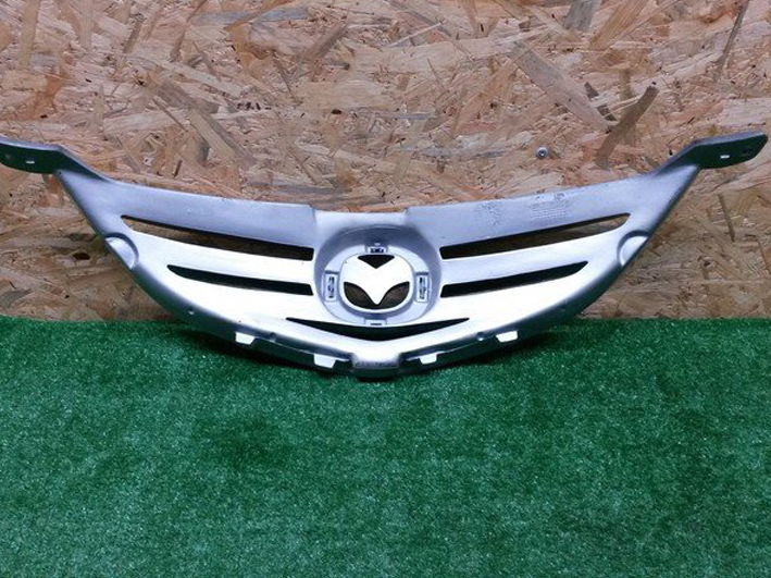

Co ciekawe to zdaje się, że grill nie ma pionowych wzmocnień między żebrami tak jak te grille:
które można było jak widać założyć bez problemu do przedlifta

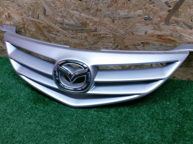

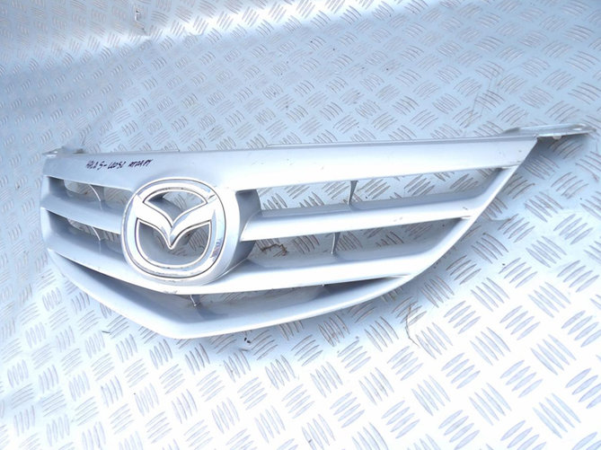

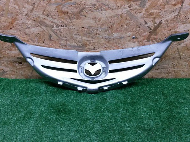

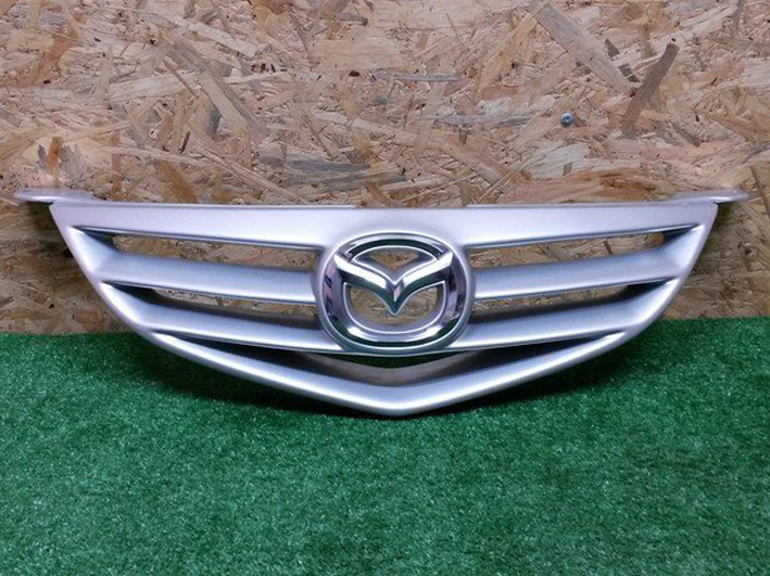

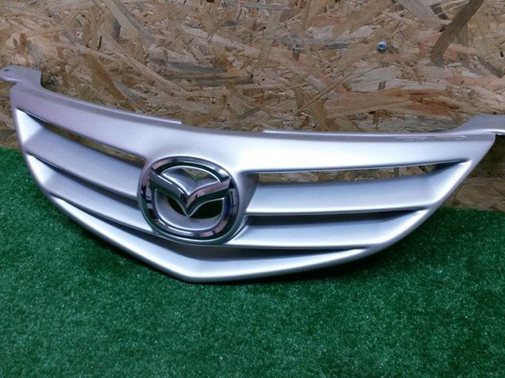

Znalazłem zatem takie oto grille:
Ale mam jednak wrażenie, że to nie jest ten grill... :( Prześwit między ostatnim, dolnym żebrem a resztą wydaje się zupełnie inny. Poza tym grill na aucie ma wyraźny "dziubek" na dole a nie gładkie zaokrąglenie. A może to tylko złudzenia...
Co to kurde jest za grill!? Jakby ktoś z Was miał jakieś sprawdzone info w tym temacie to będę bardzo wdzięczny za info.

Postprzez Krystek07 » 20 sie 2017, 16:21
Kolego dayo musisz dokupić grill z wersji TOP SPORT Aero taki z 3 żeberkami. Ja u siebie również zmieniałem zderzak na taki sam jak u Ciebie. Ewentualnie od wersji Kintaro możesz szukać, wybierzesz ten który Ci sie bardziej spodoba bo stary nie będzie pasował ze względu na to że w nowym zderzaku masz 1 żeberko więcej
