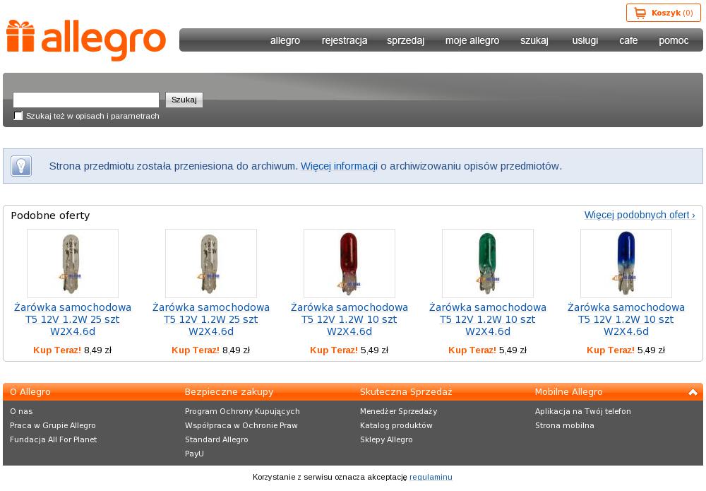

Postprzez Mibay » 13 gru 2011, 21:59
Hmm wymieniłem :) kurde nie powiedział bym że to wszystko takie proste. Wyciągnąłem cały climatronik, na stole rozebrałem i dopiero wymieniłem.
To są faktycznie żarówki 1.2W T5 tylko ze takie:
http://allegro.pl/zarowka-samochodowa-t ... 65184.html
zwykłe białe. Na nie naciągane są czerwone gumki i taki w tym pic.

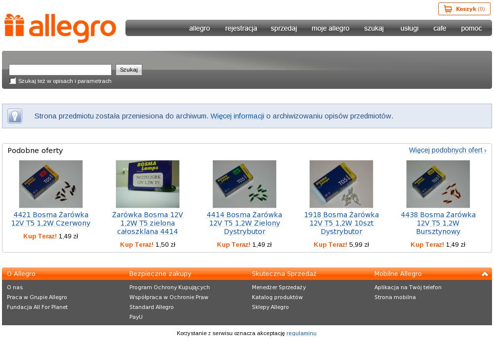

Postprzez dzux » 14 gru 2011, 22:53
Mibay napisał(a):Na nie naciągane są czerwone gumki i taki w tym pic.
czyli jak bym naciągnął gumki na te żarówki inny kolor np zielony ,to panel świecił by sie na zielono?
Od: 5 cze 2011, 21:38
Posty: 706 (1/8)
Skąd: lubuskie
Auto: BYŁA Mazda 3 2005 sedan 1.6 JEST Mazda 5 2006r 2.0 benzyna :)
Postprzez marcin255 » 14 gru 2011, 23:17
to nie takie proste czasem żarówki świeca przez kolorowy plastik ale możesz sprawdzić np. z taką
http://allegro.pl/4421-bosma-zarowka-12 ... 29796.html
