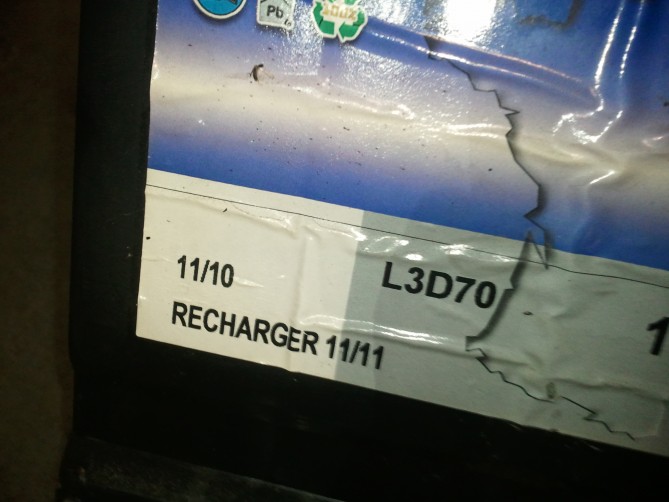

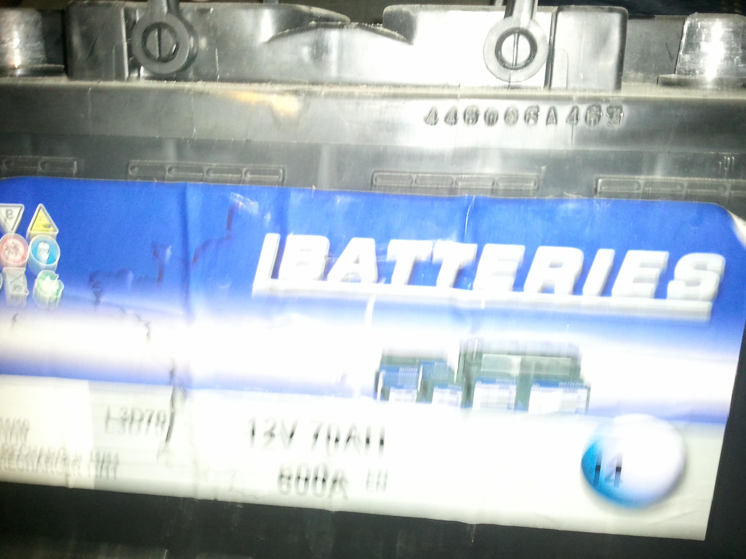

Postprzez macvas » 5 sty 2015, 21:14
No my dzisiaj na Podlasiu trochę z kolegami pogmeraliśmy przy moim aku, bo ostatnio miałem problem z odpaleniem. I wszystko wskazywało w stronę "elektrowni". Napięcia niby trzyma, ale ostatnio przy 0'C zaniemógł jak emeryt na słońcu.
Trafnie zakładałem, że jest to drugi aku w historii tego modelu, ale dopiero dzisiaj wygrzebaliśmy i dalej nie wiemy coś za jeden – wygląda na jakieś "wstaw byle było". Sorry za foty, ale warunki oświetleniowe średniawe.
Czy nie sądzicie że parametry trochę słabe jak na zapotrzebowanie?
70AH i 600A
Druga sprawa to które oznaczenie to rok produkcji? 11/10 pierwszy to rok czy miesiąc <co?>
