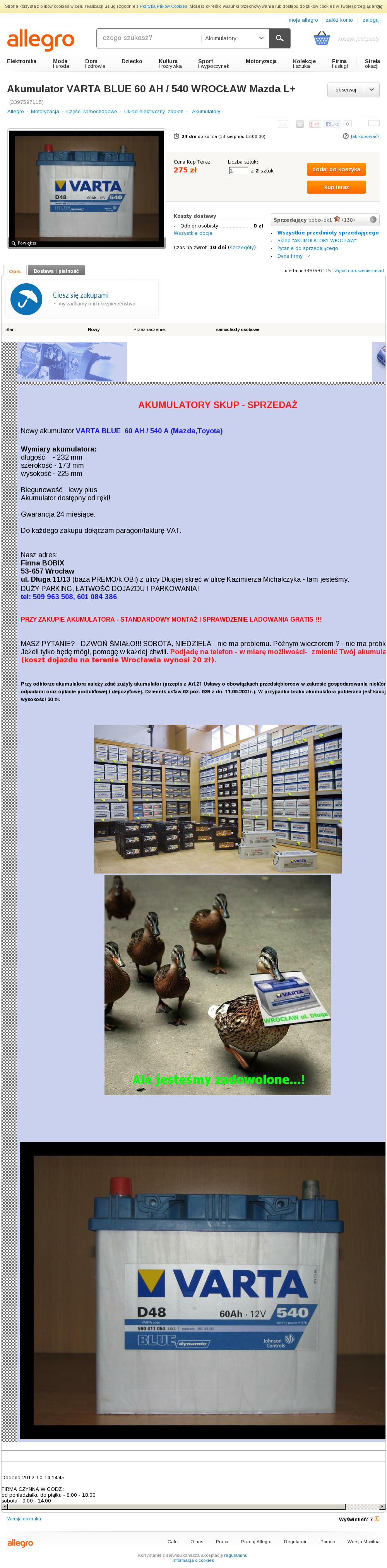

Postprzez marcin255 » 20 lip 2013, 09:27
Jako ,że Centra mnie zawiodła chyba będzie Varta co powiecie o
http://allegro.pl/akumulator-varta-blue ... 97115.html

Postprzez dzux » 20 lip 2013, 22:03
dobry wybór sam zamontowałem taki zimą wszystko hula jak należy
