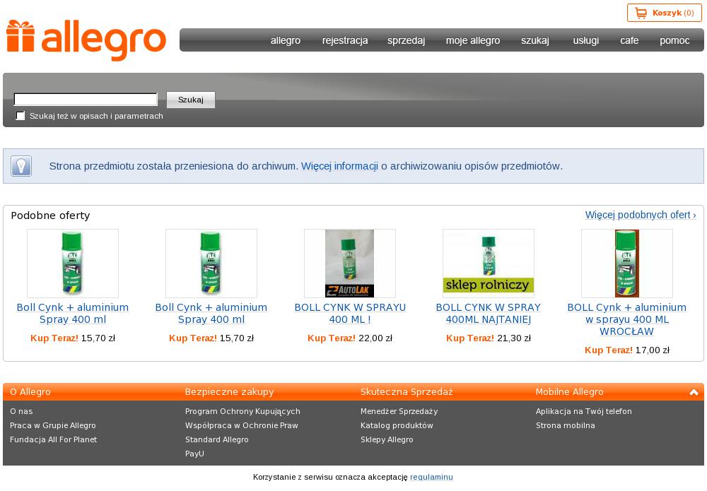

Wybrałem farbę firmy BOLL
http://allegro.pl/boll-cynk-aluminium-w ... 62830.html
Na drugi podkład wybrałem również podkład BOLLa ale juz zwyczajny bez domieszek.
