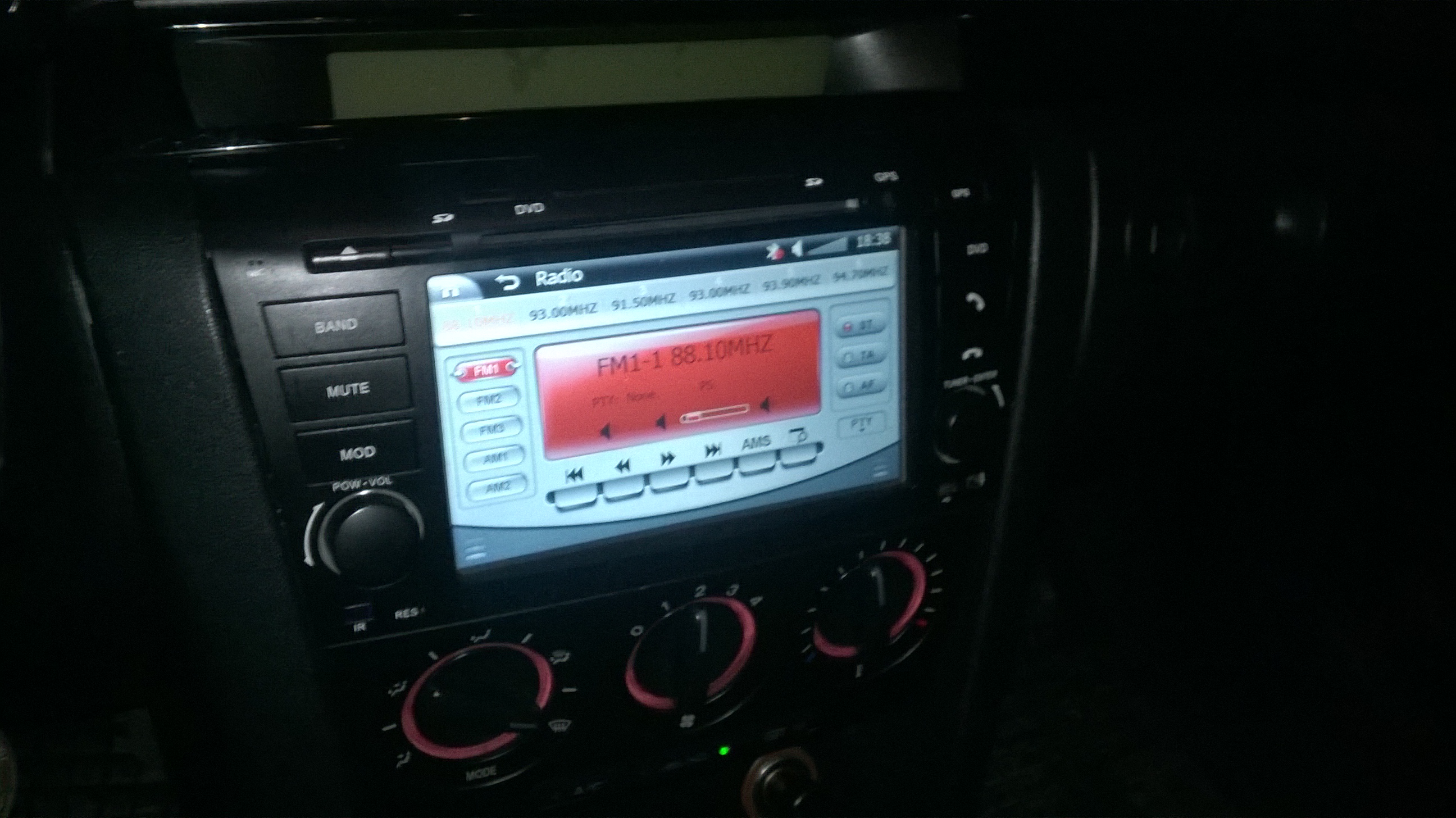

Witam, posiadam radio (nie wiem jakiego modelu) i oprócz radia to tam chyba nic nie działa.
Menu wszystko śmiga zegar czasami nie chce zmienić godziny, a co najgorsze nie działają płyty, karty sd itp. Co może być przyczyną? Może spróbować zrestartować system?

Jakaś fota poglądowa z komórki pozwoliłaby rozpracować co tam za model masz na pokładzie.

Fotkę dodam jutro, płyty wciąga i przez jakiś czas wyskakuje READ a potem nic się nie dzieje i nie można odtworzyć. Karty sd wkładam do slotu na sd nie do navi.
Tam jest jeszcze WinCE. A nad panelem ekranik nie działa w ogóle.
@Edit
Zaraz dodam zdjęcie tego, już wychodzę do samochodu
Jedyne co da się odtwarzać do filmy z DVD, przynajmniej tak było przy zakupie.
@Edit
Pokrętła u dołu i dosyć charakterystyczne przyciski więc stawiałbym, że to tak jakby jakiś "odszczepieniec" or noname podkupiony z partii robionych dla Eonona. Ja np. mam Chińczyka, ale sygnowanego od Vigo – tam jest trochę inaczej z układem pokręteł ale bebechy raczej ta sama liga jeśli chodzi o wersje z WinCE.

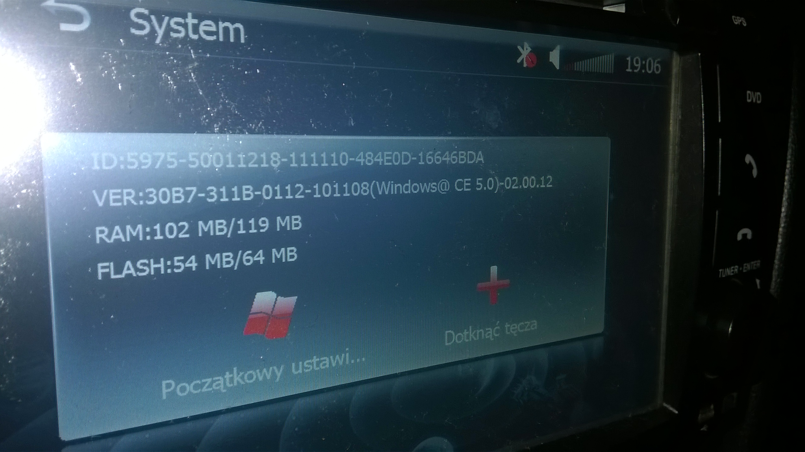

Byłem przed chwilą w samochodzie i robiłem reset, niestety nic się nie zmieniło nadal oprócz radia nic nie działa. Poszperałem w opcjach i znalazłem zakładkę system:
Przywróciłem system do początkowych ustawień jeszcze przez właśnie ten panel i też nic ;/
Ale przynajmniej porządnie skalibrowałem dotyk
Może dokładna wersja systemu pomoże komuś z Was w dowiedzeniu się co może być nie tak.
