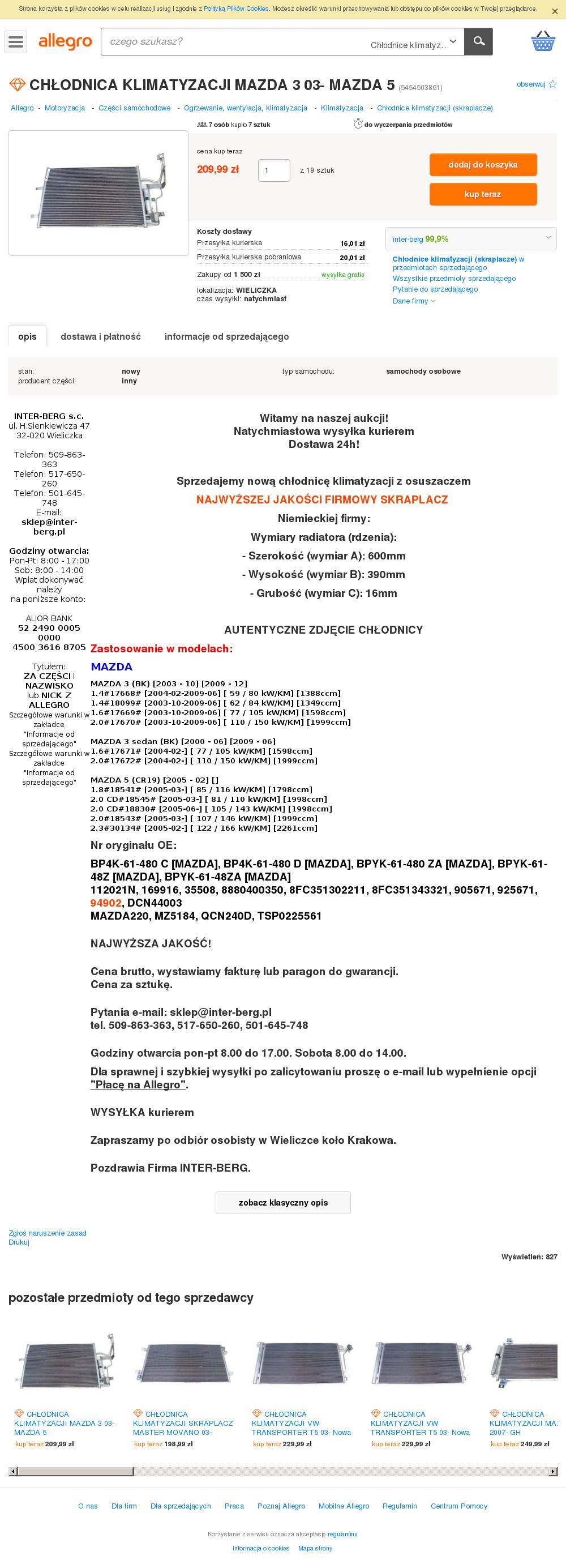

Za robociznę wychodzi ok. 200 zł. To rozumiem, że nie jest to robota na 1h.
Tylko za chłodnicę z osuszaczem chce 600 zł. Może jakaś lepsza jakościowo niż taka z Allegro za 200 zł (
http://allegro.pl/chlodnica-klimatyzacj ... 03861.html). No ale nie przelewa się u mnie ostatnio więc muszę ciąć koszty

Ze swojego doświadczenia radze dołożyć do lepszej jakościowo chłodnicy. U mojego ojca chłodnica za niecałe 300 zł wytrzymała 3 dni i odczynnik uciekł bo się roszczelniła po nabiciu. Została później kupiona porządna z Nissens i hula do tej pory(2,5 roku) także lepiej dołożyć bo chytry traci 2 razy
