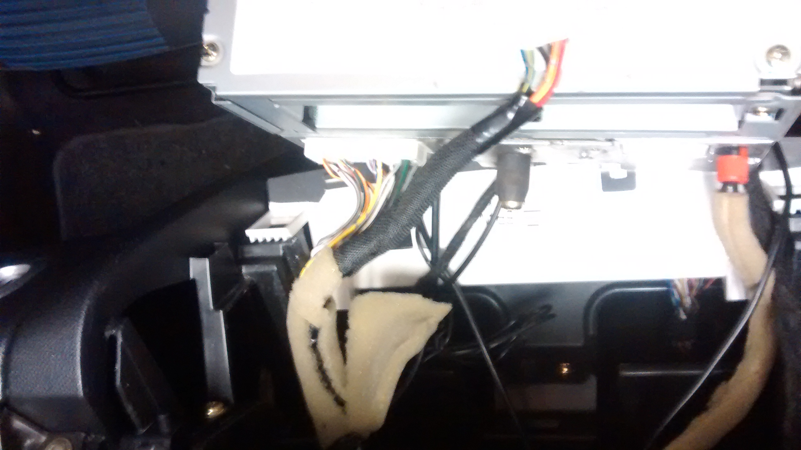

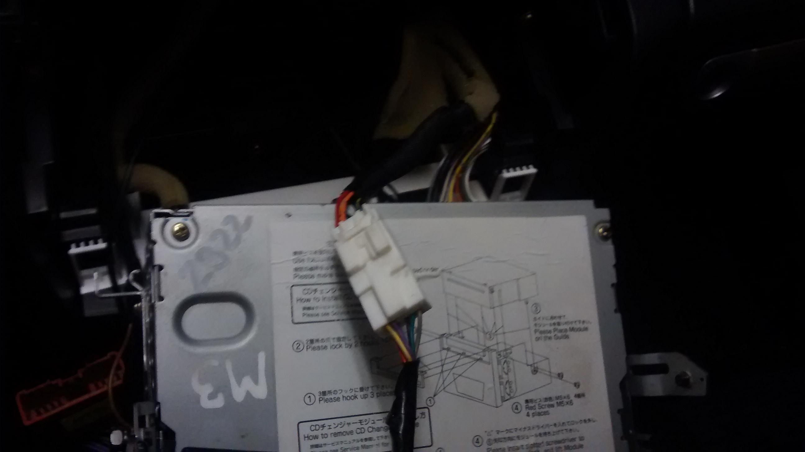

oka zostawię coś dla potomnych, jestem po wymianie zwykłego radia bez cd na sprzęt ze zmieniarką na 6 płyt. Wyjęcie radia jest proste jak ... Przed zakupem wyjąłem radio i sprawdziłem jak jest połączone, u mnie wyświetlacz był zasilany kablem z radia i to było główne kryterium poszukiwań. Przejrzałem całe allegro i wysłałem kilkanaście maili z zapytaniami, dostałem dwie czy trzy odpowiedzi ze zdjęciami zasilania wyświetlacza. Była też odpowiedź całkowicie wprowadzająca w błąd. Generalnie handlarze nie mają zielonego pojęcia o co chodzi. Wybrałem dwa radia, to ze zmieniarką było tańsze, później to już plug and play. Wszystko śmiga elegancko, nie było zakodowane, ale i z tym bym sobie poradził dzięki forum. Żona jest zadowolona
. Pozdro

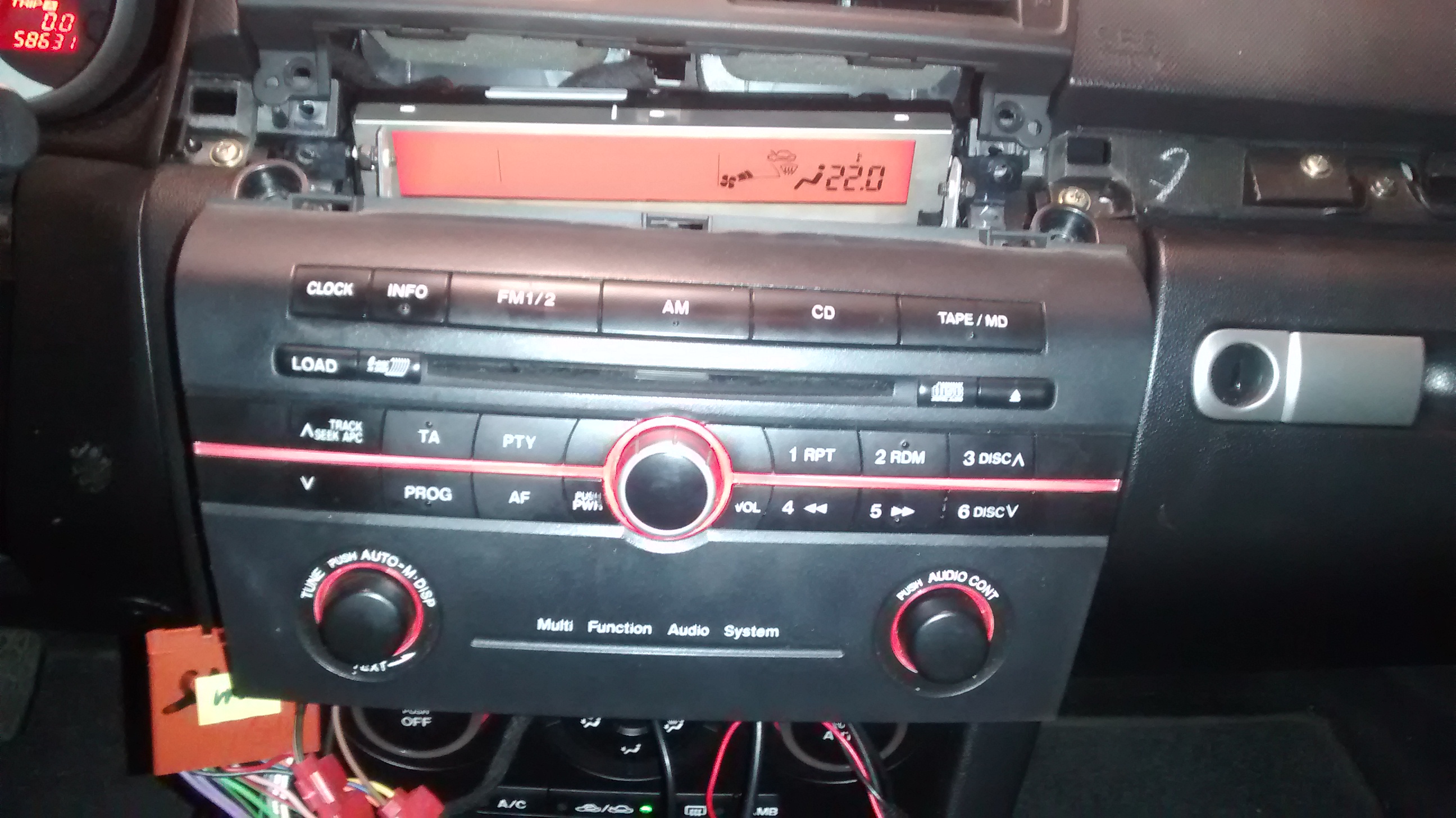

kupiłem Mazdę z zamontowanym zestawem multimedialnym (panel dotykowy, nawigacja, kamera cofania, itp.). Jak kupiłem, na wyświetlaczu działało wyświetlanie climatronica i spalanie chwilowe. oczywiście z powodu braku oryginalnego radia nie miałem przycisków do zmiany INFO.
Kiedy musiałem odłączyć akumulator, po ponownym jego podłączeniu nie wyświetlało mi się już spalania....
Ponieważ lubię rzeczy oryginalne w aucie postanowiłem, że kupię sobie oryginalne radio ze zmieniarką i jakiś czas przynajmniej nacieszę się w pełni działającym wyświetlaczem. Radio przyjechało, zabrałem się za wymianę, wszystkie kostki w aucie oryginalne, podłączam i niestety na wyświetlaczu ciągle to samo – czyli tylko climatronic. Radio działa, gra, ale wyświetlacz pusty....
Czy ktoś wie jaka może być przyczyna? wiązki przeglądałem i wszystko wygląda na oryginalne, nic nie było cięte. jak włączyć wyświetlacz?

Panowie prosta zasada w odróżnieniu radia przedlift/polift jest taka, że różnią się minimalnie wiązkami. W radiach przedliftowych wiązka wyświetlacza idzie do radia. W autach po lifcie, wyświetlacz jest podłączony bezpośrednio z wiązki samochodu. Kolejne różnice – przycisk INFO na radiu. Jeśli go nie posiadamy to rzecz jasna nie mamy komputera pokładowego i teoretycznie nie ma możliwości wyświetlania takich informacji jak spalanie itp (zostaje sam zegarek). Oczywiście warto również zwrócić uwagę czy radio ma MP3 – jeśli tak, to jest to opisane na przednim panelu.
Kolego maxx88 – masz w końcu auto przedliftowe czy poliftowe? (bo z tego co widzę to wiązka do wyświetlacza idzie osobno co wskazywałoby na polifta, chyba że ktoś to już przerabiał wcześniej). Spróbuj przytrzymać przycisk MODE na kierownicy przez kilka sekund, może się uruchomi komp
Pawcio1017, mam wersję po lifcie. niestety przytrzymanie MODE na kierownicy nic nie dało...
sprawdziłem też kable zgodnie z instrukcją:
http://www.mazda3forums.com/352-technic ... puter.html
i wszystko jest w porządku. każdy przewodzi i jest podłączony tak jak powinien (podejrzewałem już, że poprzedni właściciele mogli grzebać coś przy wiązkach, ale nie).
zastanawiam się czy może radio lub wyświetlacz nie jest walnięty, chociaż spalanie na wyświetlaczu działało na radiu z nawigacją do czasu odłączenia akumulatora.
wie ktoś może jak sprawdzić czy radio działa właściwie (czy daje sygnały do wyświetlacza) lub miałby inne radio w poznaniu, które mógłbym podłączyć dla sprawdzenia....albo jakikolwiek inny pomysł, bo mi się już skończyły.
z góry dzięki za wszelką pomoc. pewnie udam się niedługo do elektryka z tym, ale nie wróżę, aby pomógł, a jedynie skasuje...

Być może będę 28.11 w Poznaniu. Mam swoje stare, przedliftowe radio i wyświetlacz to mógłbym zabrać i jak byśmy się jakoś zgadali to mogę spróbować popatrzeć co tam u Ciebie jest nie tak i spróbować podłączyć moje graty. Jak coś to pisz do mnie na PW.
Ogólnie poczytaj sobie ten wątek (szczególnie 2 punkt), może na coś wpadniesz
Z tego co opisujesz, to występuje brak komunikacji pomiędzy CANem a wyświetlaczem. A czy przy tym radiu masz jakąś dodatkową kostkę z jakimś podpiętym modułem? (tak jak widać u mnie w temacie na jednym ze zdjęć: http://www.mazdaspeed.pl/forum/viewtopic.php?f=332&t=181167&start=160
