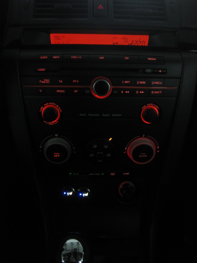

I ponawiam pytanie – ktoś już próbował zmienić kolor podświetlenia klimatronika? Chciałbym spróbować z LEDami, tylko nie wiem czy wszystkie tam zastosowane żaróweczki to T5 i czy nawet jeśli wstawię na przykład niebieskie, to i tak te jasne obwódki z tworzywa dają barwę bursztynową, czy to właśnie te gumki na żarówkach które były oryginalnie to robią?
Chciałbym osiągnąć coś takiego, ale tylko w sekcji od nawiewów i poniżej (radio chcę zostawić oryginalne)

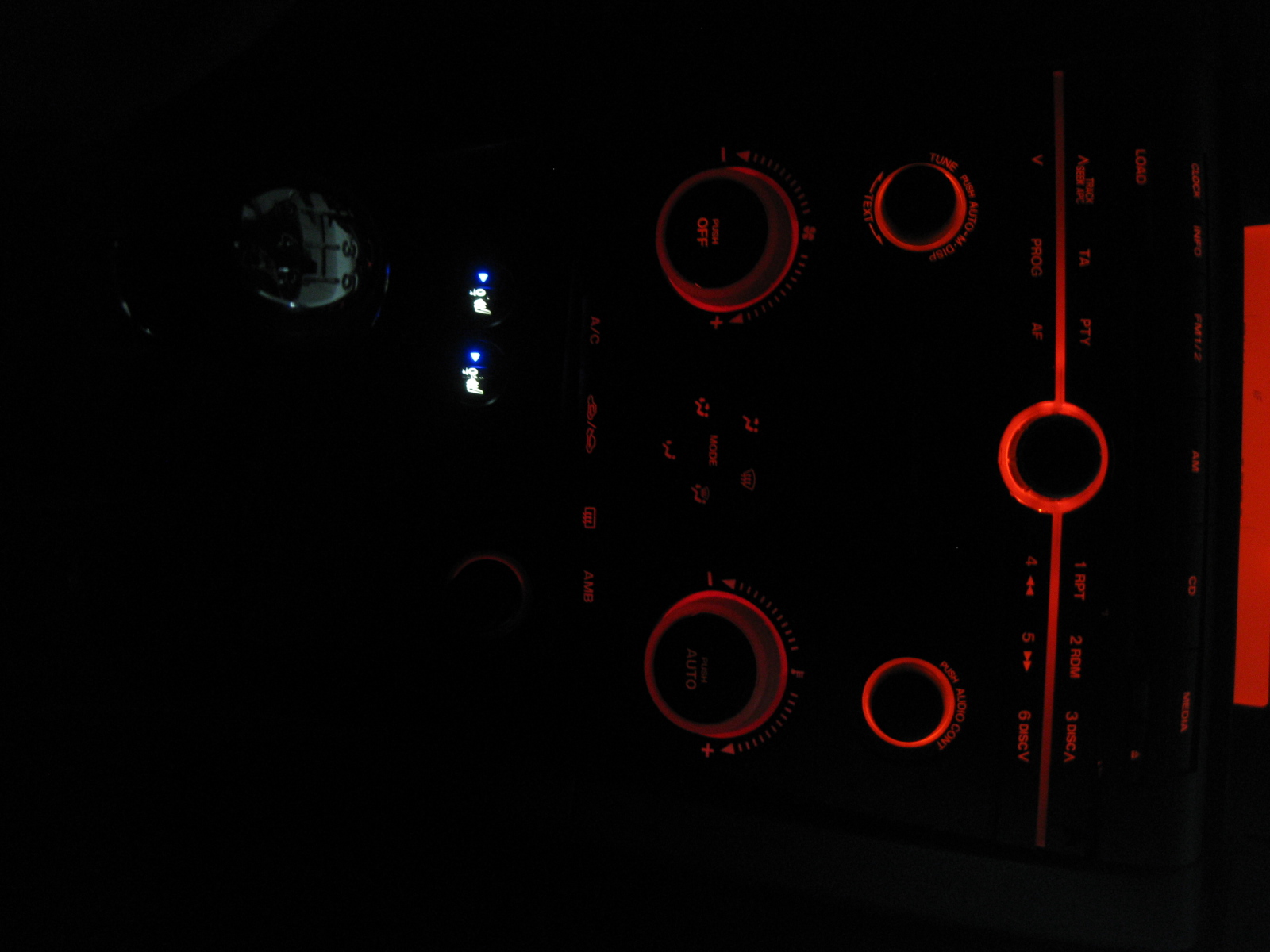

Postprzez buczos » 2 sty 2014, 18:11
Fotorelacja super!.
Dzisiaj udało mi się rozebrać cały panel.
Okazało się, że spalona żarówka od podświetlenia zapalniczki, była przyczyną migania/gaszenia całego podświetlenia deski i wyświetlacza. Przy okazji wymienione podświetlenie klimy (1żarówka) i podświetlenie schowka :)

Rzeczowa fotorelacja. Dzięki niej wczoraj ogarnąłem kwestię żarówek w moim climatronicu, ale mam problem ze środkowym "kółkiem" (kierunki nawiewu), bo ni cholery w nim podświetlenie nie działa i nie wiem, w czym problem. Podmieniałem oprawki i w dwóch skrajnych wszystkie świecą, a w środkowym żadna z nich :|
Jakieś pomysły? Może jakiś styk nie teges? Pewnie bez rozkręcenia całego ustrojstwa ni rusz?
btw.
wstawiłem żarówki t5 smd (czerwone) i ładnie zapodają, ale był problem bo wysuwały się z oprawek – posiłkowałem się taśmą izolacyjną i daje radę ;)

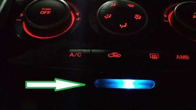

Postprzez widmo82 » 6 lut 2015, 09:09
Kto powie, jaką funkcję ma spełniać to podświetlenie widoczne na biało/niebiesko?:)
