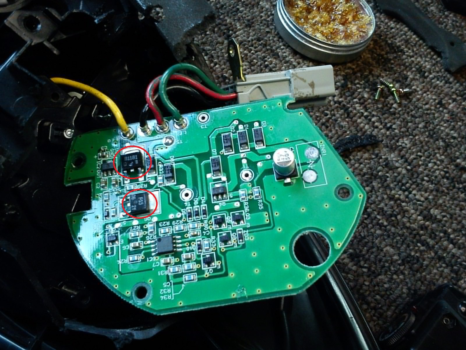

Postprzez Jerryz » 12 gru 2012, 18:05
Problemem w tych lampach jest stabilizator napięcia na płytce – jeden z tych największych układów na PCB. Wystarczy go wylutować i zamienić na sprawny. Jaki i który to był układ dokładnie nie pamiętam, ale po rozłożeniu lampy można sobie odczytać jego dane. U mnie dodatkowo padły dwa Led-y przy eksperymentowaniu z płytka lub może one już były uszkodzone, więc zamówiłem sobie zamienniki np. w TME (OSR5PAZE31D). Nie są to dokładnie te same diody, ale świeca tak samo. Po naprawie lampa świeci już poł roku. Przed naprawa po naciśnięciu stopu ledy przestawały świecić. W serwisie chcieli wymienić lampę za 1650zł, więc podziękowałem. Koszty: około 20zł + własna praca przy wycinaniu i klejeniu lampy (najlepiej skleić klejem na gorąco – dobrze uszczelnia a w razie czego łatwo go zdjąć).
