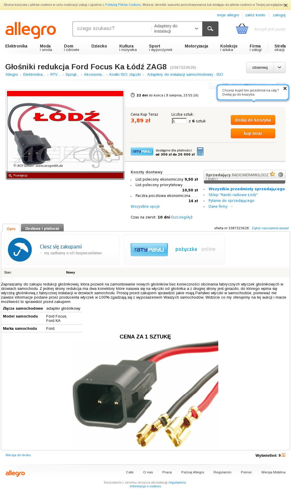

Warto zakupić od razu aby nie niszczyć tego co dobre do instalacji głośnikowej i głośników redukcje gdyż każde nie seryjne głośniki mają inny sposób podłączenia do głośników w tym wypadku wsuwki link poniżej.
http://allegro.pl/glosniki-redukcja-for ... 23628.html
