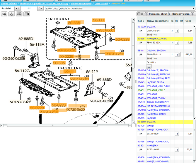

Muszę u siebie zakupić dolną osłonę silnika, wraz z bocznymi i czy ktoś mógłby sprawdzić ile potrzeba tam spinek, wkrętów z blaszkami, jakie tam są mocowania tych osłon. Może przy okazji ktoś będzie wymieniał olej, czy inną rzecz, to by zwrócił uwagę i odpisał :)

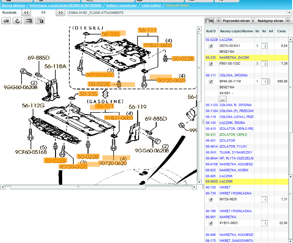

Postprzez lukaszm » 29 kwi 2013, 12:09
U mnie osłona nie była chyba od nowości ściągana.
Potrzeba 7 śrub i spinek z nakrętką po 2 od wewnętrznej strony kół i 3 z przodu pod chłodnicą. Wszystkie nr które Ci będą potrzebne są zaznaczone na rysunku. U mnie na 7 śrub 6 się ukręciło więc pojechałem do intercarsu kupiłem spinke tapicerską z nagwintowanym otworkiem za 24,80zł nr tego wynalazku ROM 16308 producent Romix.
Obrazek tylko nie rozginaj jej za bardzo śrubokrętem bo są delikatne :) trochę ciężko wchodzą ale pasują w otwory. Do tego dokupiłem śruby o długości 2,3cm na klucz o rozm. 10mm, grubość śruby to ok 0,6mm z podkładkami w sklepie żelaznym :) Śruby nasmarowałem tawotem przed montażem. Potrzebne Ci będą jeszcze 3 kołki plastikowe u mnie się uratowały na szczęście, ciężko strasznie się je wyciąga tutaj Ci znalazłem: http://www.romix.pl/towar_pokaz/832
Dopisano 29 kwi 2013, o 13:12:
nie zaznaczyłem tego na zdjęciu potrzebne Ci będą jeszcze osłony boczne bp4k56-114d 61,99zł oraz bp4k-56-115f 50,53zł jak wygląda sprawa ich montażu i śrub nie wiem bo nie zdejmowałem.

Lukaszm, czy dasz namiar na ten program z rysunkami? Bardzo by się przydał <czarodziej>
