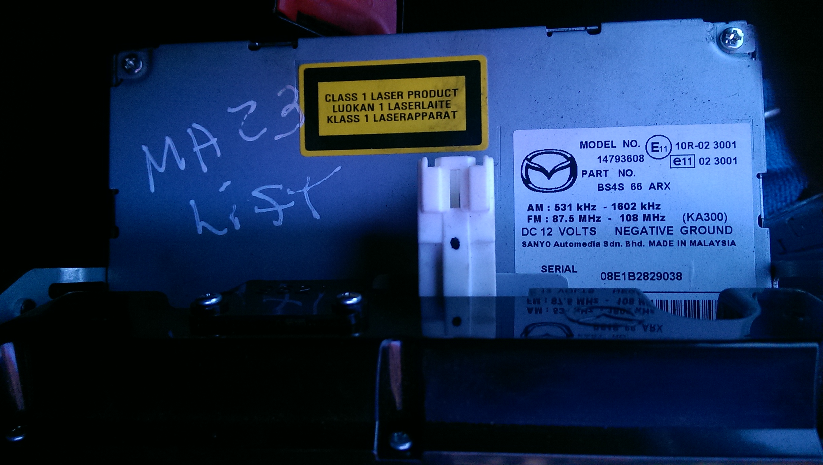

Postprzez michaskow » 3 kwi 2017, 08:07
Wiem, że najpierw naciska się LOAD i czeka aż pojawi się napis IN, tak zrobiłem tylko po napisie WAIT nie wyskoczyło IN, a nie zauważyłem tego.
Radio jest marki Sanyo. Dokładny model jest pokazany na zdjęciu.

Postprzez airbob » 3 kwi 2017, 10:21
Hmmm. Musiałbym to oglądnąć i coś pomierzyć, na ten moment nie mam gotowej odpowiedzi.
