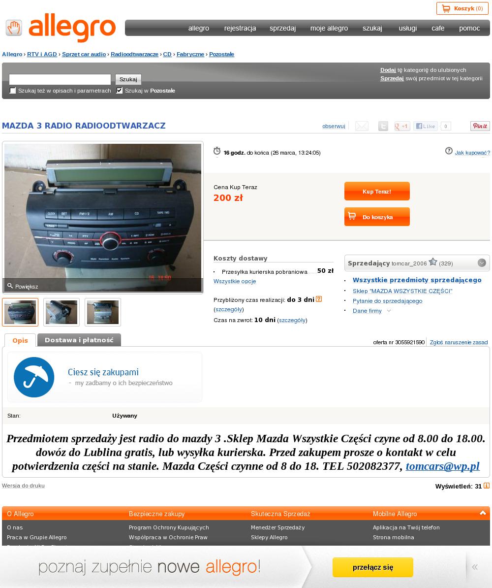

Postprzez flywin » 25 mar 2013, 20:44
witam panowie bart ma Mazda 3 BK 1.6 Benzyna 2004
chciałby odblokować Komputer
taki panel posiada w aucie
http://allegro.pl/mazda-3-radio-radiood ... 21590.html
a myśli nad zmianą na taki czy da to możliwość pokazywania średniego spalania chwilowego etc.

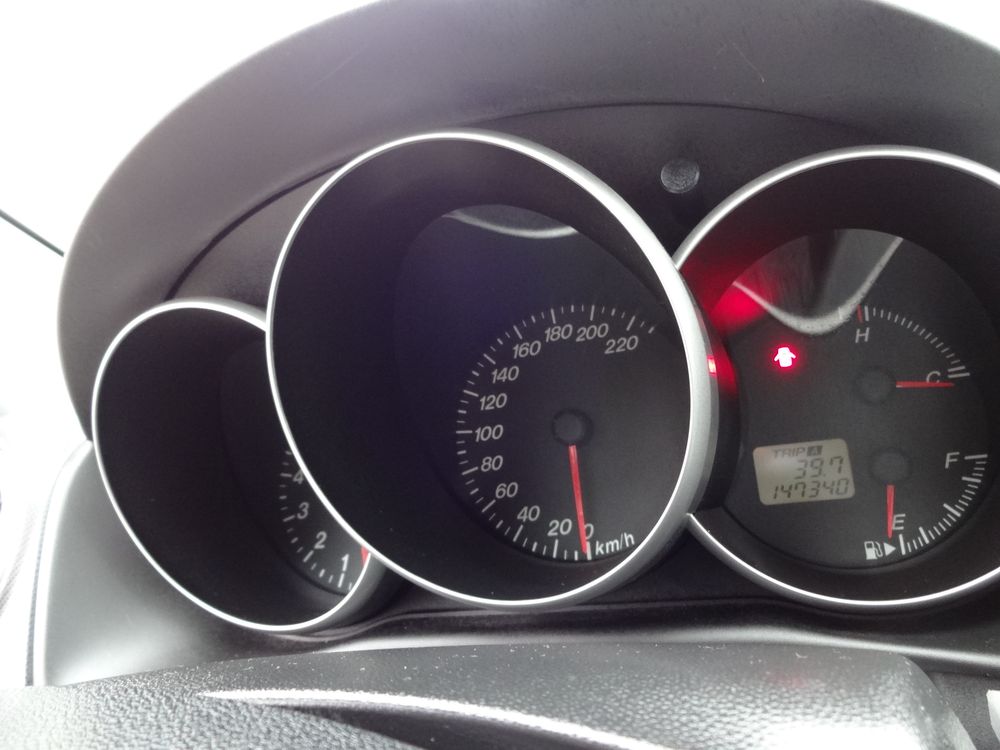

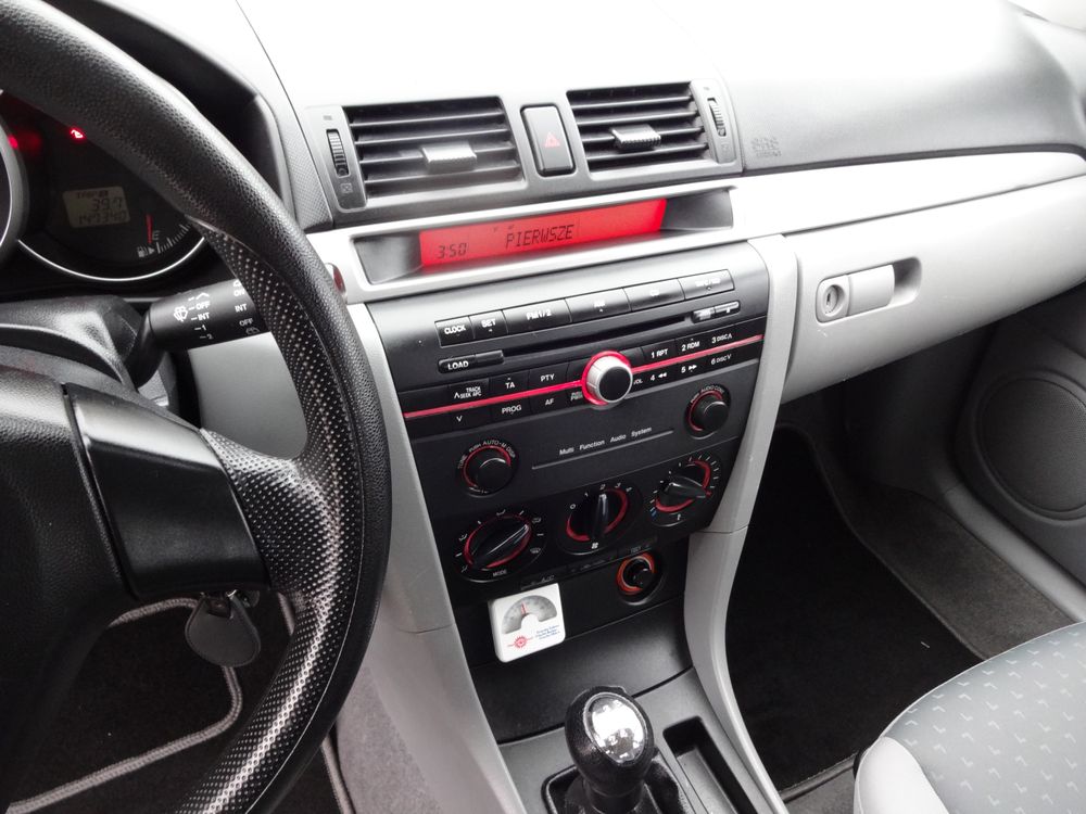

Witam, Chcę kupić Mazdę 3 2004 rok, 1.4 benzyna i mam pytanie jak sprawdzić czy to auto ma komputer pokładowy który pokazuje spalanie. Przy drugim wyświetlaczu mam TRIP A i B – w załączniku kilka zdjęć – mogę przesłać więcej. Proszę o pomoc
theavi
Postprzez radzix27 » 14 kwi 2015, 18:09
Wydaje mi się, że ta wersja nie ma komputera pokładowego (przycisk SET zamiast INFO)

Postprzez kropek101 » 14 kwi 2015, 18:39
Wymiana radia by pomogła ale ja bym nie kupił 1,4 do takiej bryły auta za słaby silnik poza tym to chyba jest totalny golas nawet nie ma climatronica
