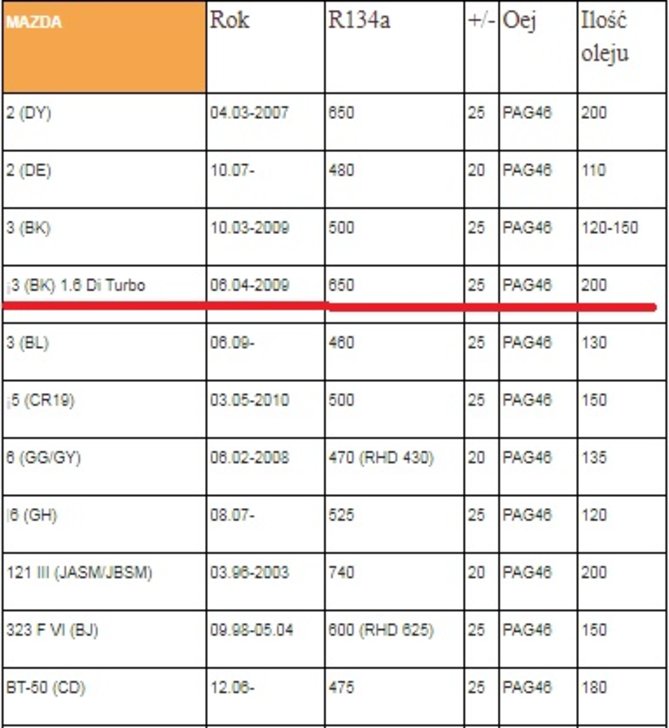

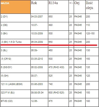

Postprzez pitmen86 » 12 paź 2017, 08:41
Witam mam problem z wyjęciem wiatraka chłodnicy szarpię do góry ale nie chce ruszyć czy na dole są zaczepy które trzeba podważyć czy po prostu za słabo szarpię? zabezpieczenia które trzymają chłodnice pionowo zdjąłem i wiatrak wraz z chłodnicami odchylają się ale nie mogę wyjąc tego wiatrak bo jak włanczam klimę to po 2-3sek sprężarka się rozładowcza potem władcza chłodnica robi się gorąca ale wiatrak nic na odpalonym silniku wiatrak tez nie odpala a nagrzałem auto do 98 stopni przy jakiej temperaturze powinien włączyć się wiatrak?? a kody błędów to
P0113
P0645
P0335
P0483
P0341
pewnie któres sie pokazały bo odpalałem bez przepływki.
Posiadam mazde 3 1.6diesel i tam jest mniej miejsca niz w bęzynie pytanie czy góra wyjdzie wiatrak w dieslu bo w bęzynie to wiem ze tak i czy zaczepy trzeba podwazyc te na dole??
Dodam ze klima szczelna i nabita dobili mi 650 gram.
AA jak tam trochę pogrzebałem to teraz sprężarka nie odpala w ogóle klikam na AC silnik lekko podbija obroty ale nie zapałczana bezpieczniki sprawdzałem ale możne nie wszystkie w grodzi silnika sa 2 jeden zwykły bezpiecznik a drogi przekaźnik
I proszę powiedziec jak ktoś wie gdzie jest jakis włacznik(czujnik) który uruchamia wentylator bo może on padł zwarł bym go i zobaczył czy nie odpala ale pewnie padł moduł przy wentylatorze czekam na szybką odp. pozdrawiam
