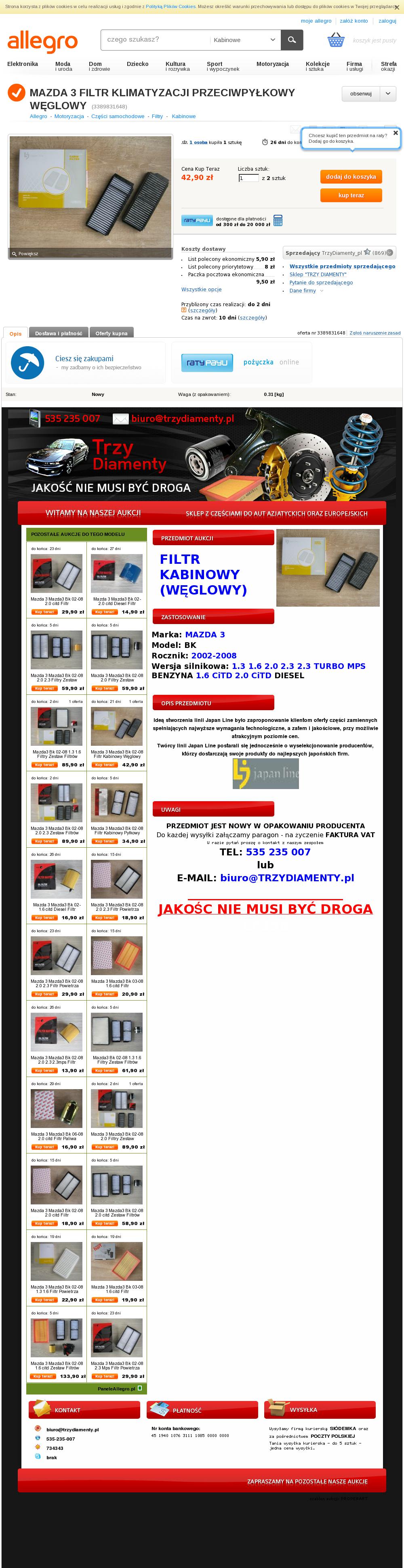

Postprzez marcin255 » 14 lip 2013, 12:15
juz drugi rok zakładam węglowe
np.
http://allegro.pl/mazda-3-filtr-klimaty ... 31648.html
