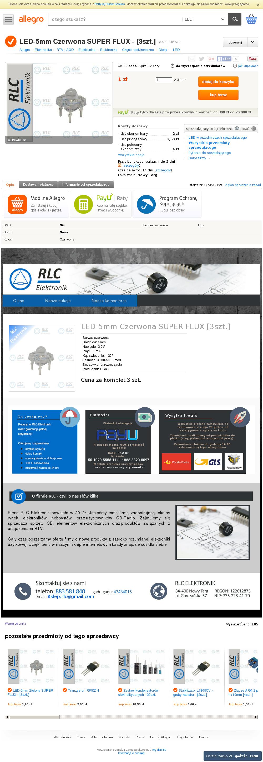

Mi lampa nadal działa jak chce. Zakupiłem takie oto ledy http://allegro.pl/led-5mm-czerwona-supe ... 80159.html i jak znajdę chwilkę postaram się wymienić wszystkie i zobaczymy czy będą pasowały bo nie wiedziałem na jakie napięcie mają być, więc wziąłem na oko 2 Voltowe.Dam znac czy to coś pomoże.
