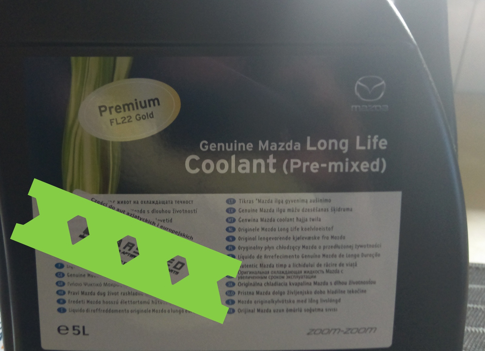

Postprzez marz » 14 wrz 2016, 21:04
Podłączam się pod temat, z zapytaniem jaki mam wlany płyn chłodniczy, sugerując się naklejką. Nie ma napisu FL22, więc zapewne jest zwykły płyn. M3 2006 r benz 1.6. ?Obrazek

Postprzez Davevip » 10 maja 2017, 22:00
witam,jaka jest żywotność płynu chłodzącego Genuine Mazda Long Life Premium FL22 Gold ,zalanego przy wymianie(pompa wody) czyli wymianie w całym układzie? <co?>
Z góry dziękuje za odpowiedz <oczko> i pozdrawiam papa
Davevip
Postprzez pawcio1017 » 11 maja 2017, 05:50
Jak dobrze pamiętam to 200000km/11 lat

Postprzez Flock » 19 cze 2017, 17:15
mam przejechane ok 103 000 tys, Mazda 3 po lifcie 2006 rok. Przydałoby się dolać płynu bo mam na poziomie MIN. Teraz pytanie bo naklejki nie mam, to czy standardowo dolać ten FL22 zielony? Drugie pytanie to takie ile liczy zbiornik płynu chłodzącego i czy rzeczywiście z czasem powinienem wymienić cały płyn i wlać nowy ?:)

Postprzez Qdłaty25 » 2 gru 2017, 11:36
UWAGA!
Dzisiaj dzwoniłem do serwisu Mazda Kozłowski w Szczecinie i dowiedziałem się od pracownika serwisu, że do FL22 można dolać innego płynu chłodniczego, ale tylko typu "longlife"! Nie wchodzi w grę żadne borygo czy petrygo! <glupek2>
