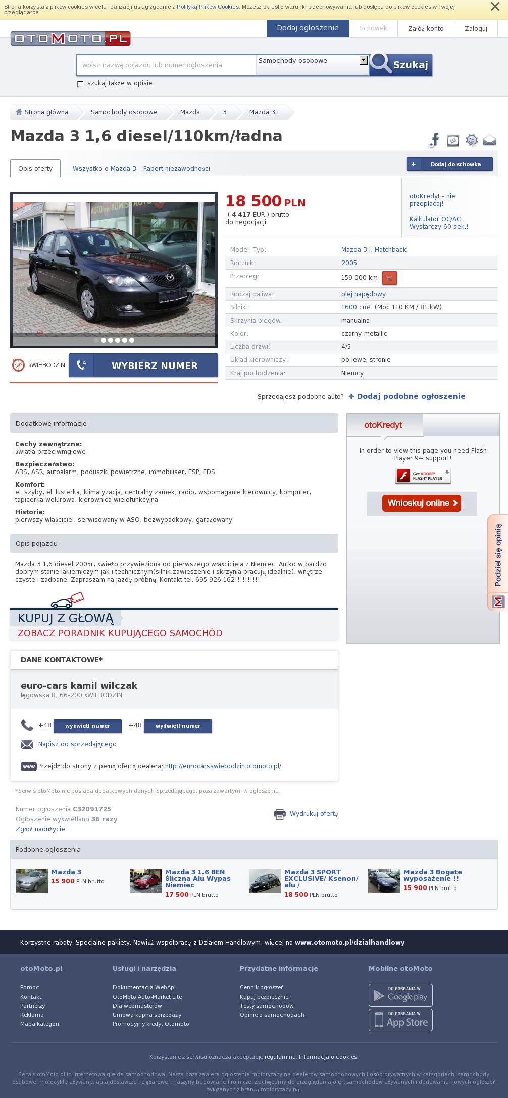

Zaciekawiło mnie z tym kluczykiem scyzorykiem .
na Otomoto jet kilkanaście mazdzioch z kluczykami scyzorykami np.
http://otomoto.pl/mazda-3-1-6-diesel-11 ... 91725.html
Szwagier,brat mają z pierwszej polowy 2005 ,ja z drugiej polowy roku -może wtedy dawali już scyzoryki .A może jest to uzależnione od wersji .
Z resztą nie ważne trzeba naprawić .
Może sa różne centralki .
Dobrze by było żeby ktoś kto pokonał temat się wypowiedział.
