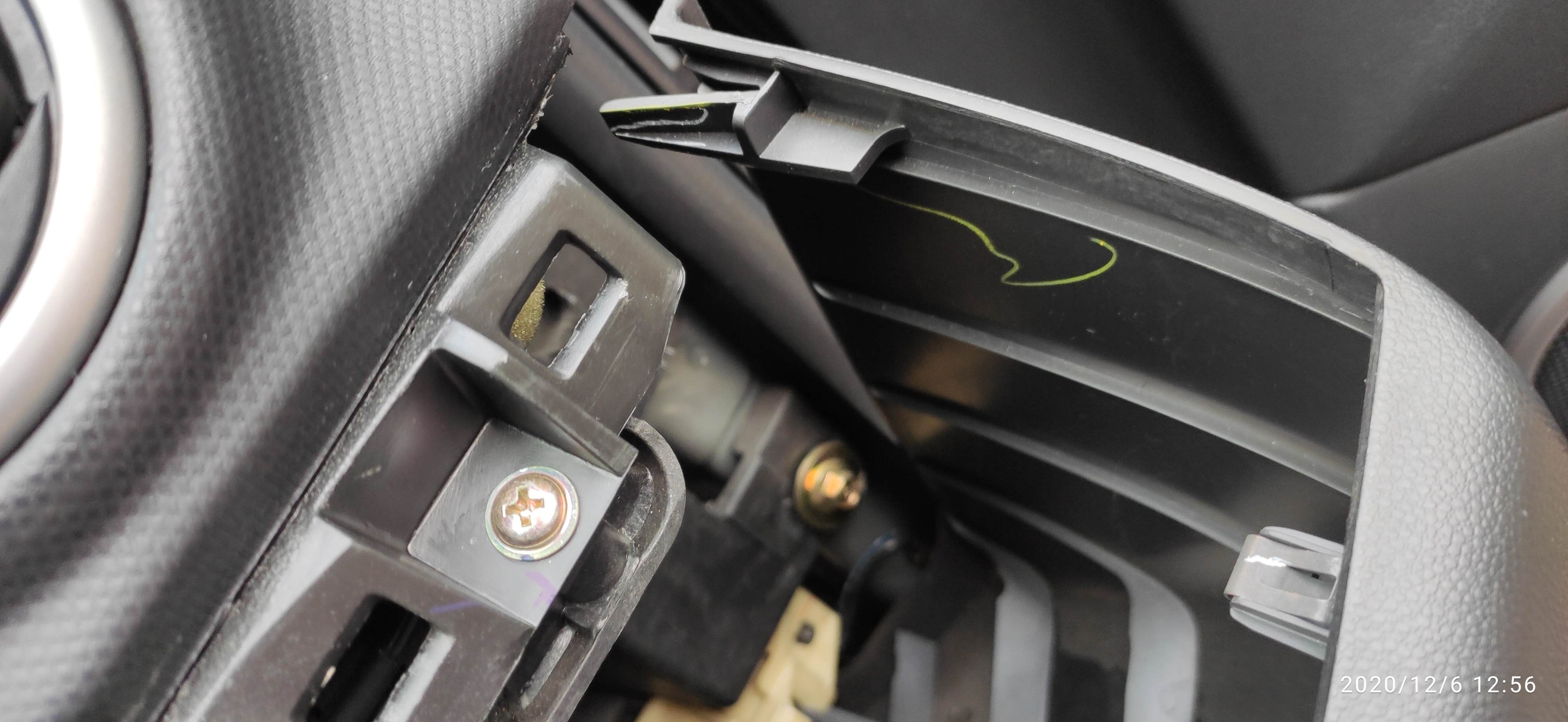

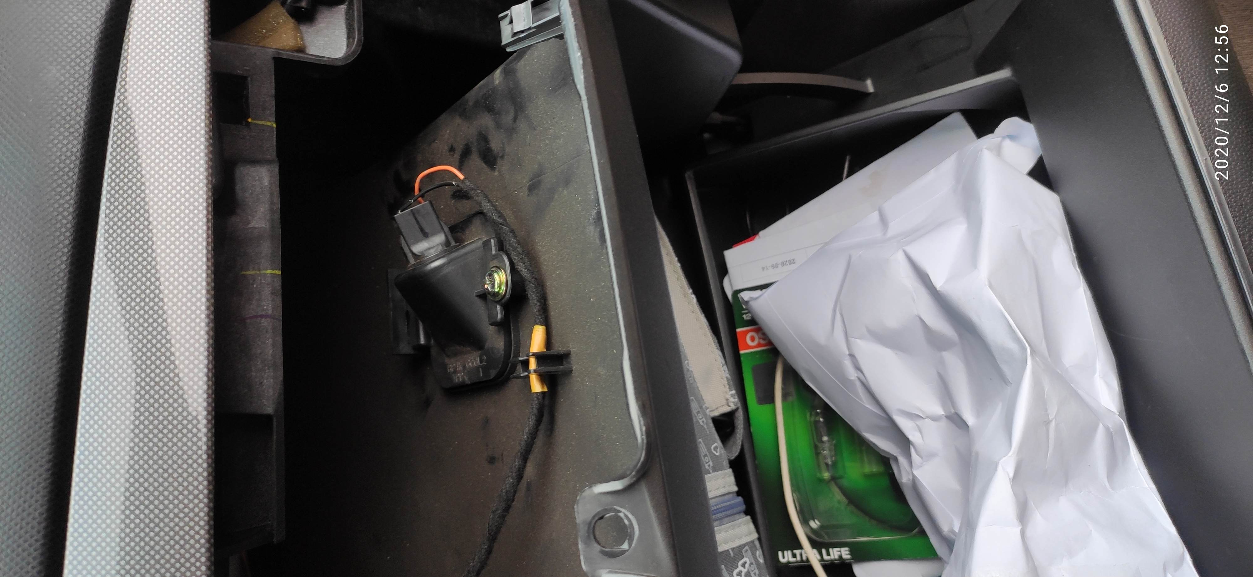

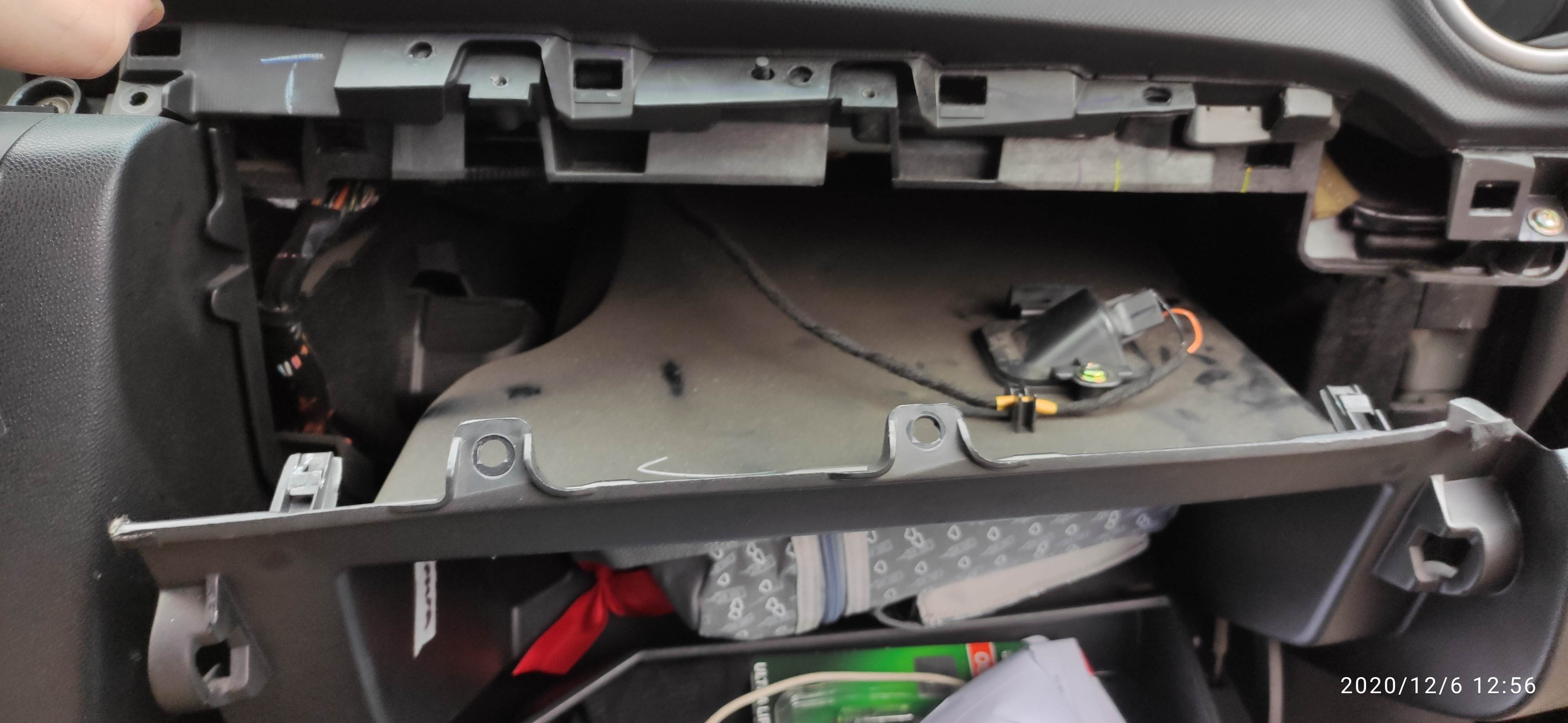

Postprzez Palm » 6 gru 2020, 18:13
Zamieszczam zdjęcia zdemontowanego schowka i jego oświetlenia. Ważne żeby schowek pociągnąć do siebie i do góry, żeby zszedł z zaczepów (występują one poza samymi śrubami).
Acha – i ja odkręciłem za dużo śrub.
