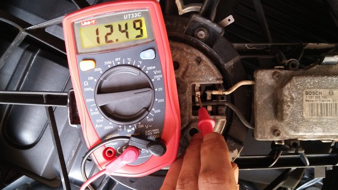

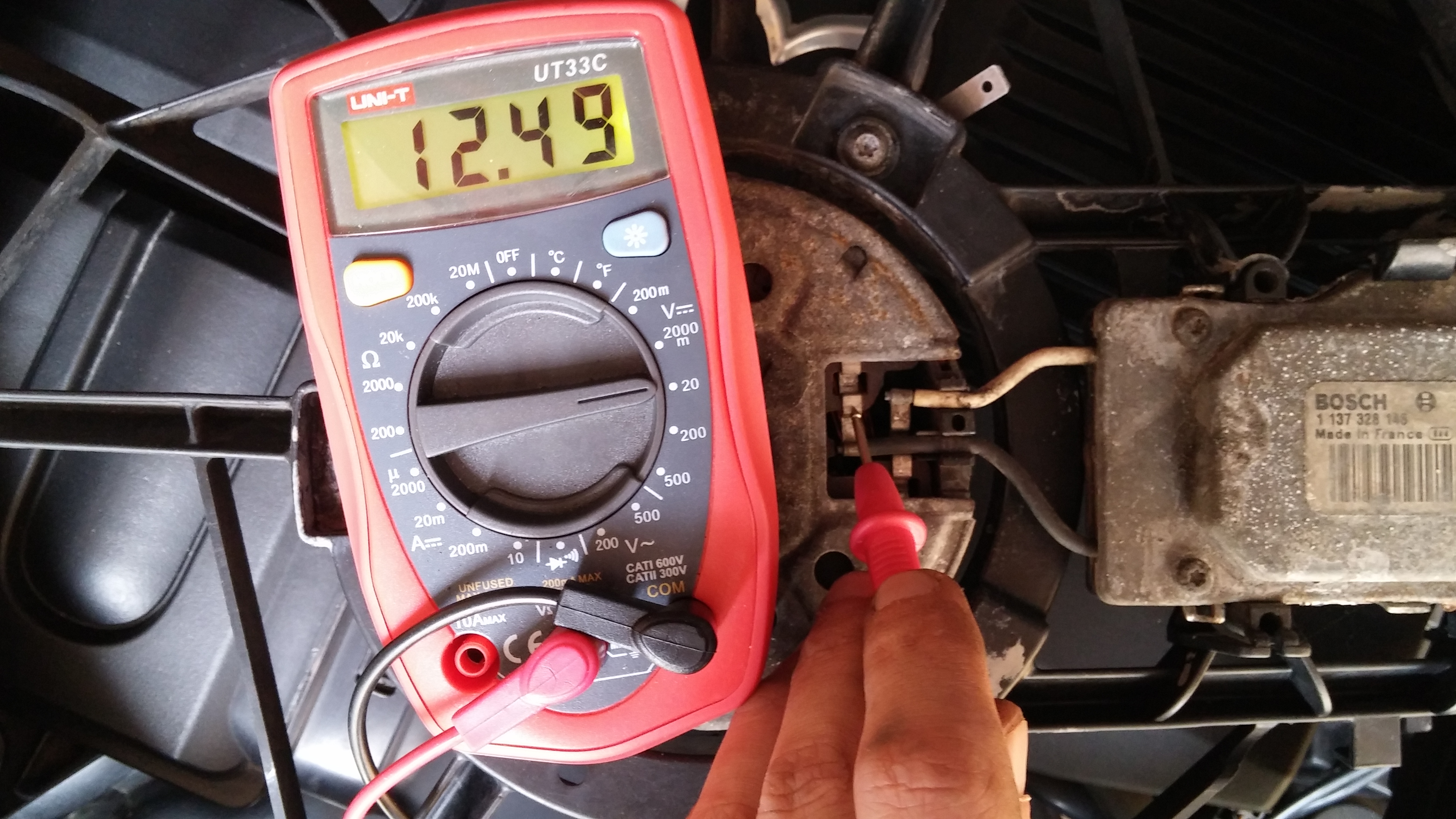

Na zegarach brak błędów, ale Torque pokazuje P0480. Kupiłem nowy (używany) wentylator ze sterownikiem i błąd nie zniknął. Wentylator nie załącza się nawet po uruchomieniu klimatyzacji. Co mnie zdziwiło, w starym i nowym module kable idące do silnika otrzymują takie samo napięcie a ponadto jest na nich ciągłość obwodu, mimo, że nie są ze sobą połączone w widoczny sposób.
Mógłby ktoś sprawdzić jak to wygląda u niego? Czy jest ciągłość między tymi przewodami i jakie są napięcia (czarną sondę podłączyłem do minusa akumulatora).

Dziękuję za sprawdzenie.
Ponoć wentylator powinien włączyć się od razu jak uruchomi się klimatyzację? Włączyłem samochód (zimny silnik), uruchomiłem klimatyzacje a wentylator stoi nieruchomo :/

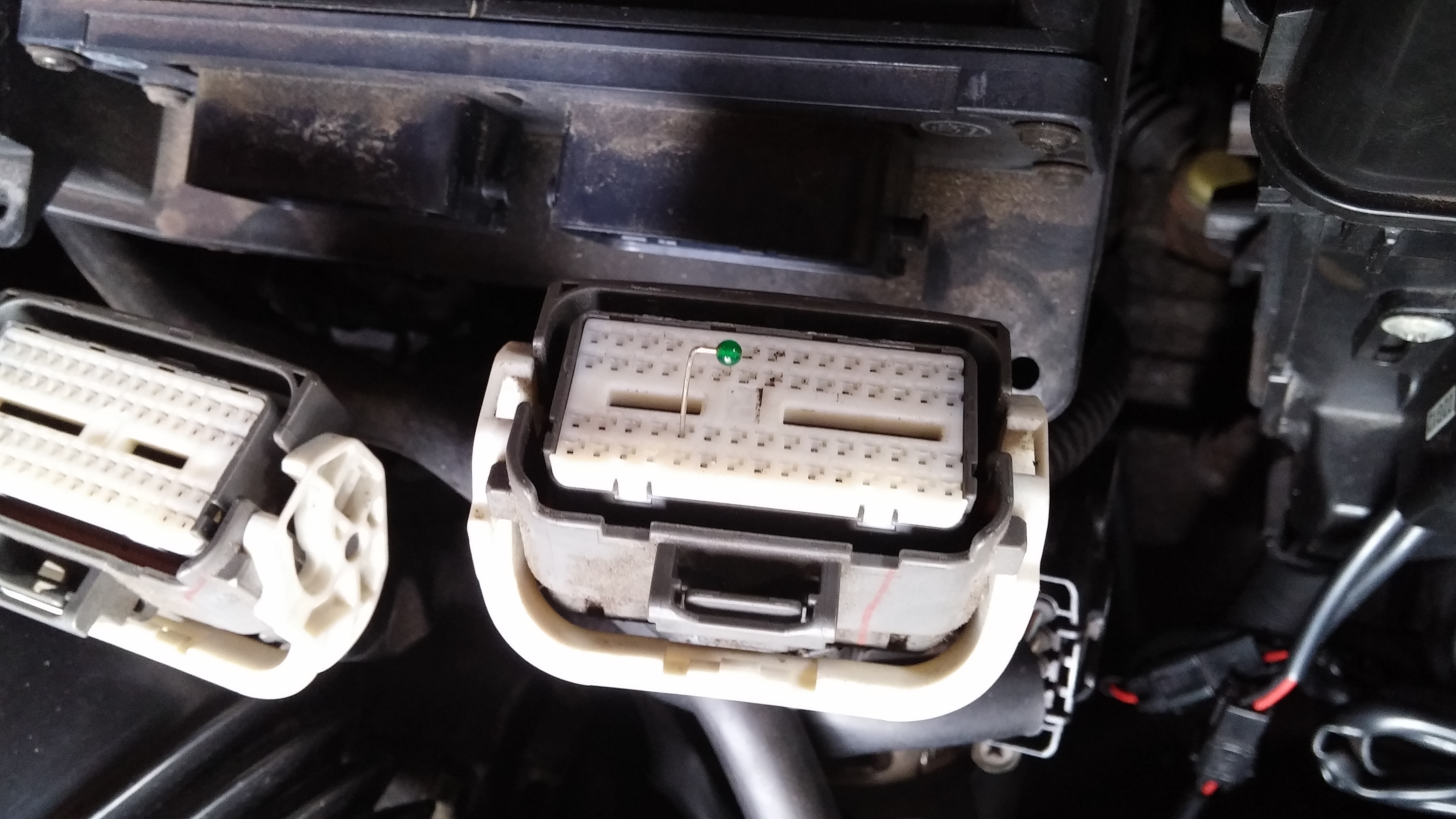

Zacząłem sprawdzać elektrykę zgodnie z manualem. Jednym z punktów jest sprawdzenie ciągłości pomiędzy jednym z gniazd we wtyczce a odpowiednikiem przy PCM. Sprawdziłem chyba każdy konektor przy PCM, bo w manualu słabo to oznaczyli. Niestety na żadnym nie ma ciągłości i może tutaj będzie problem. Tylko teraz jak rozebrać tę wiązkę ;]

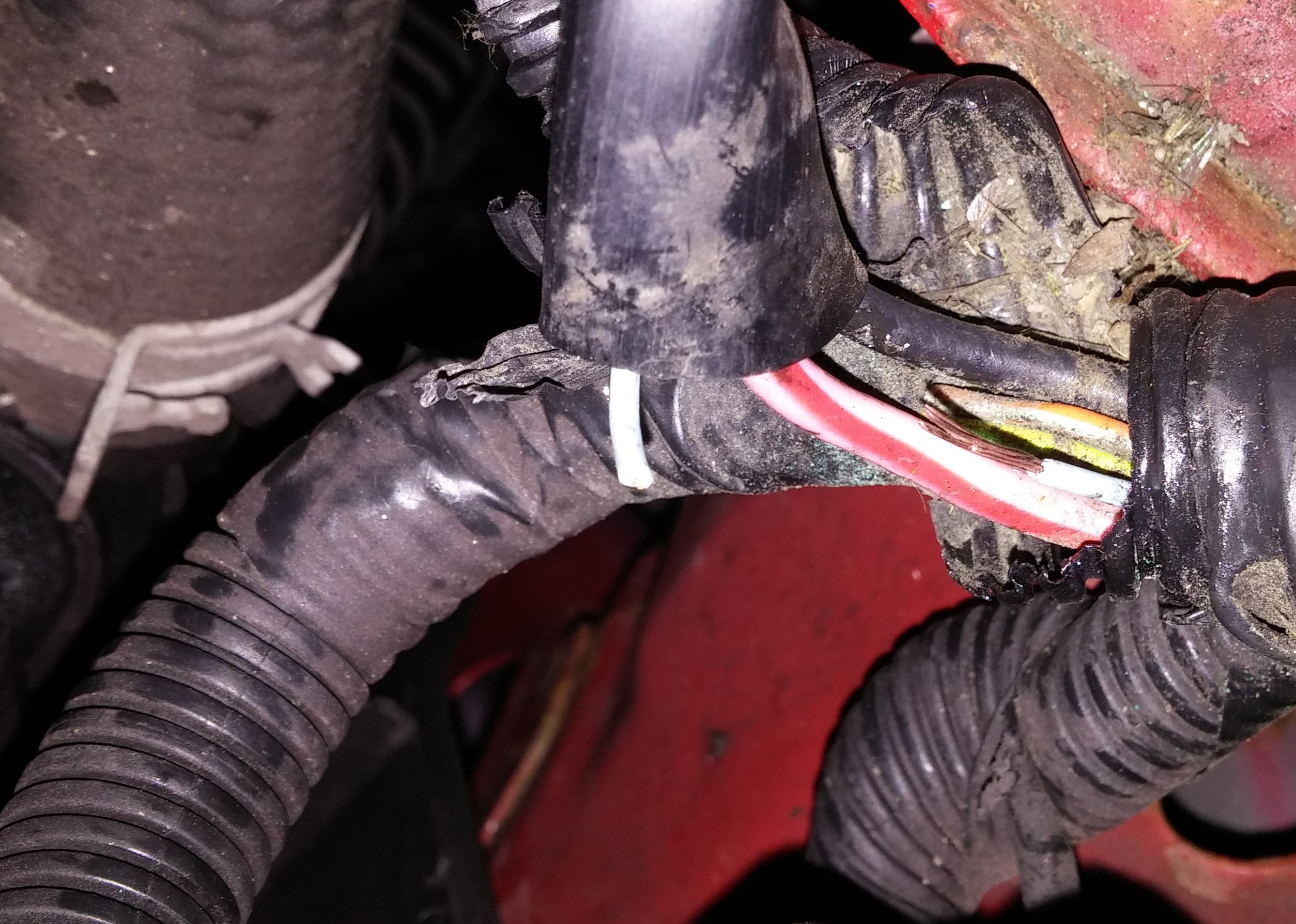

Sprawa rozwiązana. Jako, że nie było ciągłości obwodu postanowiłem sprawdzić niebieski kabelek idący z wtyczki do PCM. W miejscu gdzie wchodzi do wiązki był dziwnie zgięty, Okazało się, że tutaj jest przerwany obwód. Przewód w miejscu zgięcia był już zielony w środku ;] Odciąłem trochę dalej i połączyłem ze sobą. Sprawdziłem ciągłość obwodu – JEST. Podłączyłem wszystko, odpalam samochód, włączam klimatyzację i wentylator już się kręci
Dla potomnych zamieszczam zdjęcia przewodu (na zdjęciu w kolorze białym przez lampę błyskową aparatu, w rzeczywistości jest jasnoniebieski) oraz odpowiednika we wtyczce do PCM (obwód musi być tutaj zamknięty).
