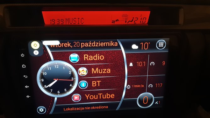

Jednak się zdecydowałem, panel już podłączony
Dostawa w 18 dni, na cło nie wpadło.
Jak dla mnie pasuje idealnie i robi wrażenie, przy ustawieniu szybkiego rozruchu działa prawie od razu, bez trzeba poczekać ok minuty. Mapy, gps, rozmowy, youtube, tidal i odtwarzanie przez usb bez problemu (filmy, muzyka), kilka razy zdarzyło się, że radio przeskoczyło na inną stację. Wyświetlacz wymieniłem na poliftowy i dorobiłem wtyczkę wg instrukcji z forum
. Niestety nie działa jeszcze sterowanie z kierownicy, ale szukam rozwiązania w necie i koresponduje ze sprzedawcą

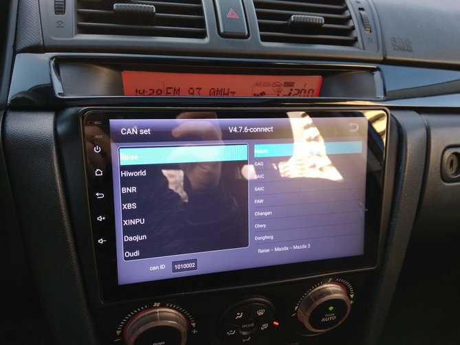

Nie mam dostępu do opcji spalania itp. Zegar działa, ale nie można go ustawić (ja odpiąłem aku i podłączyłem o 1, żeby czas się zgadzał), jak czytałem to można przyciskiem mode z kierownicy, mi się nie udało. Klima działa normalnie, a na środku cały czas jest "Raise tech", jak widać na zdjęciu.
Po kontakcie ze sprzedawcą okazało się, że w ustawieniach canbus nie był włączony
. Teraz można normalnie ustawić zegarek, sterowanie z kierownicy również działa, a na środku wyświetla się aktualna stacja radiowa
. Teraz można normalnie ustawić zegarek, sterowanie z kierownicy również działa, a na środku wyświetla się aktualna stacja radiowa Cześć, mam identyczny problem jak Lukas83 w poście wyżej, takie samo radio (Mazda 3 2007, mam podpiętą kostkę can bus) i nie umiem włączyć tego Can bus w opcjach CAN set... Ustawiłem model tak jak na zdjęciu wyżej, czyli Raise-Mazda-Mazda 3, ale na samej górze mam dopisek "disconnect" (na zdjęciu jest "connect"). Czy to się uruchamia w jakichś ustawieniach, czy powinno samo zaskoczyć?

Kamilonso, powinno samo zaskoczyć, nie pamiętam żebym musiał coś jeszcze włączyć. Może spróbuj wybrać inną nazwę dekodera, jak tam przeglądałem to były też inne do mazdy.

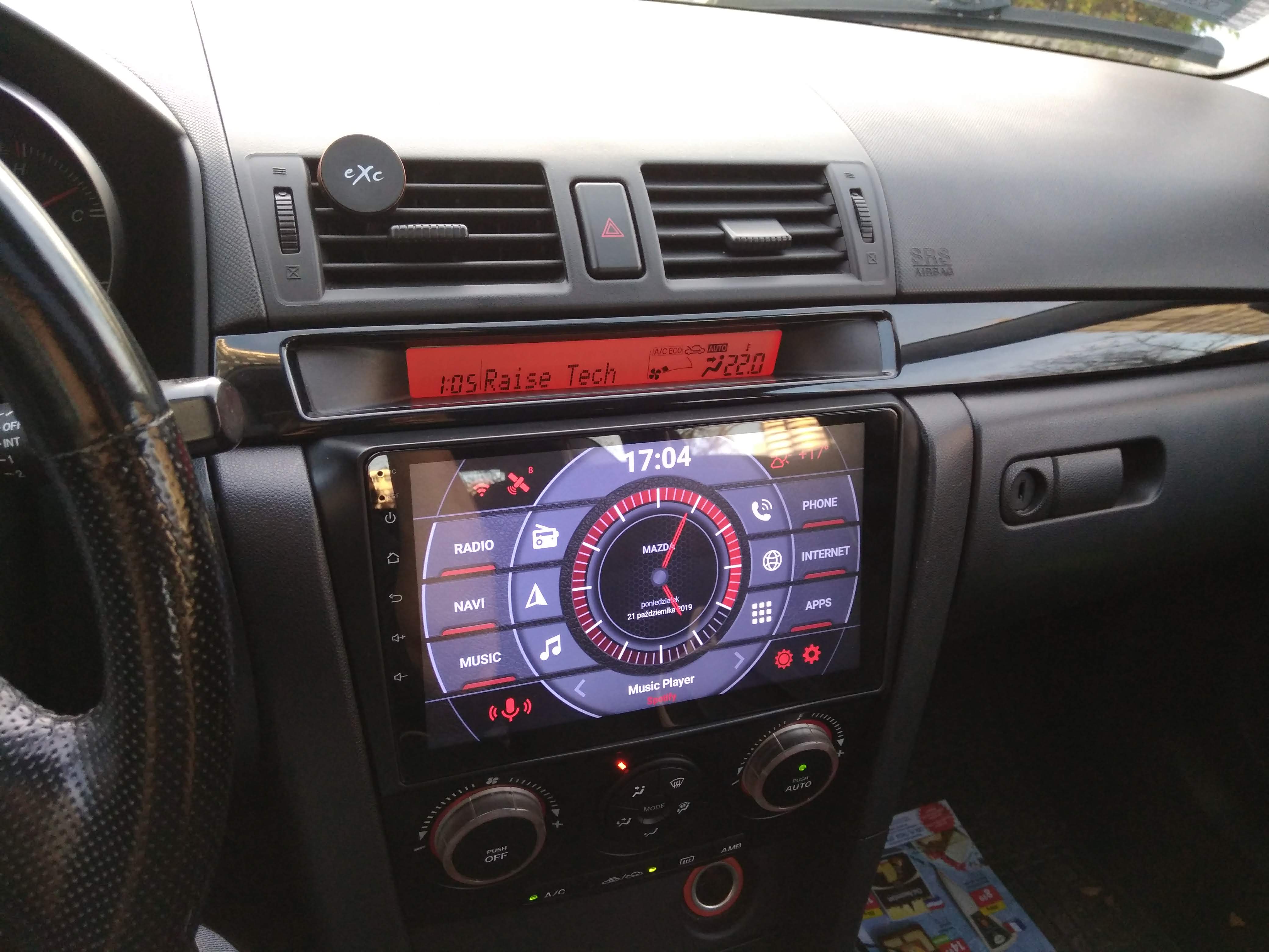

Podobnie jak koledzy powyżej kupiłem radio od tego samego sprzedawcy. Mam jednak jeden problem. Jako że mam przed lifta musialem dorobić wtyczkę do wyświetlacza po liftingu. Wszystko hula ale niestety nie mogę przełączyć na info odnośnie spalania. Klikając w specjalnych opcjach do ustawiania godziny przycisku set w radiu nic się nie dzieje a godzinę mogę ustawić z tej opcji bez problemu. U was działa?
@Lukas83 u mnie wygląda tak samo jak u Ciebie na zdjeciu. Możesz przełączać na info odnośnie spalania?
Z góry dzięki za info

Podepne sie pod temat. Wczoraj przerobilem i zamontowalem wyswietlacz od polifta wg fotorelacji z tego forum (podziekowania dla autora) – nareszcie mam wskazania temperatury z klimy
Zegarek ustawilem, byla w androidzie taka opcja, stacje pokazuje, klime oczywiscie tez, sterowanie z kierownicy dziala jak dzialalo. Do pelni szczescia brakuje mi tego komputera pokladowego o ktorym ktos tu pisal. No za cholere nie chce sie wlaczyc. Zmienialem ustawienia na inne protokoly CAN itp (dziala tylko na Raise/Mazda/Mazda 3, na innych zero kontaktu), przytrzymywalem nawet po 10 sekund wszystkie mozliwe przyciski na kierownicy i nic. Jakies porady? Moze jako ze jest to 2003 rok to po prostu nie ma w nim komputera

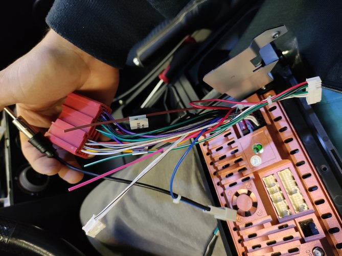

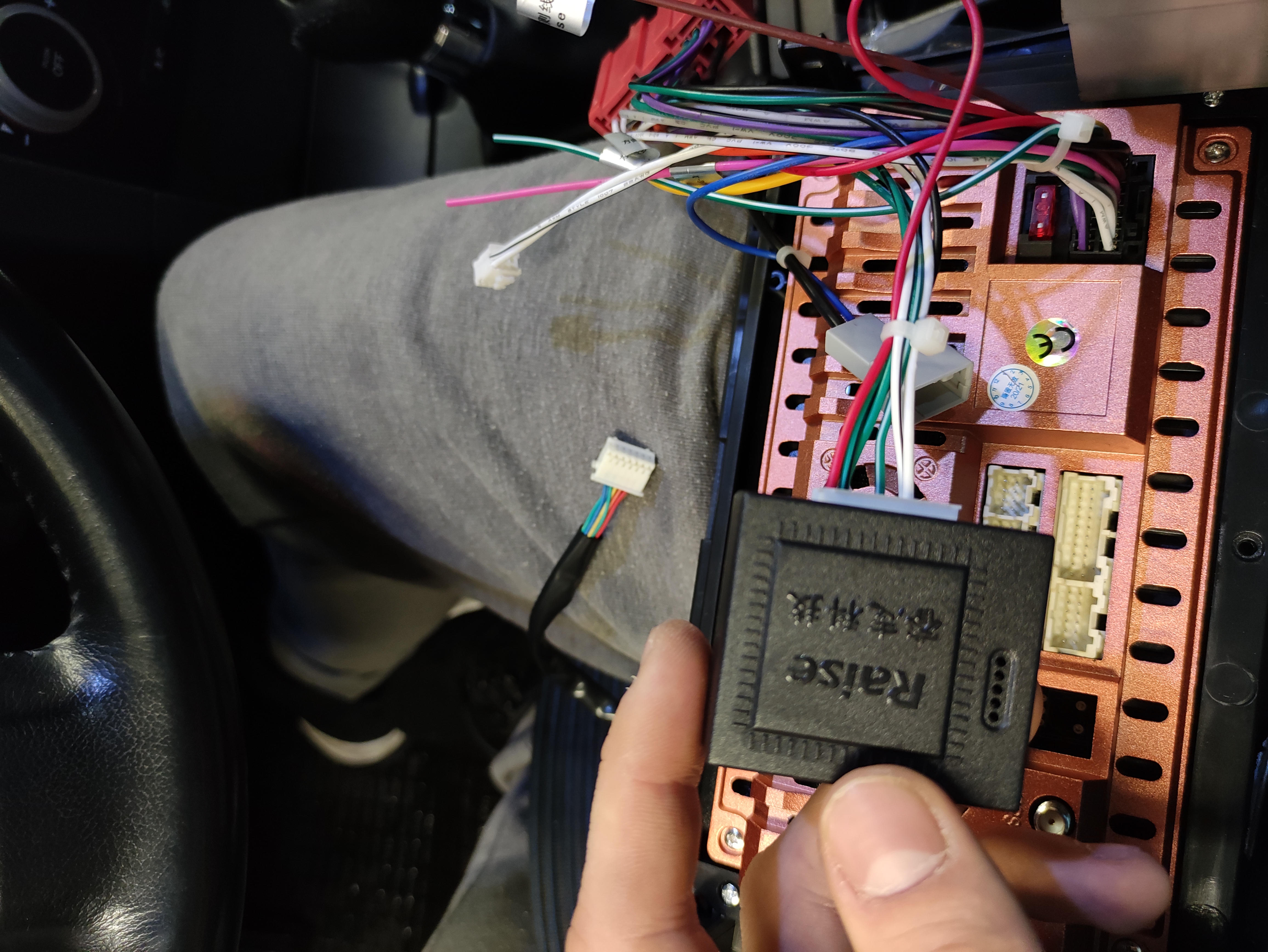

Zakupiłem również radio z tej aukcji co koledzy wcześniej. Jest ktoś w stanie mi wyjaśnić jak mam podłączyć wyświetlacz? Dostałem taką przejściówkę jednak nie mogę do niej podpiąć wyświetlacza. Trochę czytałem i z tego wynika, że muszę go wlutować do wiązki która wchodzi do radia? Zdjęcia poniżej:
I czy ktoś wie po co jest ta czarna "puszka"?

Z tego co pamiętam jak montowałem to wyświetlacza przedlifta nie podłączysz. Musisz kupić polifta ale patrz żeby wtyczki nie miał odciętej bo będziesz musiał kupić osobno.
Jeśli dobrze widzę to jest to can adapter abyś mógł sterować przyciskami z kierownicy.
