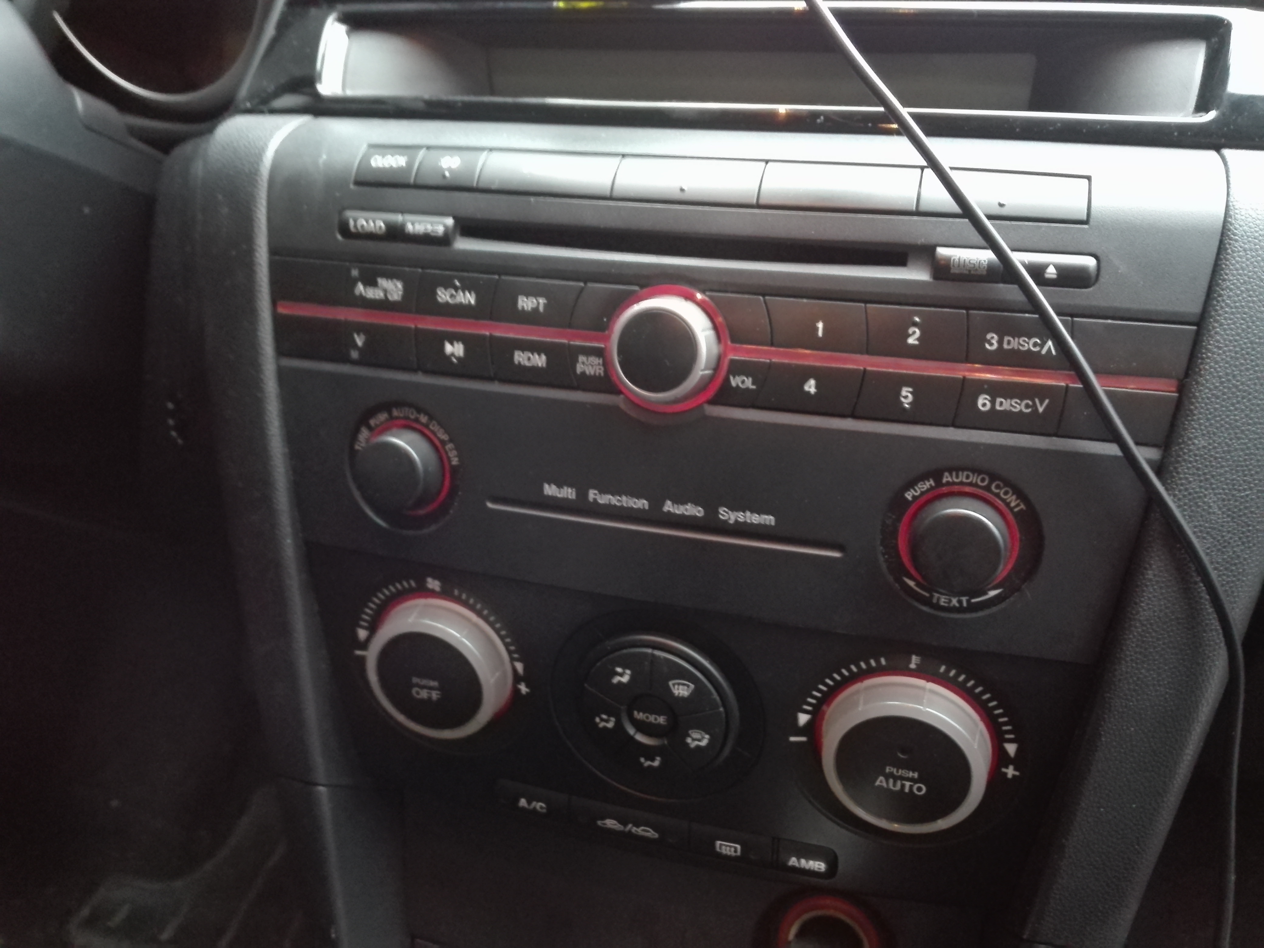

Zdjęcie radia z mojej Madzi zamieszczam z załączniku:
Podaje nazwy przycisków, które są na górze radia, bo na zdjęciu światło się źle odbiło i nie widać. Od lewej Clock, :00, FM/AM, CD, Sat, Media.

Do przełączenia na zmieniarkę służy przycisk "CD", jeśli on nie przełącza to ja bym spróbował w innym samochodzie, żeby sprawdzić czy to nie aby problem zmieniarki.
Mówisz, że w ogóle nie reaguje na wciśnięcie tego przycisku? Może zmieniarka nie pasuje do Twojego radia?

Po wciśnięciu przycisku CD nic się nie dzieję. Mogę tylko odtwarzać płyty z fabrycznego, wbudowanego napędu. Sam XCarLink się świeci, tak jakby działał ale nie działa <płacze> . Poprzednio miałem Peugeot'a 307 i aby XCarLink w nim działał to trzeba było komputerem odblokować gniazdo zmieniarki w radiu. Może tu w Madzi też tak jest? Choć pracownik Hadrona zapewniał mnie, że nie i sprawdzał jakie mam radio. Po prostu zachowuje się tak jakby tego XCarLinka nie widział.
