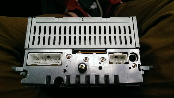

czy jest szansa do tego konkretnego modelu radia dorzucić wejście aux? Wszędzie szukam i widzę pełno przejściówek do mazdy po 2006 roku, ewentualnie przejściówka z konwerterem dla tych aut ale od 2004 roku.

Siema. Ja mam wersje 2005 z USA i nie wiem jak Ty ale ja mam ostatni przycisk TYPE/MD. Niektórzy maja Media lub AUX i wtedy ten kabel ze złączem (te wąskie na twoim zdjeciu) niby dziala. U mnie nie udalo mi sie uruchomić AUX. Poszedłem wiec sposobem i przylutowalem kabel minijack pomiedzy CD a wzmacniacz jak to jest gdzies tu opisane na forum i takim sposobem mam 'AUX' u siebie :)

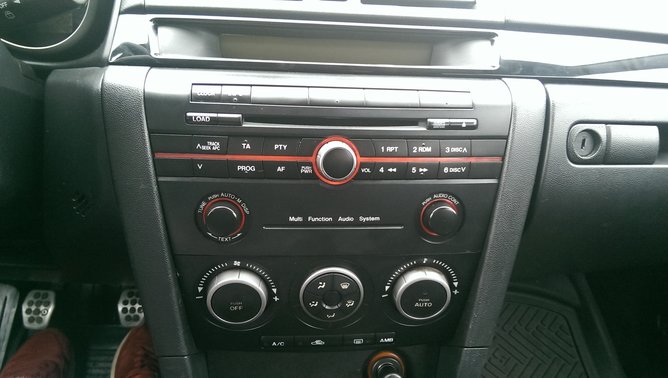

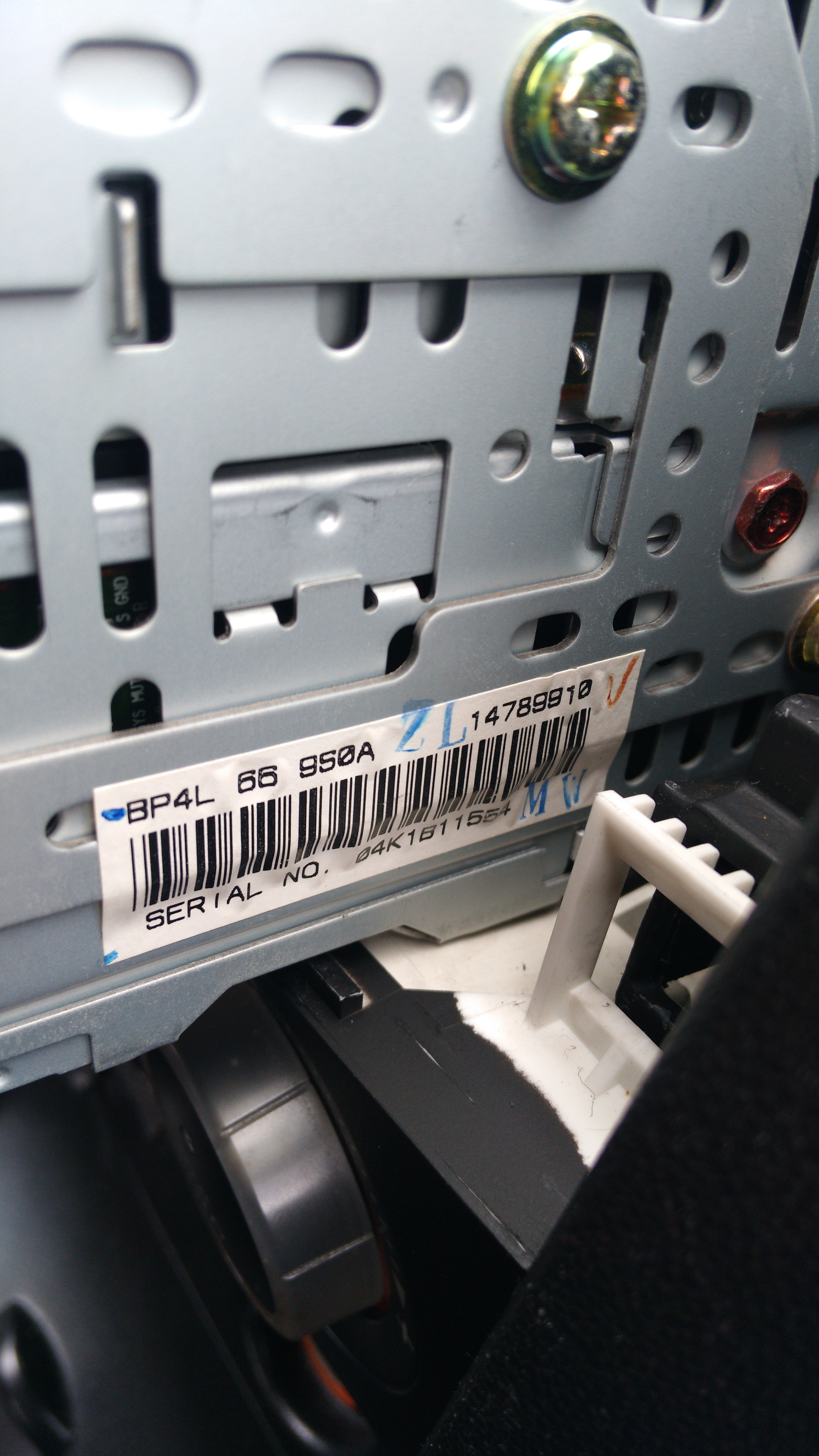

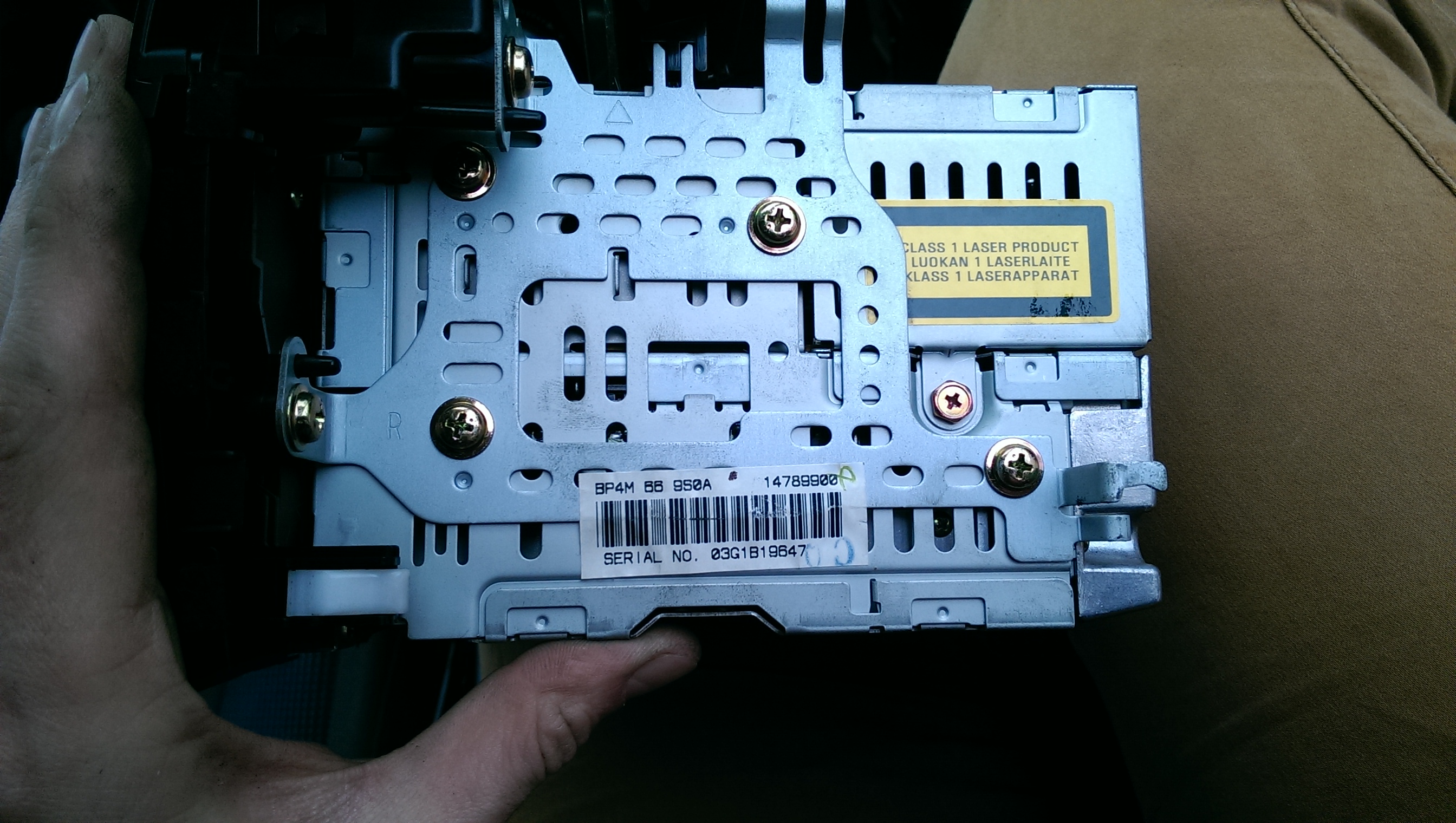

Ja mam taką wersję radiajak na zdjęciu. Mam też wtyczkę aux za parę złotych, ale nie działa. Jak podłącze pod telefon to widzi jako słuchawki w telefonie.
Wersja radia mazda 3 bk 1.6 2005

To mam jeszcze jedną sprawę przy okazji tego radia – nie działają mi dwa przyciski, od zegarka i od komputera pokładowego, oba jakby zapadnięte do środka bo nie klikają.
Miał ktoś może coś podobnego? Da się to naprawić jakoś? Ewentualnie gdzie we Wrocławiu znajdę kogoś kto będzie wiedział jak to naprawić?
