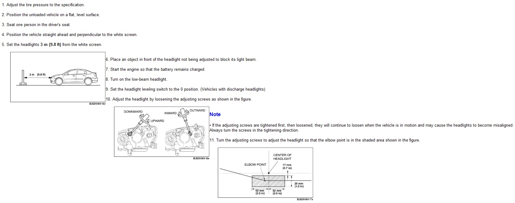

Regulacja swiateł Mazda 3 05 bk
Postprzez spaik89 » 24 sty 2016, 11:16
Witam. Mam pewien problem. Ostatnio zauwazylem ze nie dziala u mnie regulacja swiateł mijania. Tzn uzywajac odpowiedniego pokretla ktory znajduje sie w srodku w samochodzie swiatla te wogole sie nie obnizaja czy tez nie podnosza. Co jest przyczyna i gdzie lezy blad?

Postprzez radzix27 » 24 sty 2016, 11:34
A może nie kręcisz odpowiednimi śrubami?

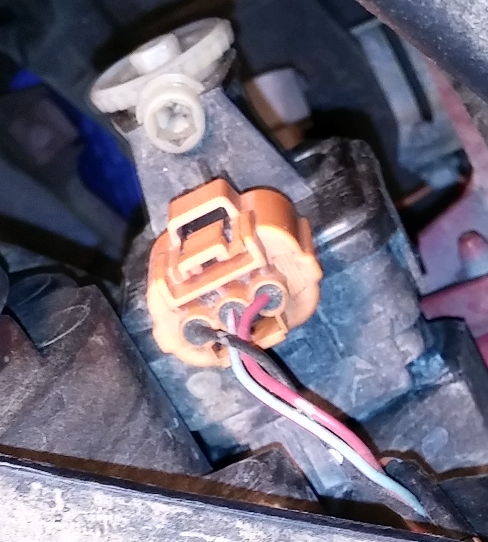

Postprzez radzix27 » 24 sty 2016, 17:03
W takim razie spróbuj poruszać wtyczkami przy silniczkach (odłączyć i podłączyć) i sprawdź czy jest na nich napięcie. Łatwo je rozpoznać, są koloru pomarańczowego. U mnie silniczek w prawym reflektorze przestał działać, ale wystarczyło odłączenie i ponowne podłączenie wtyczki (prawdopodobnie styki były zabrudzone) ;)
Warto byłoby również sprawdzić bezpieczniki (np. 60 w kabinie)

Postprzez Paolo » 23 mar 2016, 18:49
Też mam podobny problem. I tutaj pytanie wykręcał ktoś ten silniczek? Trzeba do tego wykręcać lampę?
Problem u mnie jest taki, że lewa lampa nie podnosi/ opuszcza światła słychać działający silniczek i nic.
Jakieś pomysły?

Postprzez rafik256 » 23 mar 2016, 22:54
Nie musisz wykręcać lampy. Odpinasz kostkę i przekręcasz cały silniczek w lewo (o jakiej mniej więcej 45 stopni) i delikatnie wysuwasz. W tym momencie silnik wyjdzie z obudowy lampy. Jednak nadal będzie trzymał trzpień silniczka, który siedzi w mocowaniu odbłyśników. Żeby go wyjąć trzeba po prostu pociągnąć cały silnik do tyłu. Wtedy trzpień wyskoczy z zatrzasku. Nie wiem czy wszystkie zatrzaski tak mocno trzymają ale u mnie trzeba było się dobrze przyłożyć żeby puścił.
Jednak skoro u ciebie słychać silnik to może po prostu wykrecił Ci się trzpień z silniczka?? Nie kręciłeś przypadkiem pokrętłem ręcznej regulacji które jest z tyłu silniczka?? Z resztą jak wyjmiesz to sam będziesz widział... Roboty 30 sekund. Chociaż żeby wsadzić trzpień w zatrzask to już tak łatwo nie jest oj nie jest <rotfl>

Postprzez radzix27 » 24 mar 2016, 08:06
rafik256 napisał(a):Żeby go wyjąć trzeba po prostu pociągnąć cały silnik do tyłu. Wtedy trzpień wyskoczy z zatrzasku. Nie wiem czy wszystkie zatrzaski tak mocno trzymają ale u mnie trzeba było się dobrze przyłożyć żeby puścił.
Miałeś dużo szczęścia że nic nie wyrwałeś/ułamałeś. Najbezpieczniej wyjąć żarówki, włożyć palec (czy cokolwiek) do środka i delikatnie "przyciągnąć" wnętrze reflektora, wtedy silniczek cofa się i widać dokładne umiejscowienie bolca oraz w którą stronę powinien być wyciągnięty :)
