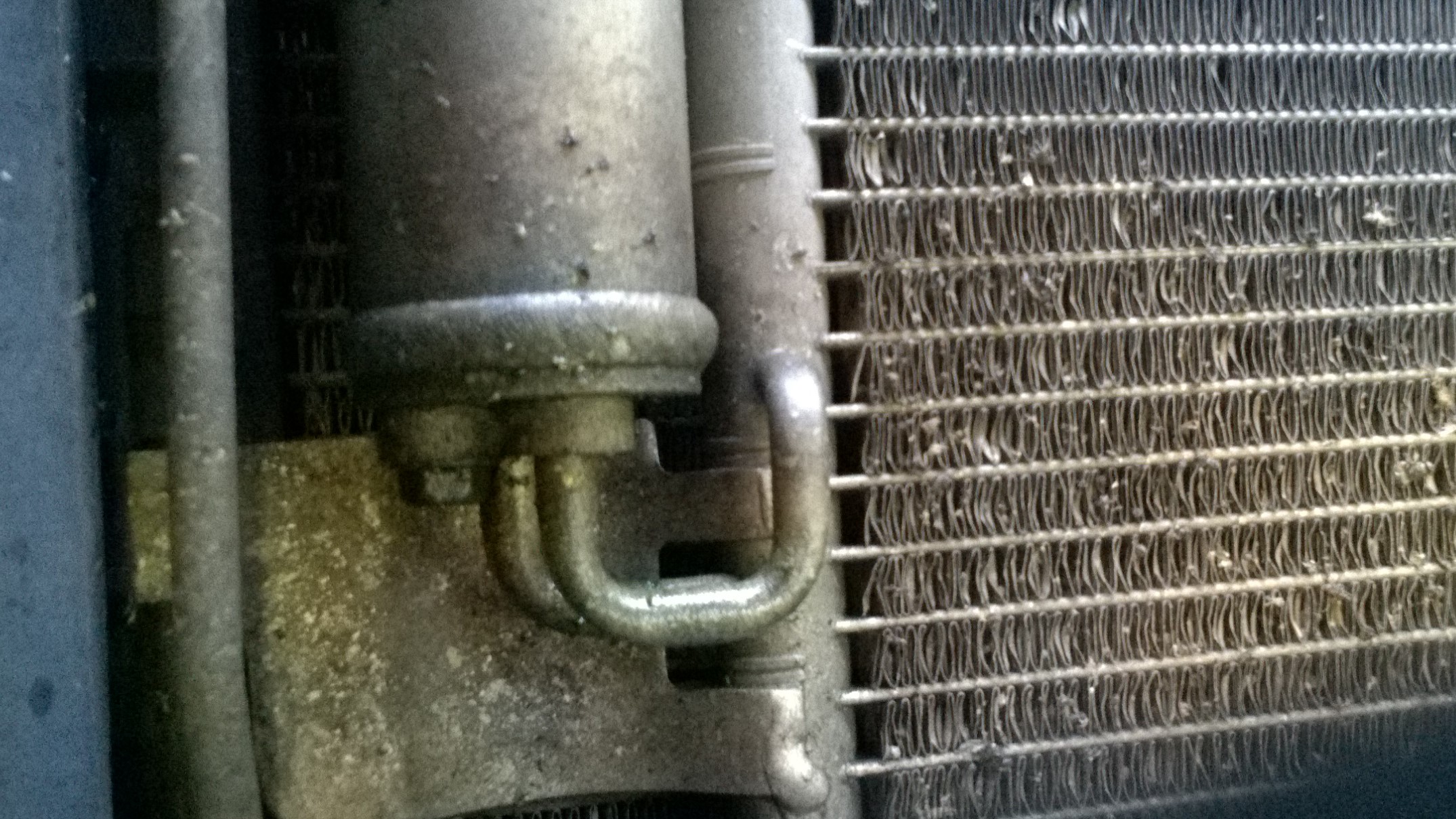

Postprzez mazda3usa » 28 sie 2016, 17:42
uszol90 napisał(a):Czy wentylator chłodnicy działa prawidłowo? Zmierz jakie ciśnienia panują w układzie... mi wygląda to na zbyt słabe chłodzenie wymiennika przy chłodnicy.
Mi też tak to wygląda. Jednak jechać do "nabijaczy klimatyzacji" każdy głupek potrafi i wrócić ponownie z informacją "gdzieś nieszczelność". Oglądam więc cały system i zobaczyłem to:
Ten "skraplacz" jest od dołu ulepiony czymś tłustym, myślę, że może być to olej z czynnika. Duże prawdopodobieństwo? Jakie są tam uszczelnienia?

Postprzez bax » 28 sie 2016, 19:20
Rurka posiada uszczelniacz tzw. oring .
Zazwyczaj trzeba wymieniacz cały osuszacz, bo rurka jest uparta :P (utlenia się)

Postprzez mazda3usa » 6 wrz 2016, 22:48
Rurka jest w porządku jednak osuszacz jest skorodowany i nie nadaje się do użytku. Ciekawe jakiego zamiennika użyć ;/
Dopisano 7 wrz 2016, 22:44:
E pany jest tu kto?
Osuszacz wymieniony jednak jest malańka nieszczelność :( tam jest blacha którą przykręca się do osuszacza przez którą przechodzą rurki z chłodnicy, właśnie tam pojawia się nieszczelność... wymiana oringów nic nie daje ;( co radzicie
