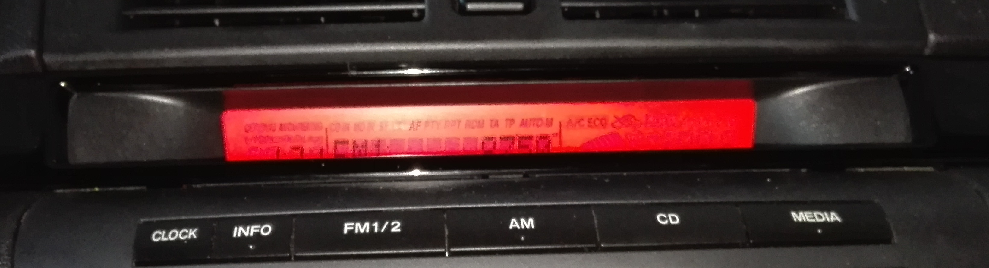

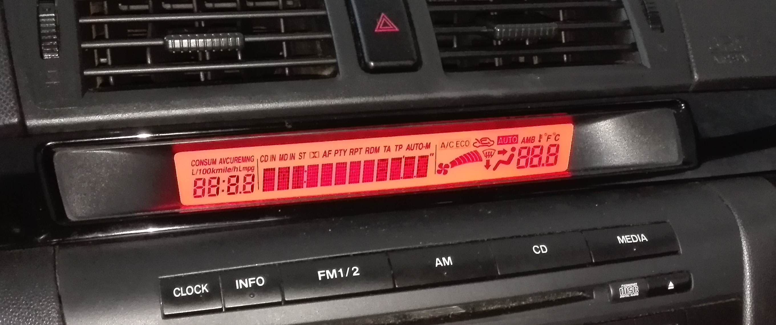

Witam.
Postanowiłem dołączyć się do tematu gdyż mam problem z wyświetlaczem..
Kupiłem mazdę kilka dni temu, jestem zachwycony. Jeden problem, który pojawił się nagle to prześwietlanie wyświetlacza. Patrząc z kąta widzenia kierowcy czy pasażera na wyświetlaczu widać wszystkie znaki.. Dopiero schylając się na tyle, by wyświetlacz był na wysokości oczu, a więc patrząc na wprost, można zauważyć co się tam wyświetla. Załączam zdjęcia.
Dodam, że wymieniłem dziś wszelkie żarówki niedziałające a wyświetlacz przez chwilę po zakupie auta działał jak należy.
Proszę o pomoc na zachętę – to mój pierwszy post
Problem rozwiązałem kupując używany wyświetlacz za 40 zł. Świeci pięknie i wszystko gra.
