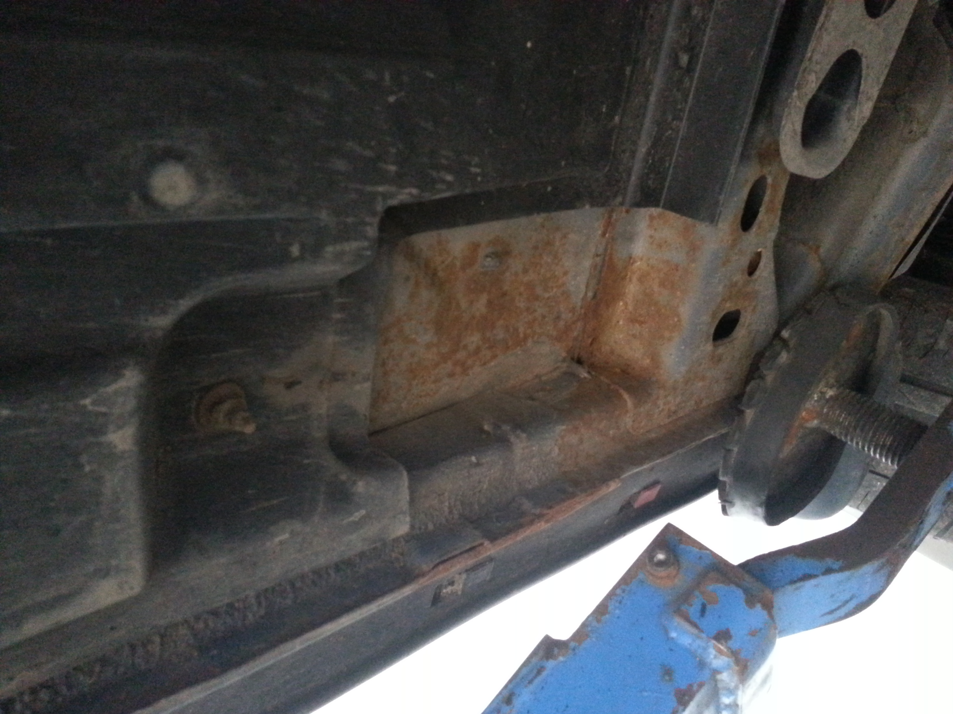

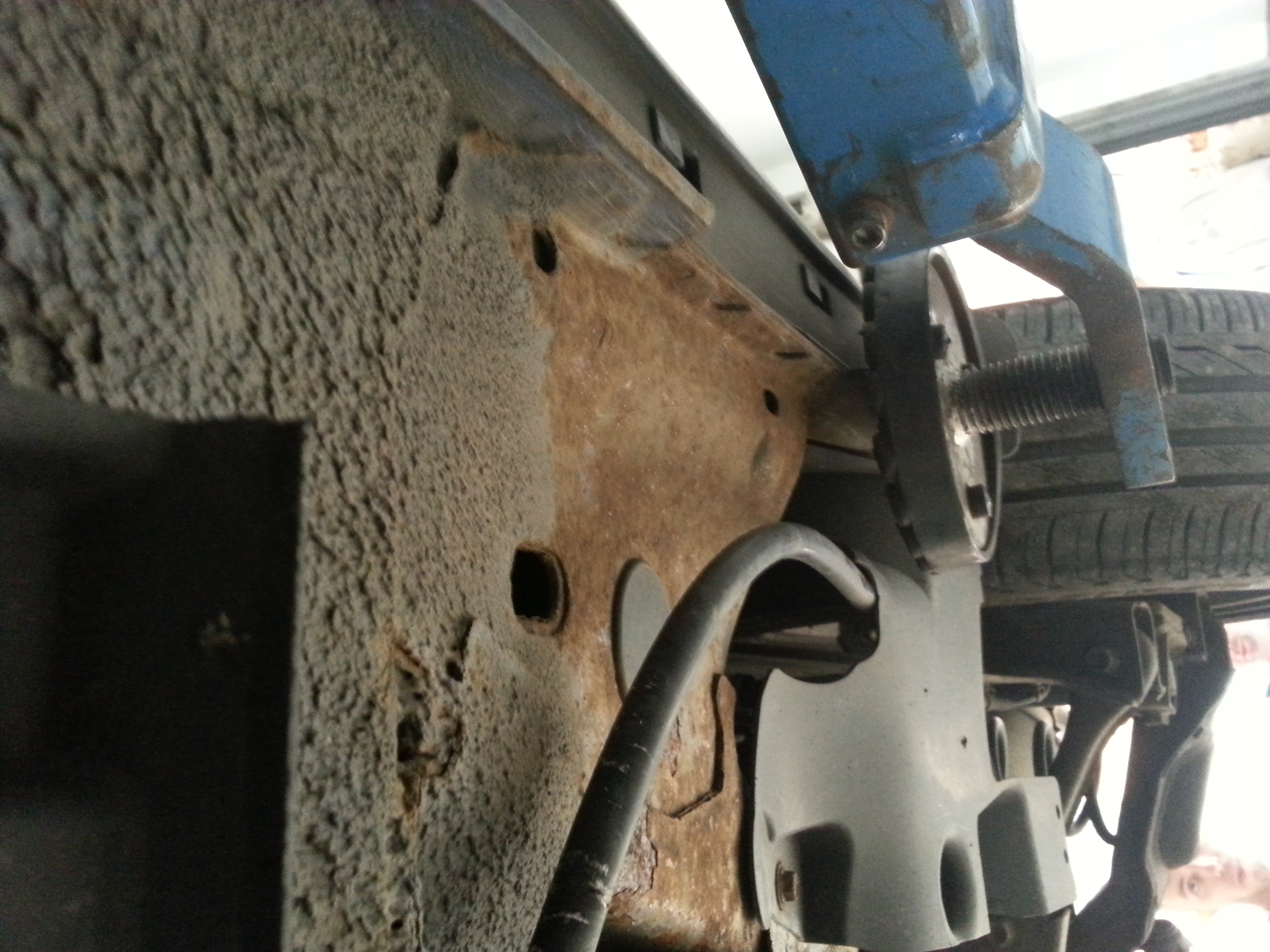

Postprzez Marcel111111 » 10 paź 2015, 18:36
Witam jestem tu nowy ostatnio zakupiłem mazde 3 BK 2008r. Po podniesieniu jej zauważyłem ze podwozie zaczyna łapać rdza (zdjęcia poniżej ) macie jakieś rady jak z tym walczyć? Wypiaskowac i położyć baranek? Miał ktoś podobny problem? Jeśli był już taki wątek proszę o przekierowanie.

Postprzez Gamboa » 10 paź 2015, 22:20
niewiele ci to pomoże ale oddaj na konserwacje podwozia.
chyba że sam umiesz sb zrobić. wiele już o tym jest tematów, wystarczy że użyjesz wyszukiwarki na dole.

Postprzez Kris30cm » 18 paź 2015, 19:57
No podłogi to chyba nie bedziesz wymieniał? :)
Chyba każda mazda ma to samo. Ja przed zimą kupiłem to http://allegro.pl/novol-konserwacja-pod ... 26760.html
(Polecił mi mój lakiernik)
podłączyłem pod kompresor i na kanał.
Gołymi rękoma nie można tego zdrapać. Trzyma naprawdę ładnie.
Myślę, że malowanie czy szlifowanie nic w tym wypadku nie pomoże.

Postprzez dicon » 19 paź 2015, 10:32
Kris30cm każesz koledze aplikować baranek na rdzę? Nie ładnie, najpierw wyszlifować potem baranek!

Postprzez iwon44 » 19 paź 2015, 18:20
Piaskować podwozia nie radzę. Piasek dotrze do osprzętu, silnika, i je zniszczy. Też chciałem piaskować i tak mi powiedział gość od piaskowania. W sumie dwóch to samo powtórzyło. Należy oczyścić ręcznie ile się da, i wspomóc się chemią. Brunox epoxy, potem baranek.
Jeżeli tego nie oczyścisz, rdza będzie postępować pod barankiem.

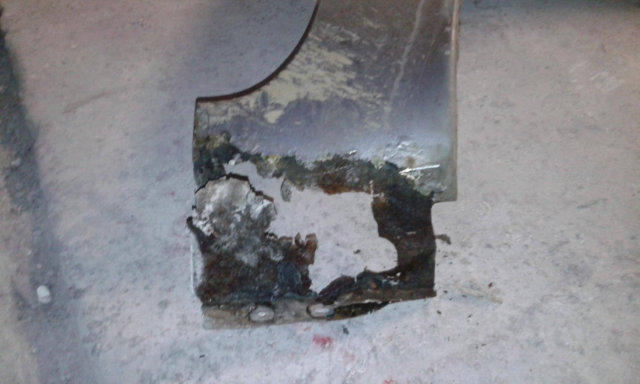

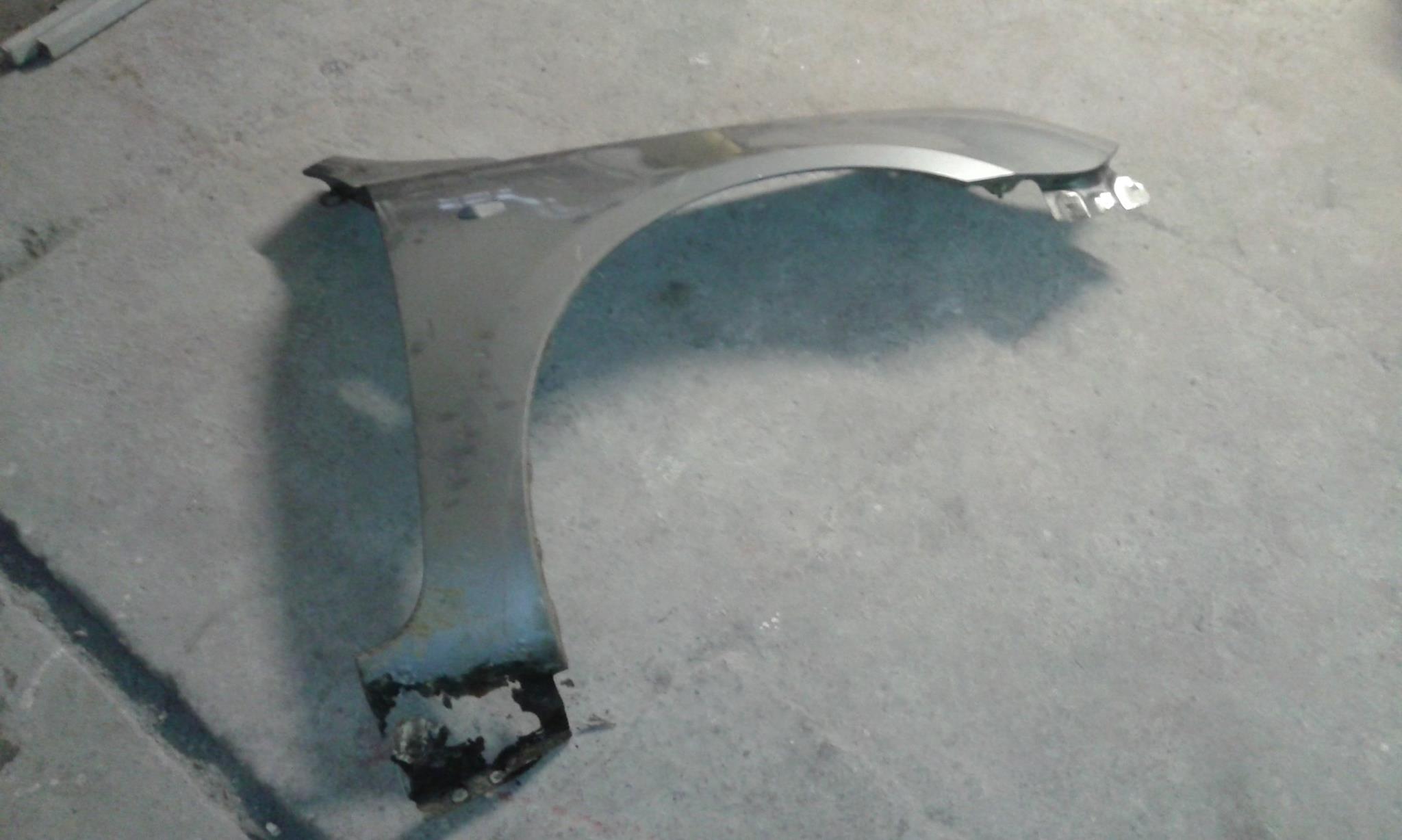

Postprzez krasti » 24 lis 2015, 09:36
Tak na szybko w temacie korozji – jestem właśnie po wymianie błotników przednich... i zabezpieczaniu progów. Taki widok zastał mnie i blacharza po ściągnięciu uszczelek i błotników.
A ja się zastanawiałem co tak wieje po stronie pasażera :>
