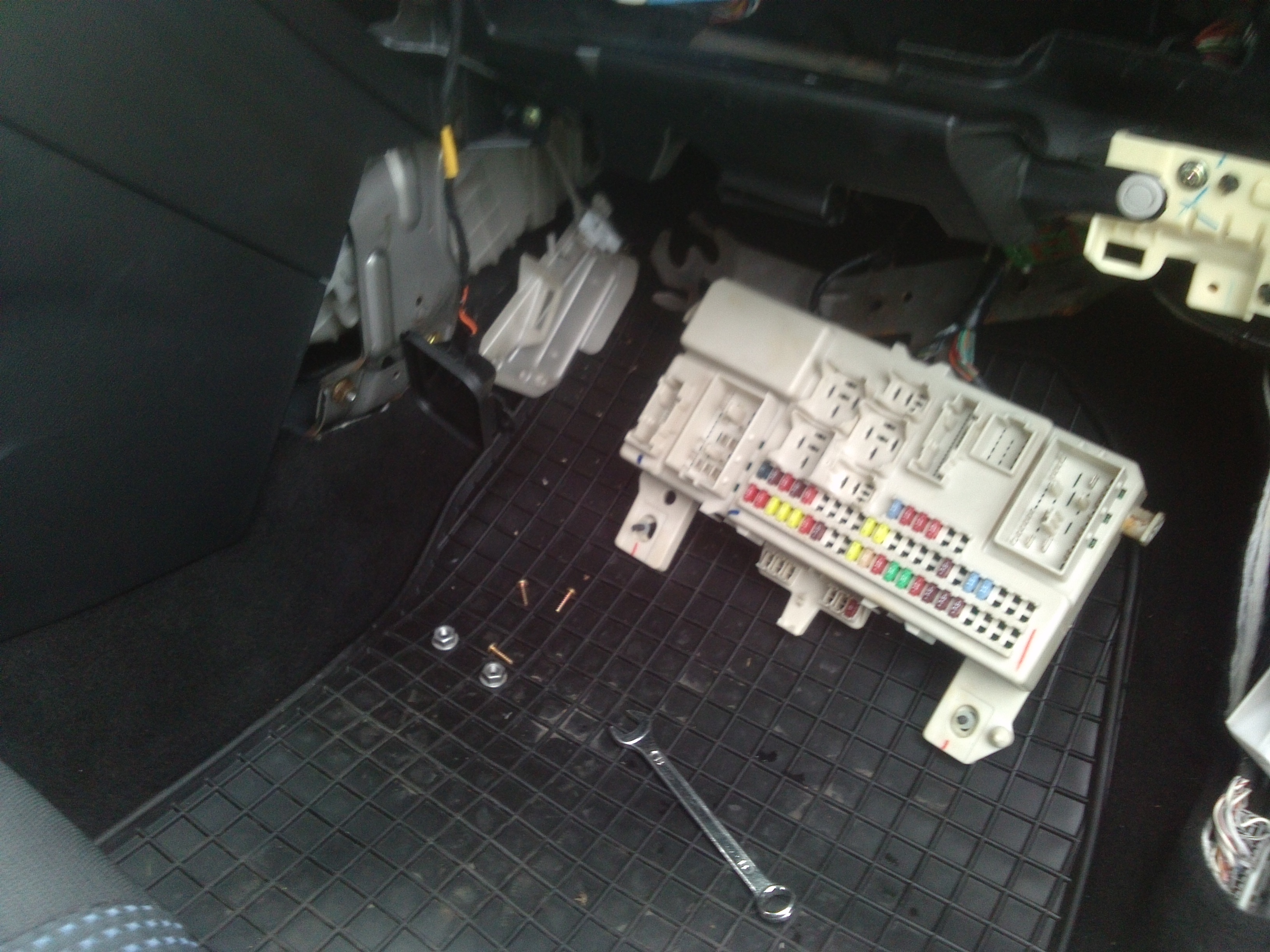

Witam wszystkich Forumowiczów,
Wybaczcie, że tak z grubej rury, ale jestem – delikatnie mówiąc – załamana.
Pojechałam dziś do warsztatu na wymianę filtrów i oleju. Cała akcja trwała prawie 2 godziny. No trudno – myślę sobie, ważne aby mieć to z głowy.
O tym, że coś jest nie tak zorientowałam się dopiero, kiedy wyjechałam z warsztatu. Padło mi oświetlenie zegarów (liczników) oraz konsoli (nawiewy+radio) – świecą bardzo słabym światłem. Ponadto, gdy wyłączam silnik oraz światła, przy otwartych drzwiach sygnał dźwiękowy informuje mnie o włączonych światłach, mimo że są przecież wyłączone. Po zamknięciu samochodu wciąż świecą się zegary, raz ciągle, a raz mrugają z dużą częstotliwością.
Nie wiem czy to ważne, ale przez kilka minut jazdy świeciła mi kontrolka kontroli trakcji.
Mój chłopak jako rozwiązanie tymczasowe zaproponował wyciągnięcie bezpiecznika z komory silnika – owszem, sygnał oraz dyskoteka na licznikach zniknęły, ale nie mogliśmy także zamknąć auta.
Zwracam się do znawców tematu z prośbą o pomoc; co te łajzy w warsztacie mogły popsuć? Nie mogę zrozumieć, co wspólnego mają ze sobą wymiana oleju i filtrów z elektryką w samochodzie?!
Z góry dziękuję Wam za wszystkie merytoryczne odpowiedzi

marcia3
jeśli był wymieniany filtr kabinowy (co wiąże się z wypięciem całej deski bezpieczników w kabinie) to norma u "partaczy".. trzeba odłączyć akumulator i ponownie wszystkie złącza pod schowkiem pasażera wypiąć i prawidłowo wpiąć.
oldwin napisał(a):jeśli był wymieniany filtr kabinowy (co wiąże się z wypięciem całej deski bezpieczników w kabinie) to norma u "partaczy".. trzeba odłączyć akumulator i ponownie wszystkie złącza pod schowkiem pasażera wypiąć i prawidłowo wpiąć.
Możesz dokładniej opisać tą czynność? Chcielibyśmy sami to ogarnąć.
marcia3
najsampierw odepnijcie akumulator.. następnie nad nogami pasażera trzeba zdjąć osłonę i wypiąć deskę bezpieczników (jak zajrzycie to stanie się jasne jak, jest ona na zawiasie).. większość złącz kablowych jest wciskowych z blokadą mimośrodową do o koła złącza.. minimalne przekrzywienie lub brak docisku powodują to co u Ciebie..
wypnijcie wszystkie złącza na te zatrzaski i ponownie wpinajcie uważając czy równo wchodzą do końca..
taka fotka poglądowa jak to wygląda z mojej wymiany filtra kabinowego
