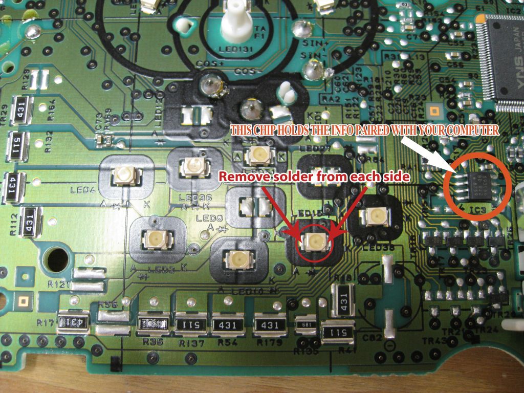

Uważam, że można... jednak problemem może być mały chip, który odpowiada za sparowanie z naszym komputerem... przechowuje jakieś informacje... W prawdzie to zdjęcie zegarów z M3 2010 ale uważam, że w innych jest podobna zależność...

Ogólnie można wymienić same tarcze z napisami i ikonkami jednak powinny być przynajmniej w tych samych wersjach wyposażenia... na zegarach jest wiele LED nieaktywnych ale z ikonami oraz miejsc na LED ale bez ikony na tarczy...

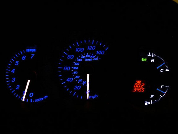

Ja zabieram się powoli za zmianę podświetlania w mojej M3 :) dam znać co i jak oczywiście z fotorelacją jak znajdę wolną chwilę ;)
Planuję coś takiego uzyskać:
lub ewentualnie inny kolor ;)

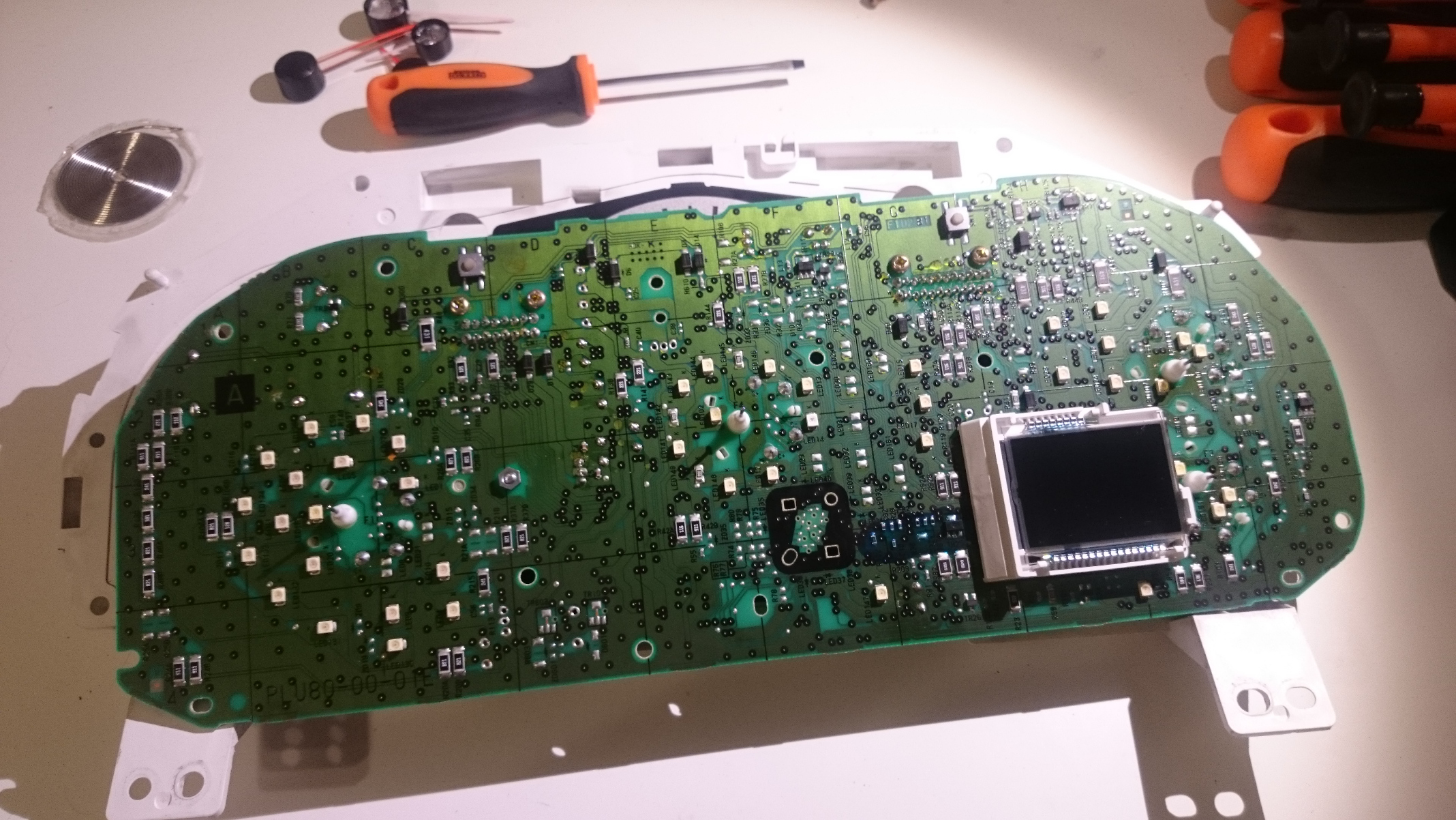

To nie żarówki tylko diody smd, na poniższym zdjęciu te białe punkty na płytce. W powiększeniu widać lepiej.

mad_memphis napisał(a):Podłączyłem ten angielski i rzeczywiscie, podświetlenie które jest regulowane działa bardzo fajnie, ale oczywiście mrygał immo, więc nic więcej z tym nie zrobiłem.
Tak jak pisałem musiał byś przeprogramować scalaka odpowiadającego za parowanie z kompem i pewnie immo też ;) kilka postów wyżej ! :)

Postprzez mad_memphis » 14 lip 2015, 08:17
Tak, tak wiedziałem o tym, pytanie tylko jak to zrobić i przy użyciu jakiego sprzętu :)
Od: 5 cze 2011, 21:32
Posty: 29 (1/0)
Auto: Mazda 3 2.0 150KM
Postprzez raczq » 14 lip 2015, 23:04
Stawiam na lutownice typu "hotair" i sporo umiejętności ;) ale nie ręczę za to, że zadziała i nie ponoszę odpowiedzialności jak coś się spierdzieli ;)
