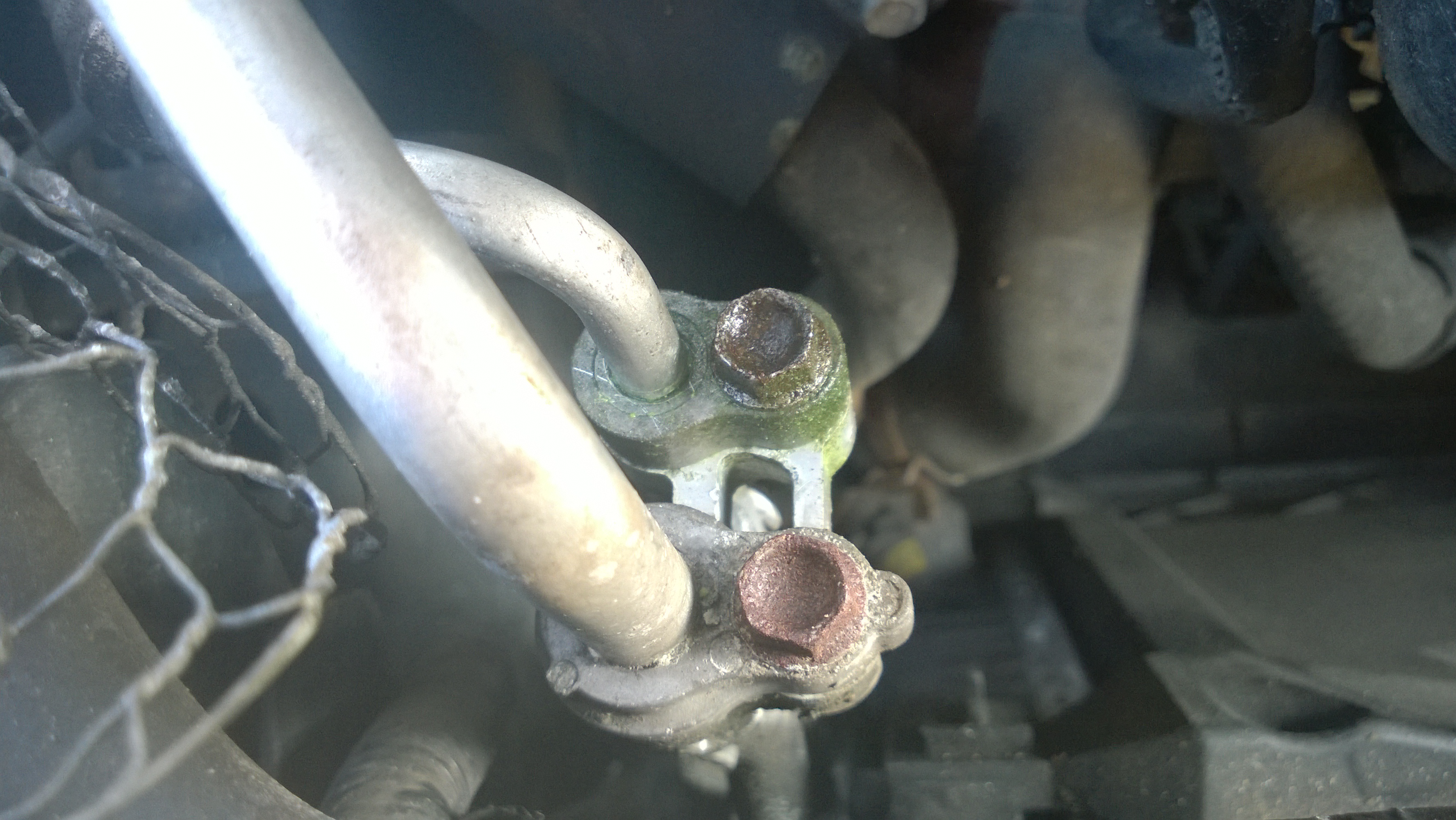

Otóż, mechanik który robił mi sprężarkę, "zrobił" także nieszczelność na jednym łączeniu. Jest to zaraz przy lewym kolanie jak się maskę otwiera. Niestety gdy odbierałem autko, sprawdziliśmy co pod maską, a tam zielony wyciek z tego miejsca gdzie zostały wymienione uszczelki ( 40zl/szt). Mechanik sam zaskoczony, powiedział, że może to być nieszczelność na rurce. Wygląda to tak:
Powiedział też, że ewentualnie można próbować zaspawać...

Ja miałem identyczną nieszczelność właśnie w tym miejscu. Tego nie da się zaspawać, ponieważ jest w bardzo newralgicznym miejscu, które cały czas pracuje. Musisz skombinować sobie taką rurkę np z alledrogo. Namiar na magika, który mi to robił wyślę Ci na PW
