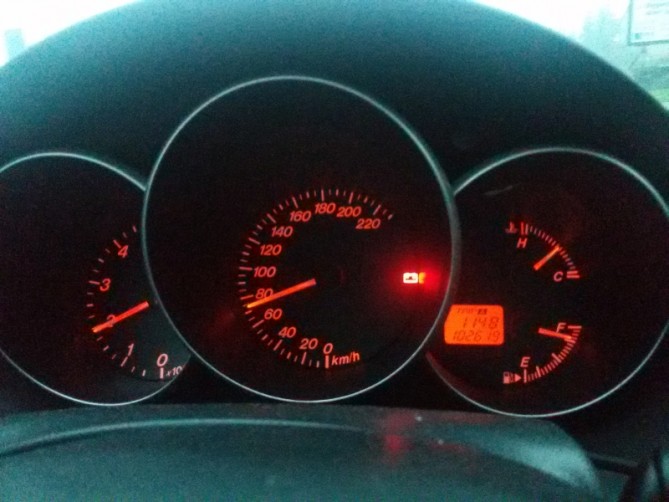

w tamtym tygodniu pojawił się mały problem- wyjeżdżając z domu zaświeciła mi się kontrolka akumulatora. Akumulator jest nowy- wymieniony 2 miesiące temu. Mazda 3 przebieg 100 000km.
Wyłączyłem silnik, odłączyłem akumulator, ale dalej się świeciło. Po przejechaniu około 30 km kontrolka zgasła i nie zaświeciła się aż do dojechania do celu, gdzie naładowałem akumulator prostownikiem (w sumie nie trzeba było dużo doładować).
Przy następnym wyjeździe znowu się zaświeciła, do celu miałem 60 km- kontrolka tym razem zaświecała się i gasła na przemian w różnych odstępach czasu.
Jaka może być tego przyczyna?

Ta kontrolka nie sygnalizuje problemu z akumulatorem, bardziej można to skrócić jako problemy z alternatorem. Gdy silnik jest włączony samochód powinien być zasilany z alternatora (który dodatkowo ładuje akumulator), jeśli jest przeciwnie, co świadczy o jakimś problemie z tym układem, to widzisz takową kontrolkę.
Jak dla mnie szykuj się na regenerację alternatora, koszty ~300-400 PLN.
BTW alternator nie wydaje dziwnych dźwięków ? nie śmierdzi ? Jeśli nie potrafi dostarczyć odpowiednio dużego prądu to pewnie pracuje na max obciążeniu.

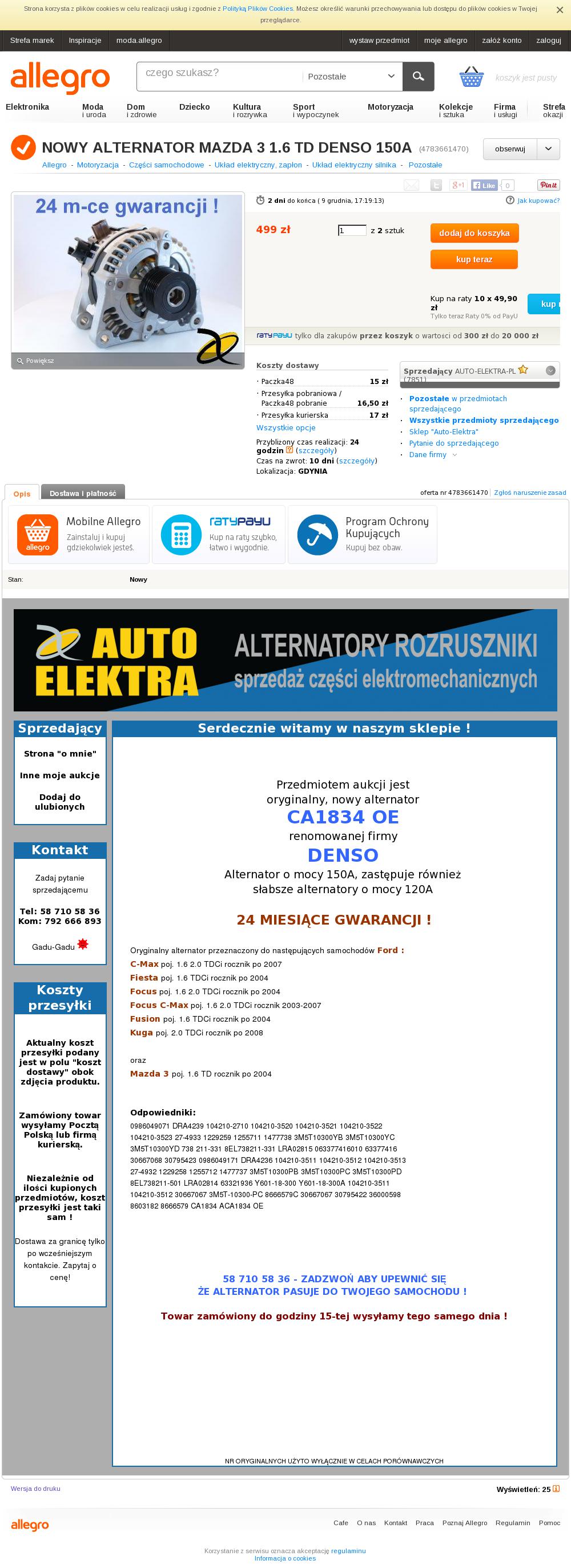

Jeśli za regeneracje ma mi wyjść koło 300- 400zł, to już wolę zamówić nowy.
Na allegro nowe denso są po 500zł/ 2 lata gwarancji
http://allegro.pl/nowy-alternator-mazda ... 61470.html
