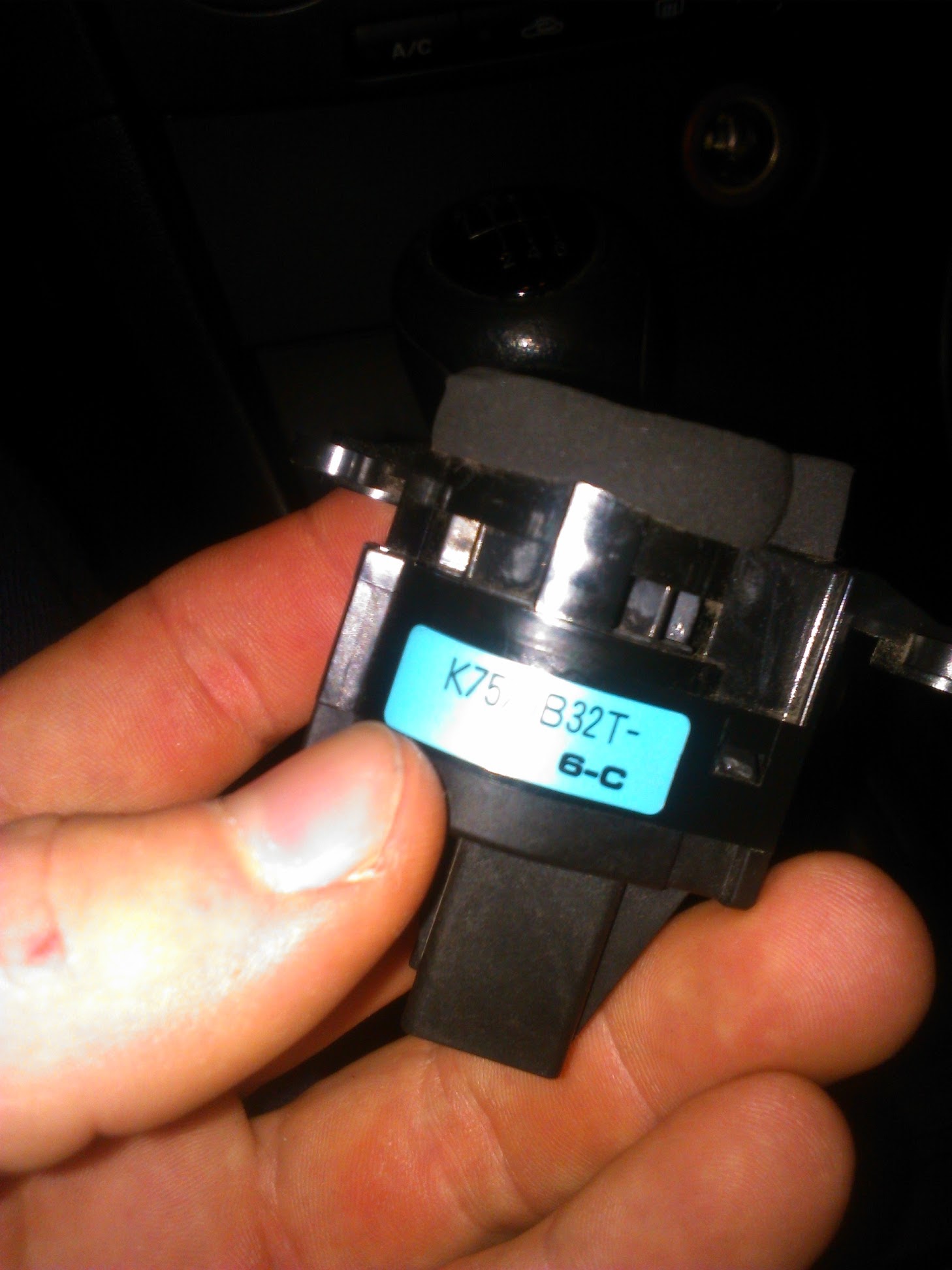

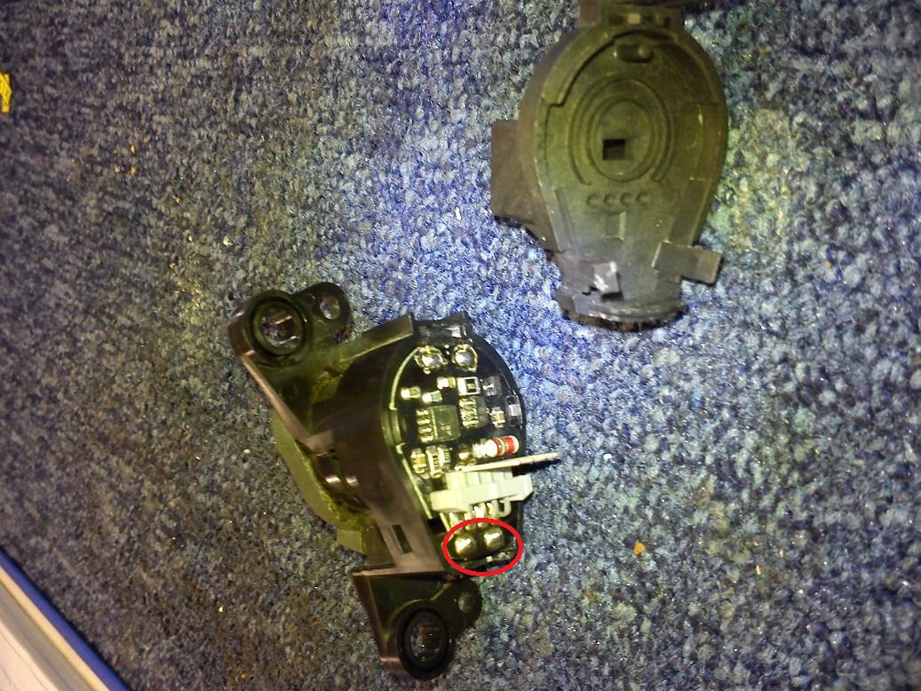

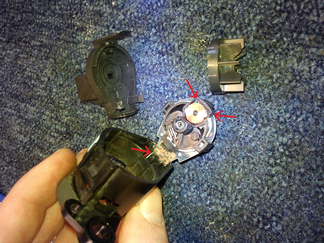

Odświeżam temat. Podjąłem się wymiany tego czujnika. Tak jak piszą poprzednicy ciężko zdjąć sam plastik przy kierownicy jak również rozebrać sam czujnik. Gdy już udało mi się dostać do wnętrza, nasmarowałem go zwykłym smarem. Złożyłem, podłączyłem i... już nie działał :D Przy ponownej próbie zerwałem druciki od cewki a dodatkowo drucik, który trzeba odgiąć aby w ogóle wyjąć mechanizm. Zdecydowanie polecam odlutować te druty (dwa pola lutownicze) niż je odginać. U mnie wytrzymały tylko/ lub aż dwa zgięcia. Na zdjęciach zaznaczyłem na co uważać oraz gdzie odlutować aby łatwiej wyjąć. Jest jednak pozytyw. Kupiłem używany czujnik za 70 zł (był jeszcze bardziej zakurzony od mojego) i o dziwo w ogóle go nie było słychać gdy podłączyłem go by sprawdzić czy działa (bez czyszczenia) . Oczywiście już go nie rozbierałem <diabełek> lecz tylko przedmuchałem i aktualnie nastała cisza w kabinie :) Gdyby ktoś potrzebował, zamieszczam zdjęcie z numerem jaki widnieje na czujniku.

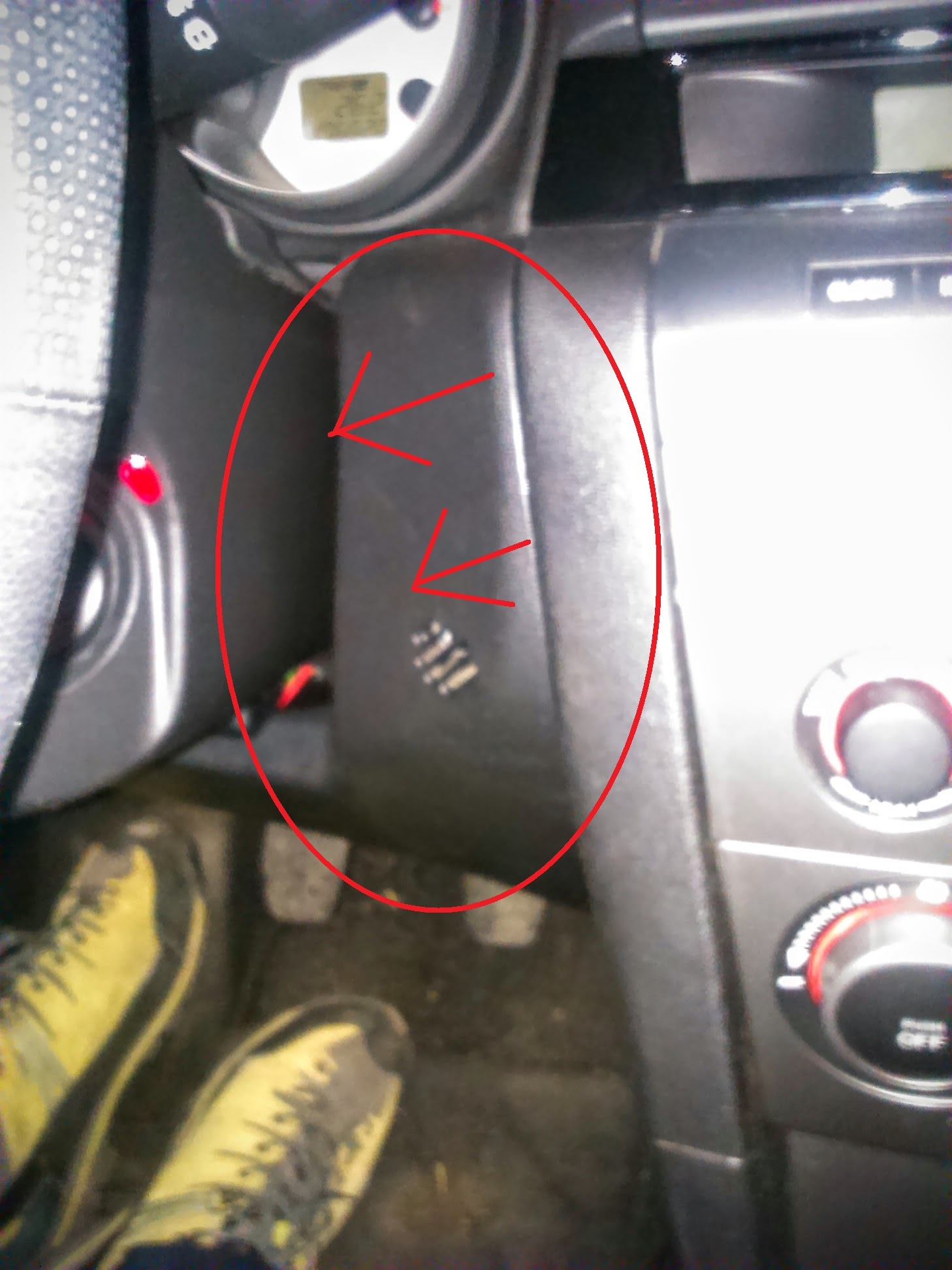

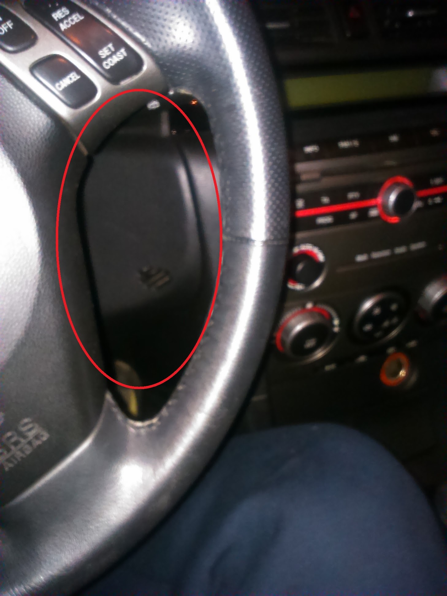

Tak jak pisali poprzednicy – czujnik znajduje się za panelem po prawej stronie kierownicy.
[1]
aby uwolnić panel należy zdecydowanie pociągnąć w kierunku dół-do siebie (siedząc na fotelu kierowcy). Miejsca zaczepu strzałek pokazują, gdzie znajdują się zaczepy (chyba ze 3). Mi udało się ich nie połamać (co rzadko mi się zdarza, wiec duży plus dla Mazdowskich plastików)

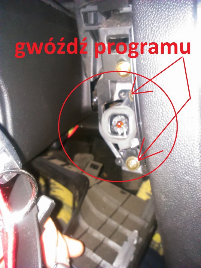

teraz już z górki: odkręcamy dwie śrubki
[3]

u mnie oznaczenie czujnika nieznacznie się różni...

tutaj kończę swoją audycję, bo nie rozbierałem czujnika. Przeczyściłem wacikami nasączonymi zmywaczem do paznokci. Jak znowu zacznie dokuczać to rozbiorę na części pierwsze :-P
