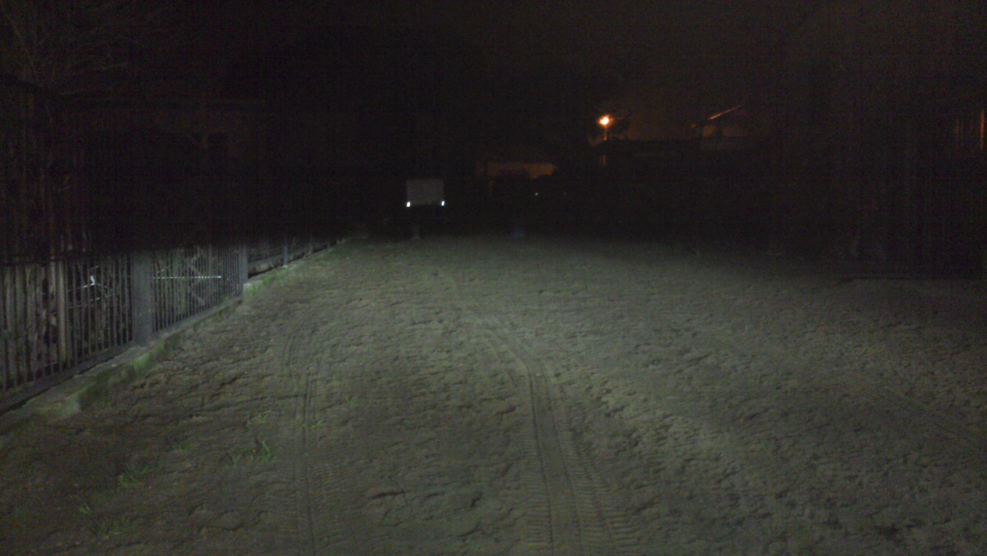

Postprzez trocinski » 2 sty 2014, 21:21
To jest foto moich swiatel tak jak widzicie w tle przyczepke biala z odblaskami odleglosc do niej 15 metrow a promien swiatla nawet ich nie siega co czynic?

Postprzez aingeru » 2 sty 2014, 21:36
trocinski napisał(a):To jest foto moich swiatel tak jak widzicie w tle przyczepke biala z odblaskami odleglosc do niej 15 metrow a promien swiatla nawet ich nie siega co czynic?
Ja po wizycie na przegądzie (gdzie mi światła obniżyli) mam ustawione podobnie jak Twoje. Widać wyraźnie jak słup światła dość ostro schodzi w dół. Porównując do innych samochodów na ulicy wydaje mi się, że są ustawione zbyt nisko.
Poza tym wydaje mi się, że ksenony w Mazdzie (a może w innych autach wygląda to podobnie) mają mocno obciety słup światła w poziomie – praktycznie powyżej linii nie świecą.
W zwykłych lampach mam wrażenie, że nie ma takiej wyraźniej granicy i swiatło jest jakby bardziej rozproszone i oświetla przez to drogę dalej. Bo co z tego, że ksenony daja o wiele mocniejsze światło, jak w tym przypadku całość pada na drogę parenaście m przed samochodem, a dalej ciemności egipskie...

Postprzez marcin255 » 2 sty 2014, 22:12
Ja ustawiłem 10m od ściany górna krawędź 130 cm
sprawdź oznaczenie na lampach bo jakby świeca mocno na lewo

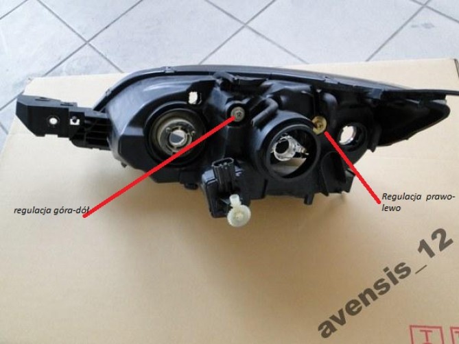

Postprzez trocinski » 3 sty 2014, 14:52
Gdzie sa sruby od ustswienia w pionie swiatla?
Od: 22 paź 2013, 02:18
Posty: 20
Auto: Mazda 3 BK LF
2,0 150KM
2004r.
Postprzez digidy » 3 sty 2014, 20:33
tutaj masz kolego czarno na białym
nie napisałeś czy sprawdzałeś ten czujnik poziomowania :>

Postprzez marcin255 » 3 sty 2014, 20:45
trocinski napisał(a):Gdzie sa sruby od ustswienia w pionie swiatla?
te blisko środka lampy

Postprzez digidy » 4 sty 2014, 00:19
Śrubokręt krzyżakowy najlepiej, wsuwasz go przez prowadnice skośne zobacz sobie na tej fotce co dodałem wczesniej

Postprzez trocinski » 4 sty 2014, 20:48
Dzwigenka chodzi luzno bez zadnych oporow takze tam problemow nie zauwazylem, podkrecilem srubami swiatelka recznie stanelem 10 metrow od sciany podnioslem okolo 4 centymetry slup swiatla przy jezdzie jest o niebo lepiej na trasie nie zauwazylem mrygania innych kierowcow, takze powinno byc dobrze dziekuje za wszelka pomoc wszystkim, temat do zamkniecia problem rozwiazany. Szerokosci Mazdziarze
