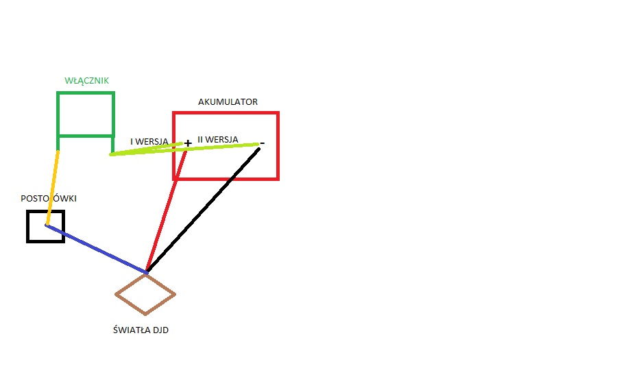

Dokładnie opisze teraz co zrobiłem:
Trzy kable od świateł dziennych czerwony, czarny i niebieski.
Czerwony pod +aku, czarny pod – aku i niebieski pod postojówki.
Dodatkowo miałem dwa kable zółty i zielony.
Zółty podpiąłem pod niebieski od postojówek i do włącznika. Zielony natomiast podpiąłem pod + aku i włącznik. Ze względu na brak reakcji, zielony podłączony pod + aku, podłączyłem pod – aku.
W załączniku próba odzwierciedlenia w Paint :)
Schemat podłączenia

Postprzez miro62 » 19 paź 2013, 14:01
Ten schemat nic nie mówi <nie> nie ma styków włącznika a instalacja w aucie jest jednoprzewodowa więc na minus nic nie daje bo grozi to tylko spiną (czyt. zwarciem) nie mam teraz czasu Ci to rozrysować ale czuję że włącznik musi być dwu pozycyjny zwierno/rozwierny. Jak będę miał chwilę to rozrysuję
Dopisano 19 paź 2013, 15:56:
Schemat w/g którego powinno śmigać ;)

Postprzez miro62 » 20 paź 2013, 07:15
Przywróć instalację do pierwotnego stanu (fabrycznego) Sprawdź jeszcze raz żarówki i bezpieczniki, są osobne dla lewej i prawej strony i powinno zatrybić ;) jak już będzie O.K. to podłącz dzienne w/g podanego schematu <oczko>
