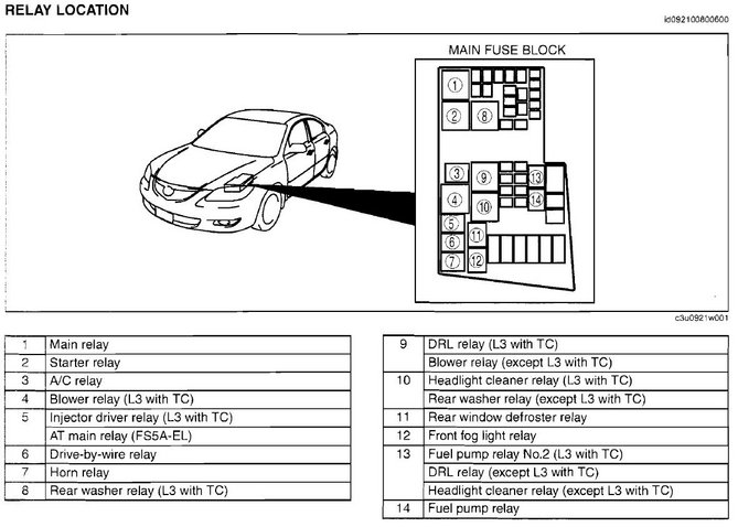

Są dwie opcje:
1. Walnięte WEBASTO
2. Walnięty przekaźnik od dmuchawy który znajdziesz w skrzynce bezpieczników w komorze silnika.
1. Walnięte WEBASTO

czy chodzi o kostke podpisana HEATER?
