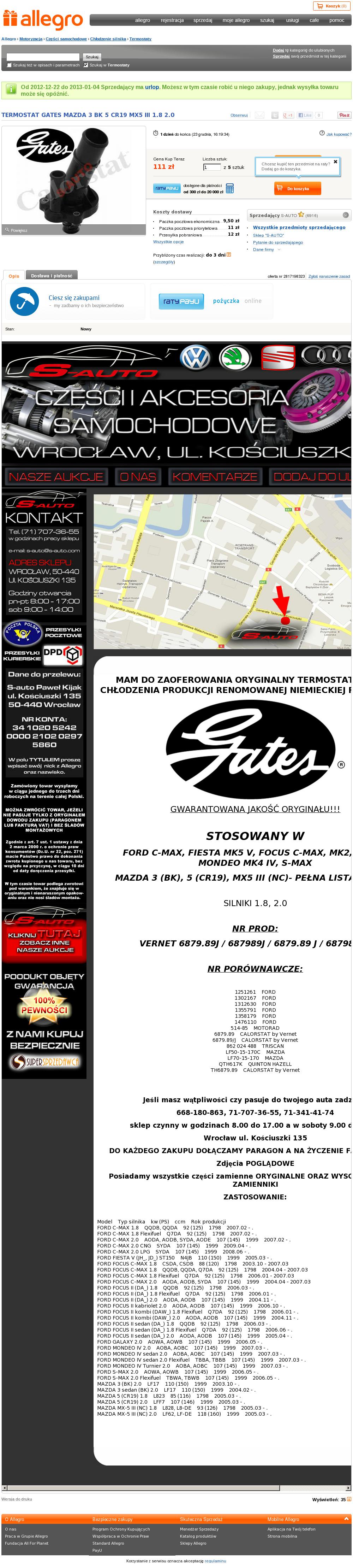

a i znalazłem to
http://allegro.pl/termostat-gates-mazda ... 98323.html
TERMOSTAT UKŁADU CHŁODZENIA PRODUKCJI RENOMOWANEJ NIEMIECKIEJ FIRMY GATES 111 zł
