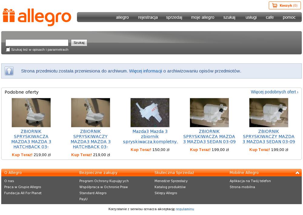

Postprzez antek » 20 paź 2012, 13:43
Witam forumowiczów,
chciałbym odświeżyć temat i podpytać czy ktoś miał do czynienia z zamiennikami.
Zastanawiam się konkretnie nad tym (jako, że innego wyboru w zasadzie nie znalazłem):
http://allegro.pl/zbiornik-spryskiwacza-mazda3-mazda-3-hatchback-03-i2554238322.html
Bedę wdzięczny za podpowiedź. A może ktoś zna cenę oryginału, bo być może nie ma co kombinować.
pozdrowienia
antek
Od: 20 paź 2012, 13:37
Posty: 8
Auto: Mazda 3 BK, Hatchback 1.6, Benzyna, 2006.
Zwana czule Madzią.
Postprzez marcin255 » 20 paź 2012, 14:23
ten jest do wersji bez xenonów
