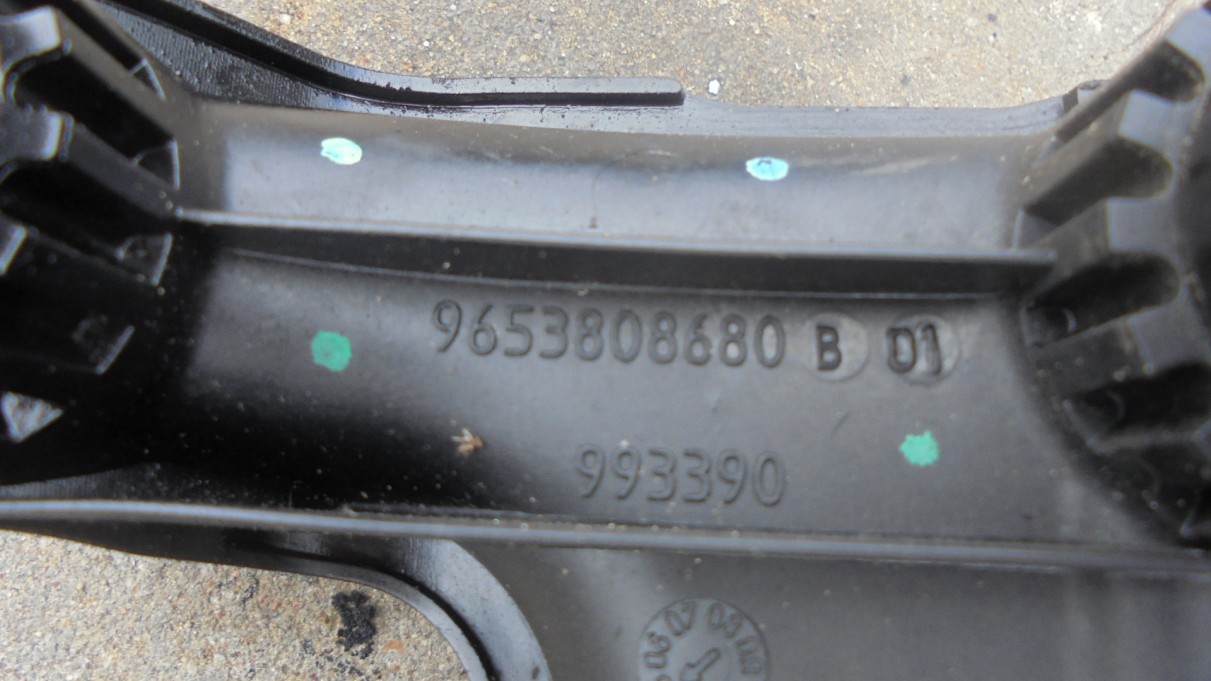

– są co najmniej dwa rodzaje kolektorów ssących, identycznie wyglądają. Ich numery, które są wytłoczone na spodzie, to:
    9684941780 – ten zdaje się występować w silnikach o niższej mocy (od 75KM do 90KM) lub w wersji bez dwumasu; o francuskim oznaczeniu 9HV, 9HX
    9653808680 – ten wydaje się występować w silnikach 109KM, o francuskim oznaczeniu 9HZ, 9HY lub DV6TED4

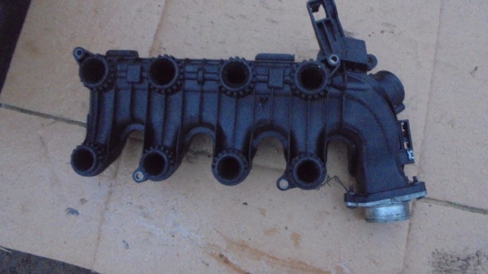

Postprzez Thomsonicus » 10 maja 2017, 10:04
Odebrałem auto od mechaniorów. Koszta: 100 zł kolektor, 68 zł komplet uszczelek, 300 zł robocizna (Irmar Kraków). Kolektor da się na pewno taniej kupić, pewnie i za 40 zł.
Do Mazdy 3 1.6D 109KM pasuje kolektor o oznaczeniu 9653808680
Ja ten co kupiłem nawet nie wiem z jakiego auta był. Pasował bez problemów, tylko trzeba było go najpierw wyczyścić, bo był bardzo zalepiony olejem od wewnątrz. Mechanik zwrócił mi również uwagę, że cała głowica i generalnie wszystko znajdujące się za turbo jest totalnie zalepione sadzą. Kolektor wyczyścili, ale głowica została zalepiona. Bali się czyścić, żeby im nie wpadł do środka głowicy jakiś kawałek nagaru. Podobno było tego tyle, że prześwit dolotu zmniejszył się o jakieś 50-60%, i dlatego ciśnienie doładowania dosłownie rozpruło na zgrzewie plastikowy kolektor dolotowy.
Ja teraz muszę wykombinować co zrobić z faktem zarośniętej głowicy. Ma ktoś jakiś pomysł? Na lipcowym urlopie pewnie zdemontuję EGR i intercooler i go wyczyszczę, ale nie uśmiecha mi się demontaż głowicy. Pamiętam że VW dawało ludziom jakiś specyfik na nagar w głowicy powstający w pierwszych silnikach FSI, może i tu by się nadało?
zakupiony kolektor 9653808680
