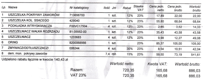

Tak jak pisałem wcześniej warsztat w którym wcześniej remontowałem silnik nie przyłożył się zbytnio do poskładania wszystkiego tak jak powinien, tak więc wymienione zostały:
– Uszczelka pokrywy zaworów
– Uszczelka kolektora ssącego
– Podkładki wtryskiwaczy
– Uszczelniacz wałka rozrządu
– Uszczelka przepustnicy
Całość kosztowała mnie dość dużo... <płacze> ale zrobiłem od tamtej pory ponad 10k km i pod pokrywą jest suchutko. Coś mi się jeszcze poci w jednym miejscu, ale tym zajmę się kiedy indziej :) Mało kto dba tak o Madzie jak ja, a ona niestety nie pozwala mi się nudzić.

Postprzez macvas » 23 wrz 2016, 08:05
Tak jak wspomina danrok, ta konstrukcja po ~160tkm lubi sobie popuścić spod czapki <lol>
Jeżeli wymiana była zrobiona zgodnie ze sztuką to teraz w tym temacie, przy rozsądnej eksploatacji zapewne będziesz miał spokój na lata.
Wsolek napisał(a):Całość kosztowała mnie dość dużo...
900zł przy założeniu, że planujesz autem jeszcze jakiś czas pojeździć to nie jest jakaś masakra jak na współczesne bolączki diesli. Ja zaraz po zakupie też to ogarniałem i teraz jest tam sucho i szczelnie po wsze czas :]
