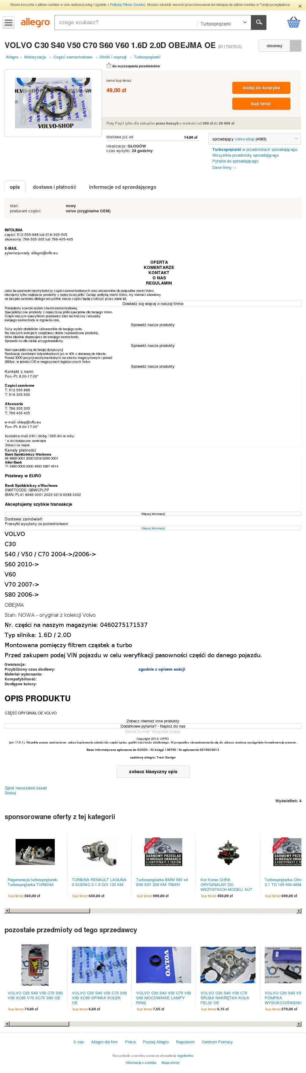

Postprzez bartosh80 » 16 kwi 2016, 07:30
[quote="waciach"]Kolego, nadal nie odpowiadasz na fundamentalne pytanie – kody błędów???
To co Cię trapi to z pewnością tryb awaryjny.
Ja miałem tak samo jak mi się zrobiła dziura w łączniku elastycznym turbiny z wydechem (taka harmonijka z plecionki).
Kolego waciach a w którym miejscu masz łącznik elastyczny turbina-wydech ?
Owszem jest łącznik elastyczny/plecionka ale na wyjściu z FAP – rura układu wydechowego.
Turbina łączy się z FAP/układem wydechowym za pomocą metalowej obejmy.
O ile mówimy o silniku Mazda 1,6 Y6 – Volvo 1,6D – silniki i układ jest identyczny.
http://allegro.pl/volvo-c30-s40-v50-c70 ... 67510.html
