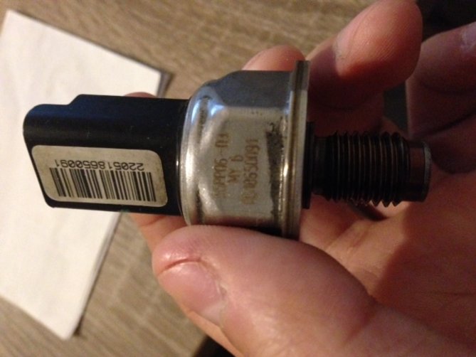

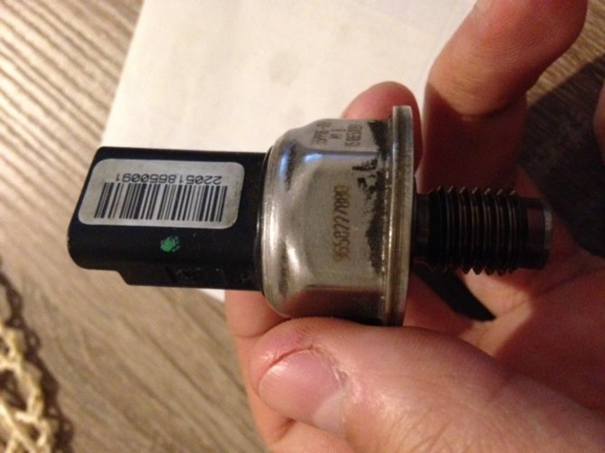

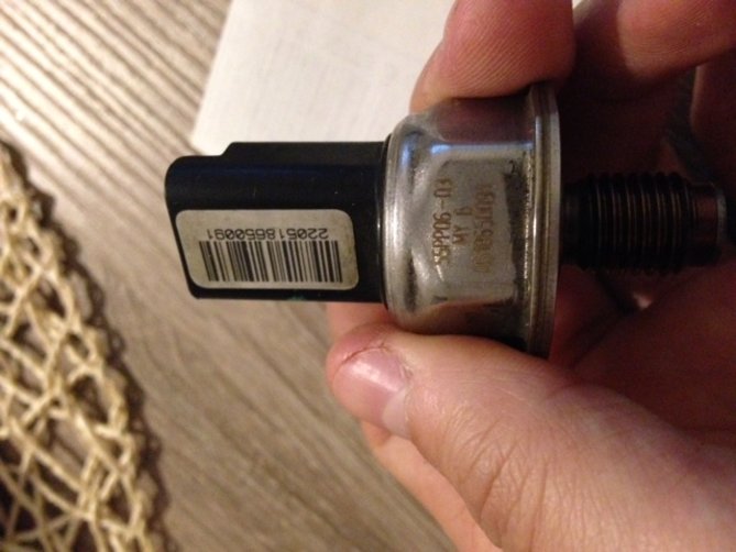

Czy chcąc zamówić czujnik listwy CR muszę dostać się i z czytać jego numer? Bo wyczytałem na forum ze są 2 rodzaje tych czujników.

Postprzez danrok » 2 mar 2016, 10:38
Auto nie jedzie, bo ma Engine Check i wchodzi w tryb awaryjny. Masz szansę z kimś się wymienić przepływką?
Mi zamontowali jakiś z Peugeota, ale nie wiem konkretnie jaki. Po pracy wrzucę zdjęcie oryginalnego który mi wyciągnęli. Mam wersje BK przed-lift z 2006 roku jak Ci to pomoże?

Postprzez danrok » 2 mar 2016, 18:19
No możesz spróbować skoro i tak masz obudowę do wymiany. Załączam zdjęcie czujnika. Tak jak pisalem wyzej: 2006 rocznik, przed liftem. Wiem, że pasuje czujnik Peugeota.
